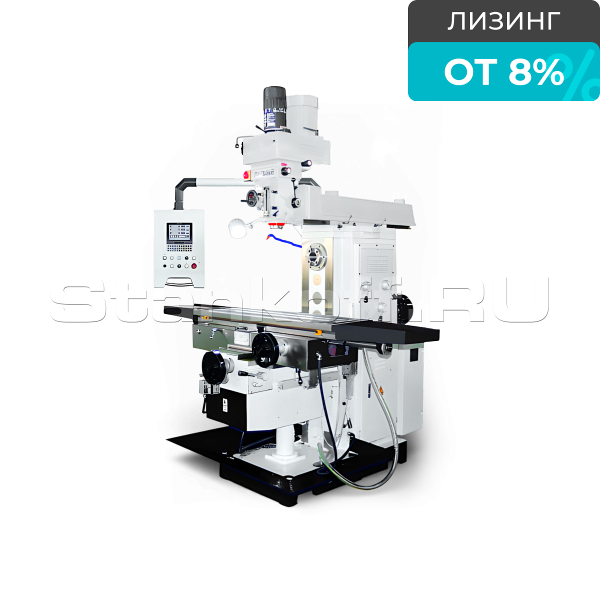

Горизонтально-фрезерный станок с УЦИ MT8S
Универсальный консольно-фрезерный горизонтальный станок с УЦИ MT8S предназначен для сверлильных и фрезерных операций с высокой точностью по трём осям. Оснащён системой зажима инструмента и цифровым 3-осевым УЦИ. Жёсткая компактная станина из модифицированного чугуна обеспечивает виброустойчивость и стабильность обработки. Зубчатый привод работает в масляной ванне, гарантируя плавный и надёжный ход. Вертикальный шпиндель с двухступенчатым электродвигателем и 5-ступенчатой ременной передачей обеспечивает 20 скоростей вращения. Массивный координатный стол с точно обработанной поверхностью поворачивается на ±35°, расширяя технологические возможности станка.
Особенности
  • Все направляющие закалены и регулируются клиновыми планками.
  • Автоматическая подача по осям X, Y, Z.
  • Цифровая индикация перемещений по всем осям.
  • Вертикальный и горизонтальный шпиндели.
  • Пневматический зажим инструмента.
  • Одна фрезерная голова имеет две оси вращения и может быть установлена в большом диапазоне пространственных положений.
  • Оснащен светодиодным станочным светильником.
  • Система подачи СОЖ со встроенным баком.
  • Быстрая и удобная установка скорости.
  • Регулируемый упор глубины сверления.
  • Эргономичная поворотная панель управления.
Конус шпинделя ISO 40
Макс. диаметр концевой фрезы, мм 25
Количество скоростей вертикального шпинделя, шт 20
Количество скоростей горизонтального шпинделя, шт 12
Привод да
Ход по оси X, мм 750
Ход по оси Y, мм 290
Ход по оси Z, мм 450
Горизонтальный шпиндель да
Размер горизонтального стола (ДxШ), мм 1320x360
Макс. нагрузка на стол, кг 350
Скорость подачи по оси X, мм/мин 15–370
Скорость подачи по оси Y (опция), мм/мин 15–370
Ход шпинделя, мм 140
Мощность, кВт 10
Габаритные параметры (ДxШxВ), мм 2950x2100x2550
Вес, кг 2200
