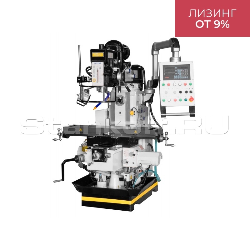

Горизонтально-фрезерный станок X6326B
Универсально-фрезерный станок предназначен для фрезерования, сверления, нарезания резьбы и других видов механической обработки металлов и полимерных материалов. Оснащён вертикальным и горизонтальным шпинделями с точным радиальным биением (0,01 мм).
Преимущества

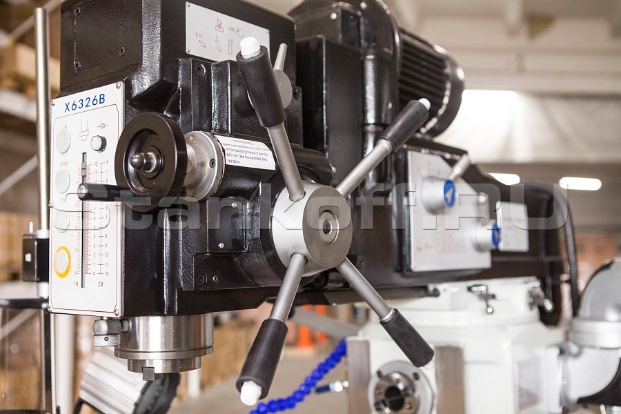

  • Вертикальный и горизонтальный шпиндели;
  • Макс. радиальное биение переднего конца шпинделя – 0,01 мм;
  • Усиленные упорные подшипники шпинделя;

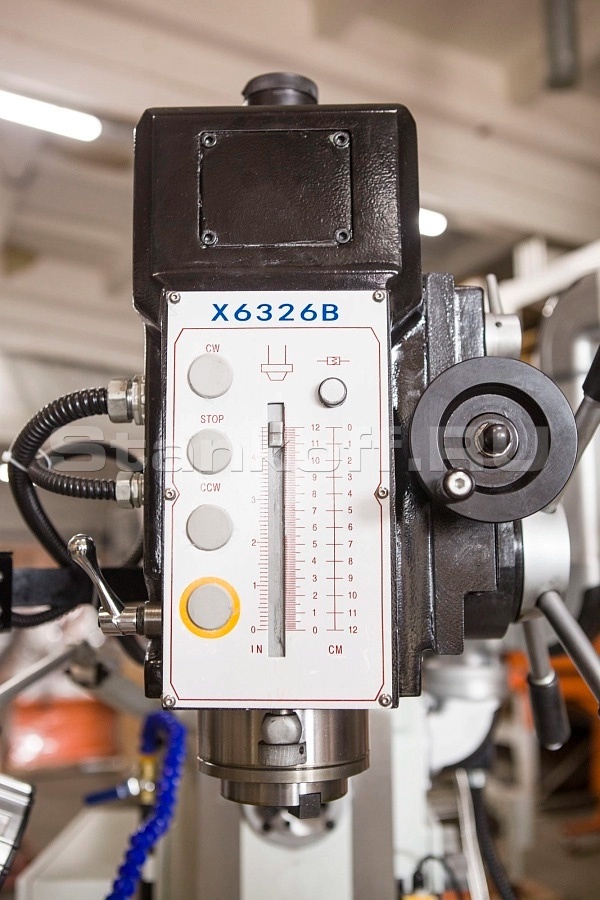

  • Автоматический ход пиноли;
  • Режим резьбонарезания;
  • Правое и левое вращение шпинделя;

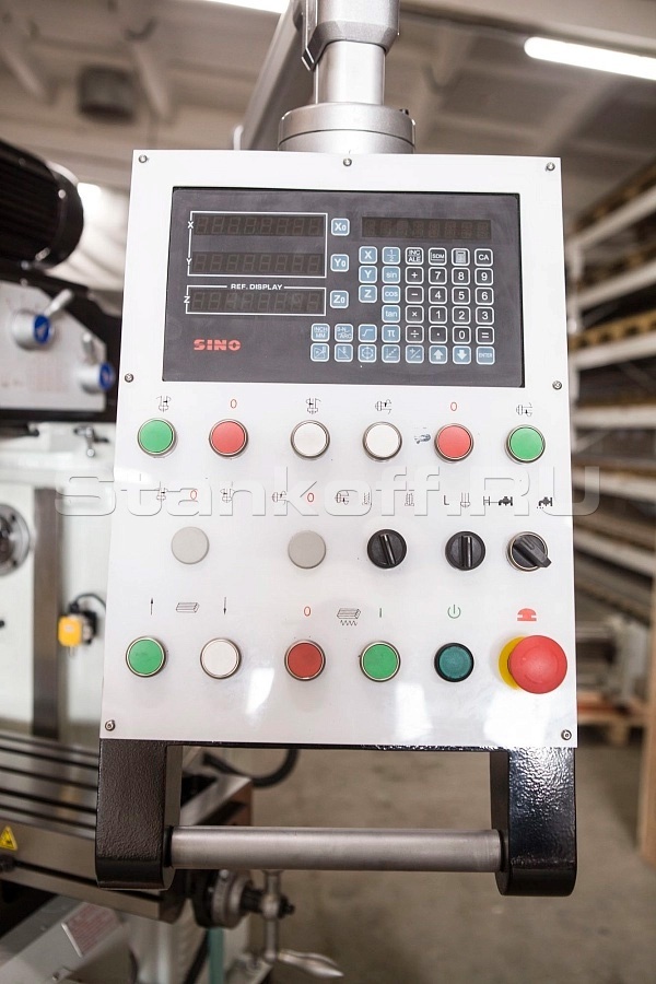

  • Цифровая индикация перемещения по оси X, Y, Z;
  • Наклон головки на угол ± 45° влево/вправо;
  • Точная регулировка подачи по оси Z;
  • Автоматическая подача по оси X, Y, Z;
  • Встроенное устройство подвода СОЖ и поддон для сбора стружки;
  • Лампа освещения.
Устройство цифровой индикации X POS DRO 3
Количество осей 3
Цена деления 0,005 мм
Количество знаков 8
Быстродействие 60 м/мин
Погрешность дискретности ±1 знак
Напряжение питания 93-250 В

Вертикальный шпиндель

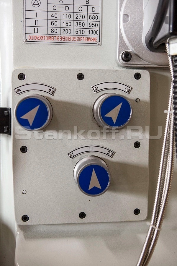

Частота вращения (12 скоростей), об/мин67–2010
Конус ISO40 DIN 2080
Ход пиноли, мм120
Автоматическая подача пиноли, мм/об0,1 / 0,15 / 0,3

Частота вращения (12 скоростей), об/мин40–1300

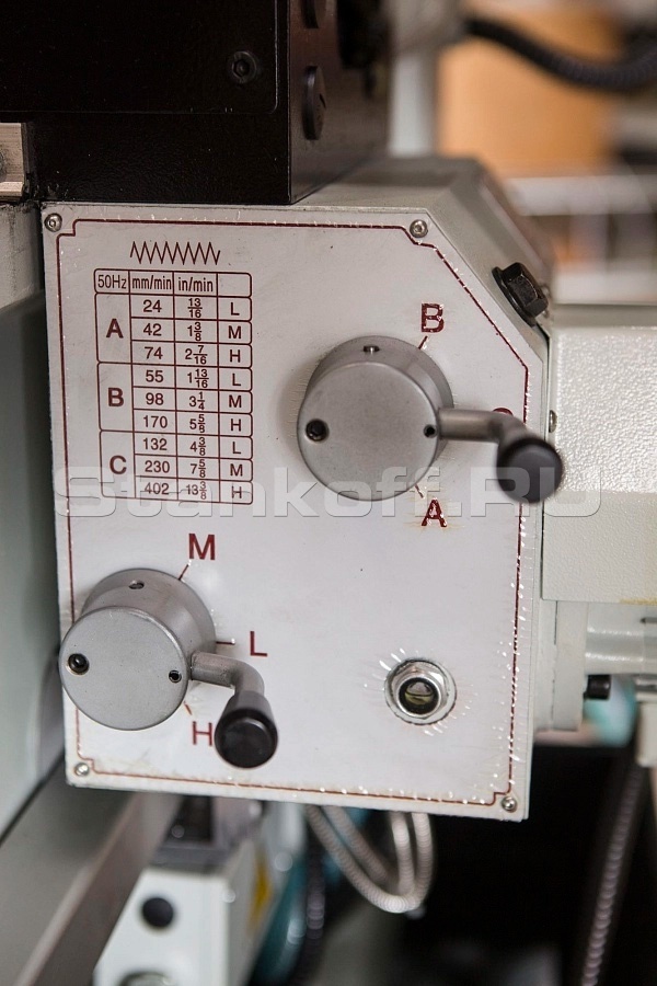

Диапазон подач, мм/мин24–402
