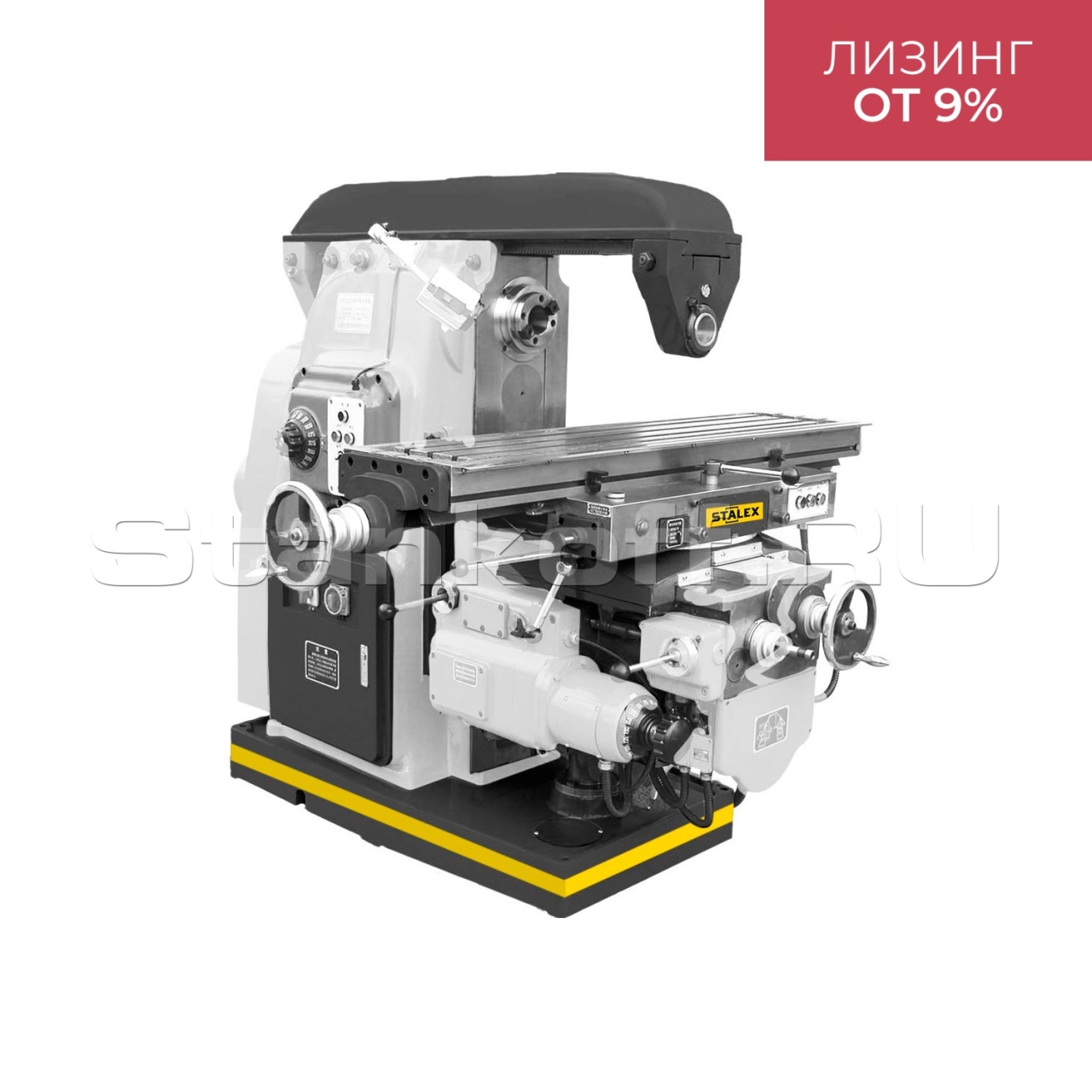

Горизонтально-фрезерный станок X6132 предназначен обработки плоскостей, уступов, фрезеровки канавок и пазов различных видов при помощи цилиндрических, угловых, концевых, фасонных, сферических фрез. Шпиндель полой конструкции имеет возможность крепления по конусу непосредственно фрезы или фрезерной оправки. Оправка с фрезами на станке поддерживается использованием специальных подвесок, которые имеют возможность перемещаться по хоботу станка. Хобот имеет возможность перемещаться по горизонтальным направляющим. Высокая мощность и усиленная конструкция позволяют обрабатывать изделия с высокой производительностью этому способствуют ускоренные перемещения рабочего стола в поперечном, продольном и вертикальном направлении. На станке предусмотрена функция механического зажима по осям, что придает дополнительную жесткость на ударные нагрузки, возникающие при обработке деталей. Основные узлы выполнены из высокопрочных сплавов.
Особенности
- Автоматическая подача по оси Х/Y/Z
- Механизированный подъем стола по оси Z
- Встроенное устройство подвода СОЖ
- Лампа местного освещения
- УЦИ по трем осям в новом выносном пульте
- Электрокомпоненты Schneider electric
- ШВП по осям X/Y
- Изготовлен по стандарту СЕ

Предназначена для фиксации заготовки во время обработки на станках фрезерной, гравировальной, токарной, расточной и шлифовальной групп. В основном используется при работе с плоским листовым материалом, однако с успехом применяется и для деталей с криволинейной поверхностью. Применяют для работы с различными материалами, но в основном с легкообрабатываемыми, в том числе для сухой обработки и обработки с СОЖ. В числе важных технологических преимуществ выделяют сокращение времени обработки детали из-за уменьшения количества переустановов детали, возможность сквозной обработки, сокращение брака и повышение точности обработки листовой заготовки за счет поверхностного закрепления и единства баз, снижение вспомогательного времени.| Размер стола, мм | 1325х320 |
| Кол-во Т пазов, шт. | 3 |
| Размер Т пазов, мм | 18 |
| Расстояние между Т пазами, мм | 70 |
| Максимальная нагрузка на стол, кг | 500 |
| Поворот стола, град | ±45° |
| Продольное перемещение (ручное/авт.), мм | 700/680 |
| Поперечное перемещение (ручное/авт.), мм | 255/240 |
| Вертикальное перемещение (ручное/авт.), мм | 320/300 |
| Конус шпинделя | ISO50 7:24 |
| Частота вращения шпинделя, об/мин | 30-1500 |
| Диапазон скоростей шпинделя | 18 |
| Расстояние от оси гор. шпинделя до поверхности стола, мм | 30-350 |
| Расстояние от оси гор. шпинделя до нижней части armbottom, мм | 155 |
| Arm travel, мм | 500 |
| Диапазон скоростей подачи продольной/поперечной, мм/мин | 23.5-1180/18 |
| Диапазон скоростей подачи вертикальной, мм/мин | 8-394/18 |
| Ускоренная подача продольная/поперечная, мм/мин | 2300 |
| Ускоренная подача вертикальная, мм/мин | 770 |
| Мощность двигателя горизонтального шпинделя, кВт | 7,5 |
| Мощность двигателя подачи, кВт | 1,5 |
| Мощность двигателя СОЖ, кВт | 0,125 |
| Габаритные размеры (Д х Ш х В), мм | 2160x1780x1990 |
| Масса нетто, кг | 2650 |
