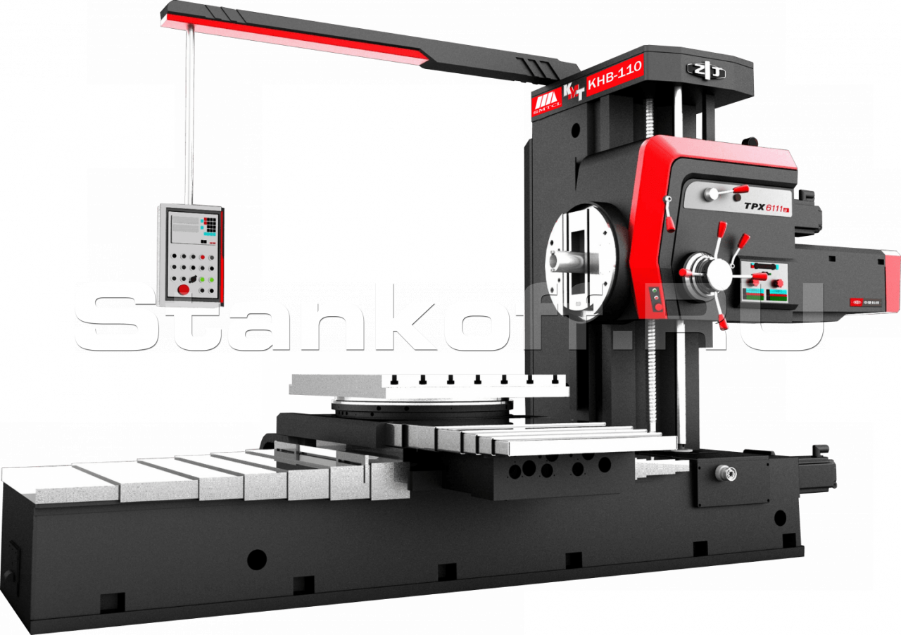

Горизонтально-расточные станки предназначаются для обработки деталей в условиях единичного и серийного производств. На станках данной серии производят черновое и чистовое растачивание отверстий, обтачивание наружных цилиндрических поверхностей и торцов отверстий, сверление, зенкерование и развертывание отверстий, фрезерование плоскостей, нарезание резьбы и другие операции. Большое разнообразие различных видов обработки, производимых на расточных станках, позволяет в ряде случаев проводить полную обработку детали без перестановки ее на другие станки, что особенно важно для тяжелого машиностроения.
Характерной особенностью расточных станков является наличие горизонтального шпинделя, который совершает движение осевой подачи. В шпинделе крепится режущий инструмент - борштанга с резцами, сверло, зенкер, фреза, метчик и др. Станки серии TPX осуществляют перемещение по 5 осям (X, Y, Z, W и B). В последнее время широкое применение начинают получать расточные станки с программным управлением, что сокращает время на переналадку станка, повышает производительность труда и улучшает качество обработки. Такие станки широко применяются в тяжёлом, транспортном, нефтехимическом машиностроении и других сферах.
Стандартная комплектация:
- УЦИ 2-х осевое;
- Поворотный стол с фиксацией 4 х 90°;
- Набор ключей и инструмента.
Дополнительная комплектация:
- Угловой стол;
- УЦИ для осей B, Z;
- Комплект шестерен для коробки скоростей и зажимного стола;
- Зажимные пластины для стола;
- Оправки для установки инструмента;
- Вертикальная фрезерная головка;
- Универсальная расточная головка.
Конструктивные особенности:
УЦИ
Универсальный горизонтально-расточной станок с поворотным столом серии TPX управляется простым кнопочным пультом, либо пультом с УЦИ (устройством цифровой индикации). Как правило, УЦИ отображает 3 координаты, 4-х координатные исполнения универсальных горизонтально-расточных станков изготавливаются под заказ.
Направляющие
На станках данной серии применяются направляющие скольжения, которые используются при тяжелых режимах резания.
Рабочий стол
Рабочий стол имеет 3 степени свободы: горизонтальную подачу в двух направлениях и вращение вокруг вертикальной оси, перемещение по вертикали осуществляется подъёмом и опусканием шпиндельной головки вдоль вертикальной стойки универсального расточного станка.
Планшайба
Используется для растачивания отверстий большого диаметра. Планшайба обладает более высоким, чем главный шпиндель, моментом вращения и большей устойчивостью к поперечным нагрузкам. При использовании планшайбы главный шпиндель универсального расточного станка отключается, а фрезы крепятся на её слайдере, имеющем определённый диапазон радиального хода, смещение слайдера дает возможность изменять диаметр расточки.| Технические характеристики горизонтально-расточного станка с УЦИ серии KHB 130 | |
