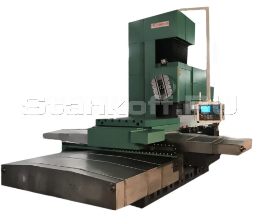

Горизонтально-расточные фрезерные обрабатывающие центры с ЧПУ серии TK благодаря мощному шпинделю с редуктором и высокоточным направляющим обеспечивают эффективность и устойчивый высокий крутящий момент при максимальной нагрузке во время процесса резания. Широкая линейка станков Fulltontech серии TK позволяет выполнять обработку угловых, внутренних и наружных поверхностей, проточку канавок, пазов, подрезку торцев корпусных деталей. Идеально подходит для эксплуатации в различных областях машиностроения, особенно для авиационной и автомобильное промышленности, станкостроения и оборонной отрасли.
Особенности станка
Шпиндель
Шпиндель изготовлен из хромомолибденовой стали (38CrMoAlA), за счет чего обеспечивается прочность и стойкость к нагрузкам и температурам. Также шпиндель подвергался термообработке, благодаря чему значительно повышается износостойкость и срок его эксплуатации.
Литая колонна
Литье колонны шпиндельной бабки и станины производится на лучшем литейном производстве Китая. Все необходимые тесты и проверки прочности проводятся на каждой партии. Коэффициент жесткости составляет всего 6 единиц, что подтверждает, что жесткость отливки может достигать самых высоких требований к готовому изделию. Материал ползуна - высокопрочный чугун.
ШВП
ШВП класса С3 с двойными гайками обеспечивают высокую точность и длительный срок службы. Кроме того, конструкция с предварительным натягом по всем осям исключает тепловую деформацию и обеспечивает исключительную точность станка.
Направляющие
Для осей станка предусмотрены высокоточные направляющие качения повышенной жесткости, позволяющие производить силовую обработку в тяжелых режимах резания. По запросу возможно установить коробчатые направляющие скольжения.
Подшипники
В шпинделях станков Fulltontech устанавливаются высокоточные и сверхпрочные подшипники, обеспечивающие плавность перемещения осей. Производители проводят исследование подшипников сразу по 4 направлениям: трибологии, материаловедению, технологиям анализа и механотронике.
Поворотный стол
Поворотный стол с минимальным углом индексации 0.001 градус и дополнительной фиксацией пином через каждые 90 обеспечивает расположение стола под любым углом, а надежное закрепление в требуемом положении гарантируется гидравлической системой фиксации и двумя червячными валами с сервоприводом.
Станина
Основные узлы станка выполнены из высококачественного чугуна Meehanite, благодаря чему обеспечивается максимальная жесткость. Колонна и основание станины усилены специальными ребрами жесткости, которые препятствуют возникновению вибраций и колебаний шпиндельной бабки, при этом облегчая массу станка, к тому же обеспечивают наилучшую стабильность и устойчивость при продолжительной эксплуатации.Стандартная комплектация
