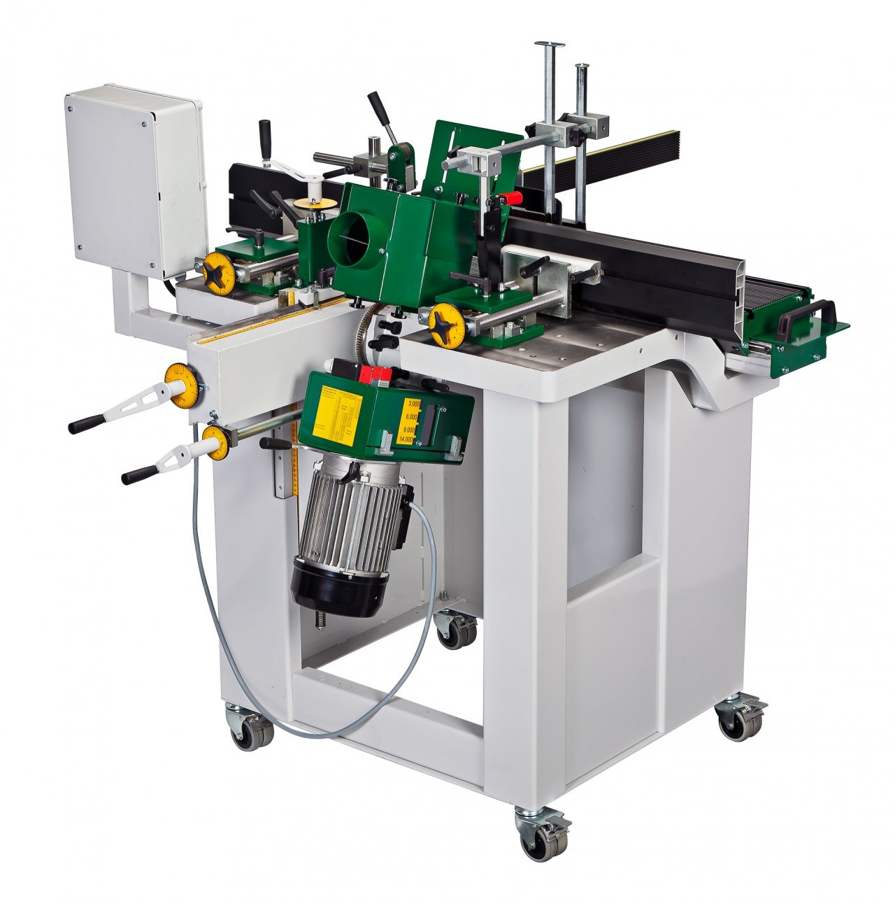

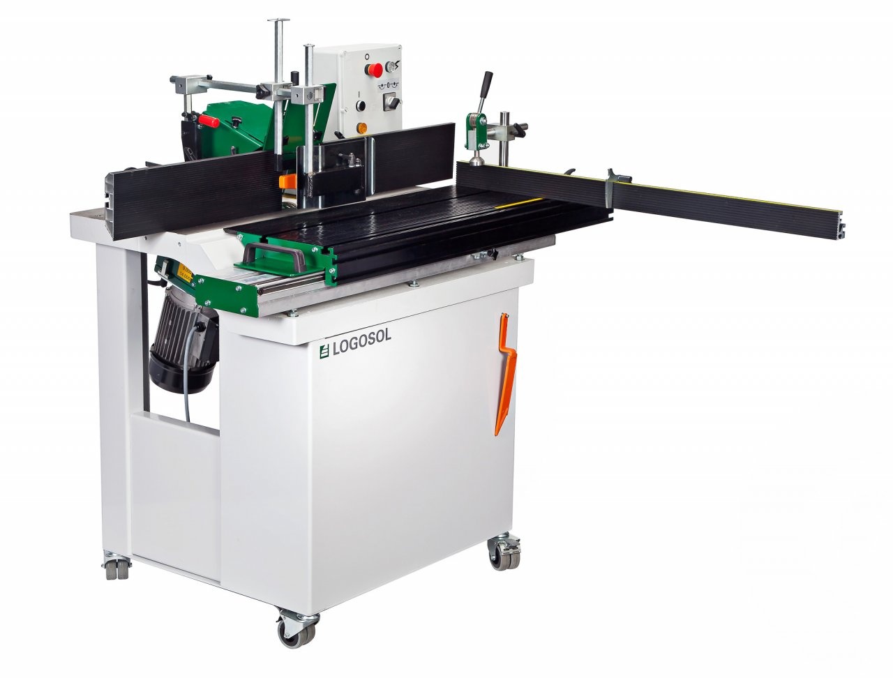

Вертикальный фрезерный станок MF30 от Logosol идеально впишется в ваш профессиональный столярный цех! Многоплановость и полифункциональность совершенствуют его главную работу – вертикальное фрезерование – и дополняют дополнительными опциями.
Отличительные особенности
Модель MF30 имеет более разнообразный спектр применения среди других фрезерных станков за счет наличия следующих опций:

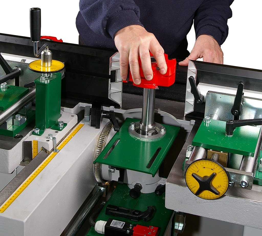

- два варианта наклона фрезы позволяют совершать операции, недопустимые ранее;

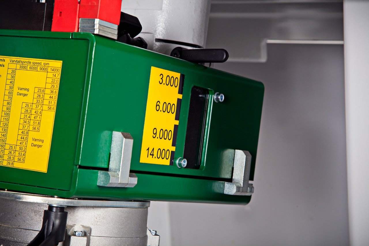

- шпиндель тоже поддается двустороннему наклону до 45 градусов и перемещению вдоль стола;

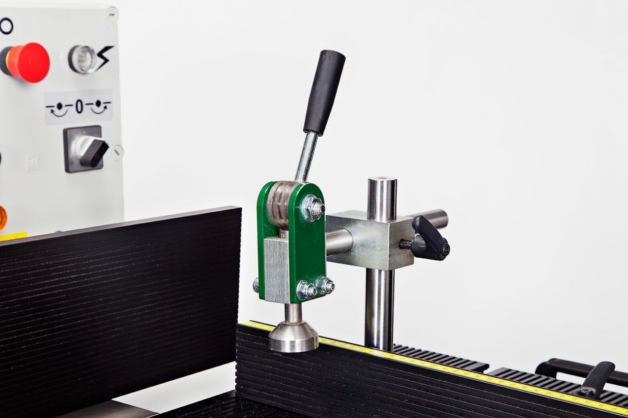

- возможность установки ведущей опоры под углом к столу;

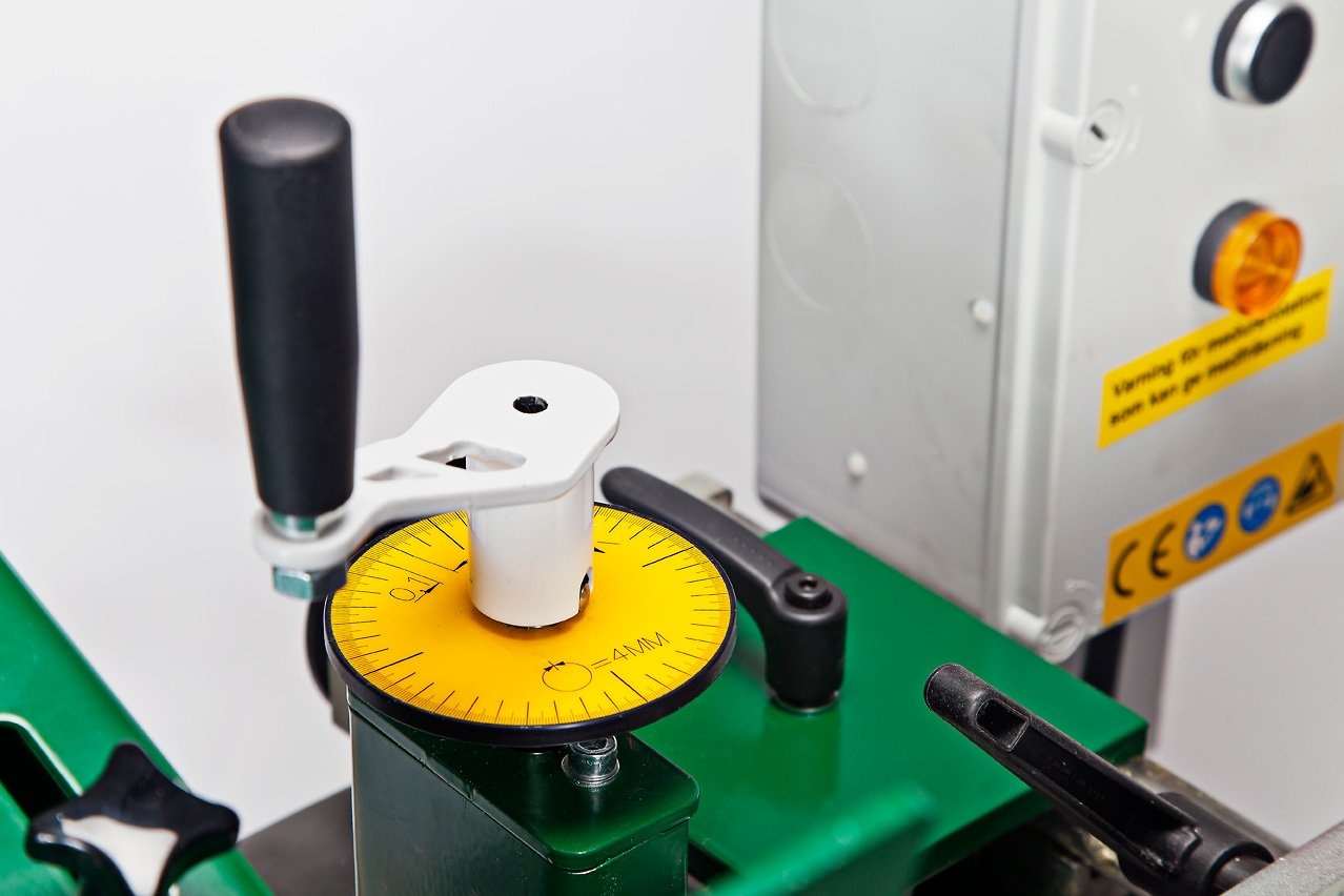

- функция микрорегулировки позволяет сделать максимально точную приладку, необходимую при работе с оконными рамами, дверьми и другой мебелью.
- угол вращения 270 градусов позволяет совершать работу в трех направлениях! Основная часть радиуса устанавливается под углом 90 градусов к заготовке. Два других направления позволяют совершать фигурную резку с горизонтальным и вертикальным шпинделем под разными углами наклона. При этом переходить от одной функции к другой очень легко.

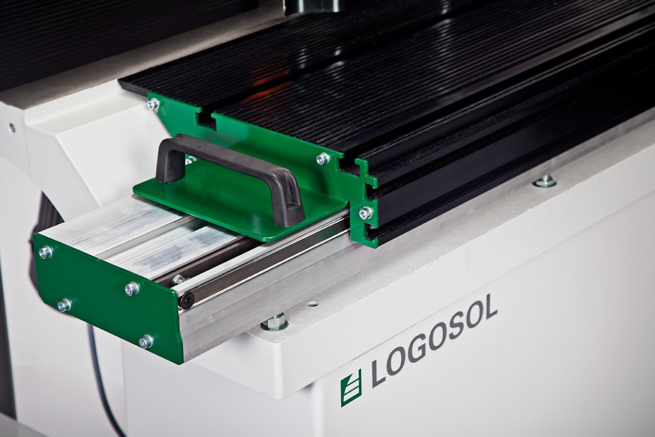

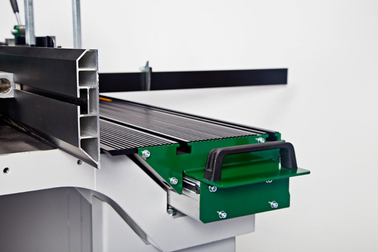

- Возможна установка дополнительного оборудования – стола для электроподачи, удлинителя для стола, устройства для круговой фрезеровки.

| Число оборотов шпинделя |
3000, 6000, 9000 об/мин |
| Длина направляющей |
1100 мм |
| Высота направляющей |
152 мм |
| Число оборотов, шпиндель для торцевого фрезерования |
3000, 6000, 9000, 14000 об/мин |
