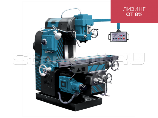

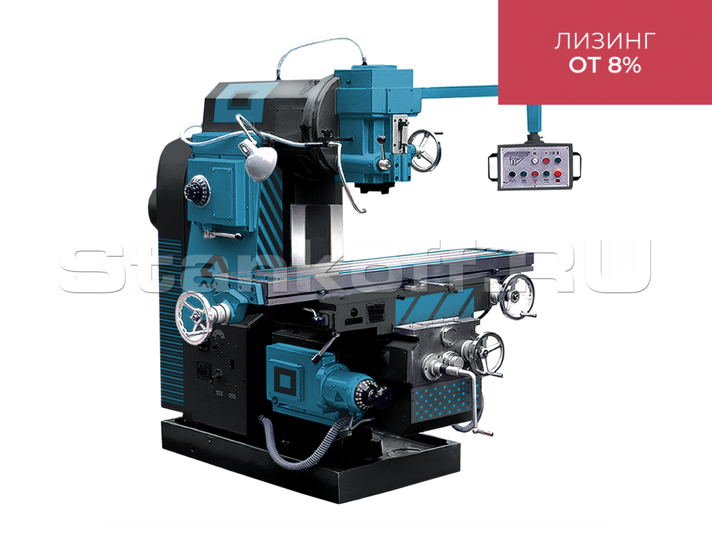

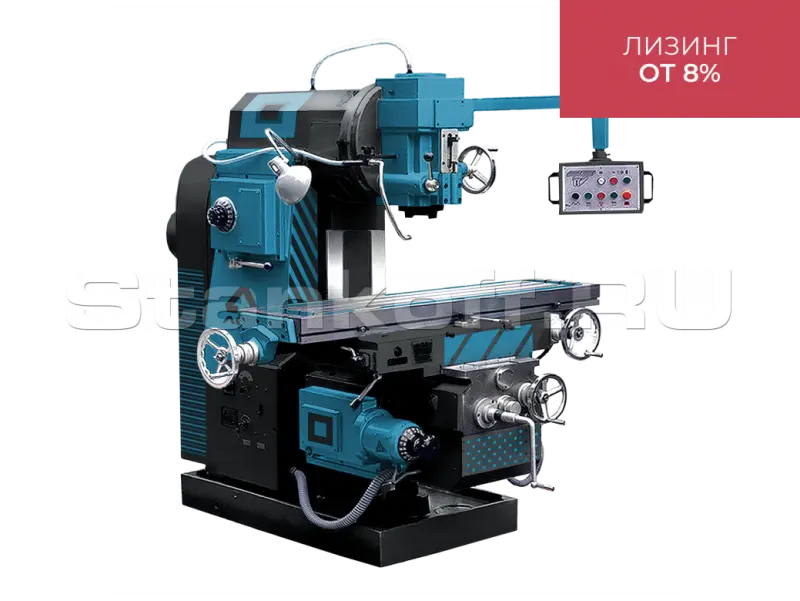

Вертикально-фрезерный станок ВФ180
Станок вертикально-фрезерный ВФ180 предназначен для фрезерования плоских поверхностей торцовыми, цилиндрическими и другими фрезами. Станок прост в обращении, обладает высокой точностью и жесткостью. Благодаря своей многофункциональности станок подходит для работы в основных производствах, ремонтных мастерских и инструментальных цехах как в единичном, так и в крупносерийном производстве. Станок может комплектоваться универсальной делительной головкой, поворотным столом, тисками, набором универсального крепежного инструмента, цанговыми патронами.
Климатическое исполнение – УХЛ4 по ГОСТ 15150.
Класс точности станка – Н.
| Рабочая поверхность стола (ШхД), мм | 420х1800 |
| Т-образные пазы (кол-во х ширина паза (мм) х расстояние между пазами (мм)) | 3х18х90 |
| Наибольшая масса обрабатываемой детали, кг | 800 |
| Продольное перемещение (ручной/автоматический режим) Х, мм | 1280/1250 |
| Поперечное перемещение (ручной/автоматический режим) Y, мм | 360/350 |
| Вертикальное перемещение (ручной/автоматический режим) Z, мм | 470/450 |
| Количество скоростей подач | 18 |
| Диапазон скоростей подач, мм/мин: | |
| Продольное перемещение Х | 22-1100 |
| Поперечное перемещение Y | 22-1100 |
| Вертикальное перемещение Z | 8,3-410 |
| Расстояние от торца шпинделя до рабочей поверхности стола, мм | 50-460 |
| Наибольший угол поворота вертикальной фрезерной головки, град. | ±45 |
| Количество скоростей шпинделя | 18 |
| Диапазон скоростей шпинделя, об/мин | 35-1500 |
| Мощность главного привода, кВт | 11 |
| Габаритные размеры станка (ДхШхВ), мм | 2522х2265х2432 |
| Масса станка, кг | 5100 |
