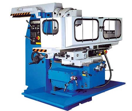

Универсальный консольно-фрезерный станок FU 401
FU401 - это универсальный фрезерный станок с горизонтальным шпинделем, на который можно дополнительно установить различные фрезерные головы (вертикальную или универсальную, а кроме того долбежную) для осуществления работ по вертикальному фрезерованию. Универсальная фрезерная голова поворачивается на 360 градусов вокруг своей оси, которая находится под углом 45 градусов к оси шпинделя. Она позволяет оперативно менять режим работы с вертикального на горизонтальный и наоборот.
