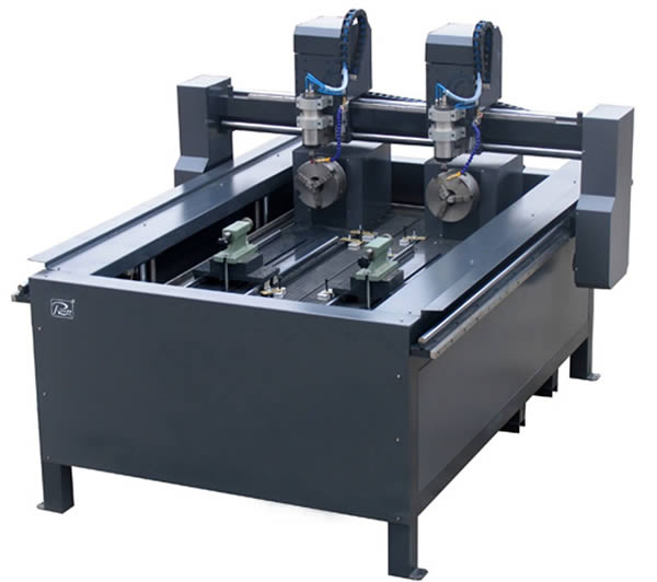

Фрезерный станок ЧПУ RJ1118 оборудованный двумя шпинделями и подъемным рабочим столом, имеет широкий диапазон применения. Применяется для обработки кубических и колоннообразных изделий из дерева, гранита, мрамора и т.д. особенно хорошо применяется для обработки сувениров.
Отличительные особенности универсального фрезерного станка:
  • Стальная сварочная станина с высокой прочностью.
  • Y- ось работающая от привода двух моторов, высокоточная реечная передача, с высокой мощностью и стабильностью.
  • Подъемный стол с приводом 2 кВт трехфазного асинхронного двигателя.
  • Максимальная  нагрузка рабочего стола до 1500кг.
  • Вращающий инструмент с зажимом, макс. диаметр изделий для обработки до 500 мм, макс. длина обработки — до 1000 мм, макс. вес — 56 кг.
