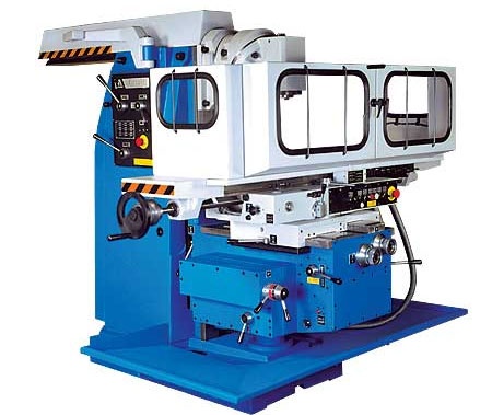

Универсальные консольно-фрезерные станки предназначены для выполнения различных фрезерных операций для нужд общего машиностроения, выполняемых с помощью цилиндрических, дисковых, фасонных, торцевых, модульных, червячных и других фрез. На станках можно обрабатывать разные плоскости, канавки, зубчатые колеса, растачивать отверстия в деталях из стали, чугуна, цветных металлов и пластмассы. Станки могут осуществлять автоматический маятниковый цикл и полуавтоматические линейные циклы.
Выполняемые операции
Среди операций, с которыми успешно справляется FU251M, - сверление, зенкерование и растачивание отверстий, а также обработка:
- плоских и фасонных поверхностей;
- зубчатых колес;
- пазов и углов;
- штампов, пресс-форм и т. д.
Комплектация
Станок FU251M имеет горизонтальный шпиндель, на который по требованию заказчика устанавливается фрезерная голова. Она может быть вертикальной либо универсальной, а также можно установить делительную или долбежную головку. При установке универсальной головки процесс переналадки для работы в горизонтальном и вертикальном режиме осуществляется максимально быстро и легко.
FU251M осуществляет автоматический маятниковый цикл, а по спецзаказу может быть укомплектован оборудованием для полуавтоматических линейных циклов.
Все основные детали корпуса FU251M изготавливаются из прочных материалов высокого качества, что гарантирует длительный срок службы, а также низкий уровень вибраций даже при работе с высокопрочными сплавами.

| Техническая характеристика фрезерного станка FU251M | ||||
| Параметры | Рабочая поверхность стола, мм | 250х1120 | ||
| Поворот стола влево и вправо, град. | не менее 45 | |||
| Продольный ход стола | При ручной подаче, мм | 820 | ||
| При механической подаче, мм | 800 | |||
| Поперечный ход стола | При ручной подаче, мм | 280 | ||
| При механической подаче, мм | 260 | |||
| Вертикальный ход стола | При ручной подаче, мм | 410 | ||
| При механической подаче, мм | 390 | |||
| Т-образные пазы (количество х ширина х расстояние между пазами), мм | 4х14х50 | |||
| Диапазон подач (бесступенчато) | Продольные, мм/мин | 10-1000 | ||
| Поперечные, мм/мин | 10-1000 | |||
| Вертикальные, мм/мин | 4-415 | |||
| Быстрый ход | Продольный, мм/мин | 2500 | ||
| Поперечный, мм/мин | 2500 | |||
| Вертикальный, мм/мин | 1040 | |||
| Передний конец шпинделя | ISO 40 | |||
| Количество скоростей шпинделя, шт | 18 | |||
| Диапазон оборотов главного привода | Горизонтальный шпиндель, об/мин | 40-2000 | ||
| Мощность привода горизонтального шпинделя, кВт | 4 | |||
| Мощность привода подачи, кВт | 2,2 | |||
| Габаритные размеры (ДхШхВ) | 2680х2110х2000 | |||
