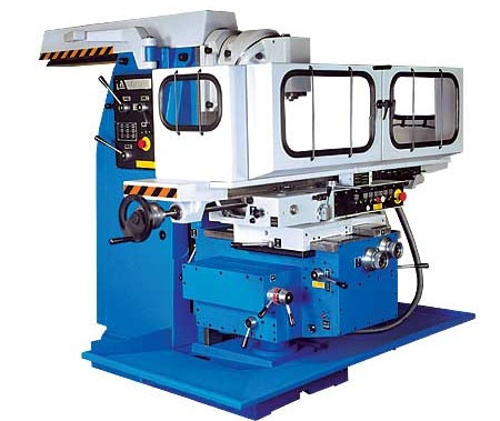

Универсальный фрезерный станок ARSENAL FU-301 предназначен для выполнения различных фрезерных операций для нужд общего машиностроения, выполняемых с помощью цилиндрических, дисковых, фасонных, торцевых, модульных, червячных и других фрез.
Применяются для обработки горизонтальных и вертикальных плоскостей, пазов, рамок, зубчатых колес, спиралей и других деталей.
На фрезерном станке можно обрабатывать разные плоскости, канавки, зубчатые колеса, растачивать отверстия в деталях из стали, чугуна, цветных металлов и пластмассы.
Станок осуществляет автоматический маятниковый цикл и полуавтоматические линейные циклы. Технологические возможности фрезерного станка могут быть расширены с использованием вертикальной фрезерной головки, универсальной фрезерной головки, универсального делительного аппарата, круглого делительного стола, долбежной головки, устройства для нарезания гребенок и других приборов и приспособлений.
