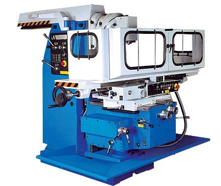

Универсально-фрезерный станок FU 361 используется для обработки различных поверхностей посредством горизонтального и вертикального (опционально) фрезерования. Предусмотрена работа с торцевыми, пазовыми (пальцевыми), модульными, цилиндрическими, фасонными и другими видами фрез, установка которых осуществляется как посредством специальных фрезерных оправок, так и без их использования (цельнометаллические фрезы с размером конуса хвостовика ISO40, ISO50). Станок рассчитан на обработку гладких плоскостей, пазов, канавок и уступов прямоугольных и фасонных профилей.
Отличительная особенность универсально-фрезерного станка заключается в возможности использования в качестве дополнительных опций добавочного варианта изготовления коробки скоростей и четырех вариантов исполнения коробки подач, включая коробку подач с бесступенчатым регулированием значений подачи стола.
Оборудование работает в следующих циклах: автоматический маятниковый и полуавтоматические линейные. Все основные узлы оборудования созданы из высококачественной стали, что гарантирует его надежность и долговечность.

| Техническая характеристика фрезерного станка FU361 | ||||
| Параметры | Рабочая поверхность стола, мм | 360х1500 | ||
| Поворот стола влево и вправо, град. | не менее 45 | |||
| Продольный ход стола | При ручной подаче, мм | 1150 | ||
| При механической подаче, мм | 1130 | |||
| Поперечный ход стола | При ручной подаче, мм | 360 | ||
| При механической подаче, мм | 340 | |||
| Вертикальный ход стола | При ручной подаче, мм | 460 | ||
| При механической подаче, мм | 440 | |||
| Т-образные пазы (количество х ширина х расстояние между пазами), мм | 5х18х63 | |||
| Диапазон подач (бесступенчато) | Продольные, мм/мин | 10-1000 | ||
| Поперечные, мм/мин | 10-1000 | |||
| Вертикальные, мм/мин | 4-415 | |||
| Быстрый ход | Продольный, мм/мин | 2500 | ||
| Поперечный, мм/мин | 2500 | |||
| Вертикальный, мм/мин | 1040 | |||
| Передний конец шпинделя | ISO 50 | |||
| Количество скоростей шпинделя, шт | 18 | |||
| Диапазон оборотов главного привода | Горизонтальный шпиндель, об/мин | 32-1600 | ||
| Мощность привода горизонтального шпинделя, кВт | 7,5 | |||
| Мощность привода подачи, кВт | 2,2 | |||
| Габаритные размеры (ДхШхВ) | 2620х3390х1780 | |||
