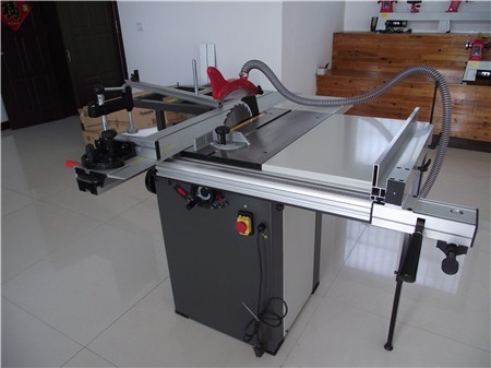

Круглопильный станок с подвижным столом JIB MJ10-1600
  • Асинхронный двигатель повышенной  мощности 2,2 кВт
  • Подвижный стол с ходом каретки 1600 мм
  • Корпусная конструкция
  • Пила наклоняется от подвижного стола  (правый наклон)
  • Большой чугунный стол с чугунными удлинителями для обеспечения максимальной опоры материала.
  • Подвижный угловой упор для использования в Т-образном пазу с предустановленными углами на 45° и 90°.
Комплектация
  • Профессиональный параллельный упор с фиксатором
  • Угловой упор (транспортир) с шиной
  • Угловой упор (транспортир) с 2-мя привалочными плоскостями под 90 град
  • Эксцентриковый прижим заготовок
  • Защита пильного диска с выводом под пылеудаление
  • Расклинивающий нож
  • *Пильный диск в комплект не входит
Основной стол 300 х 670 мм
Боковые расширитель (чугун)
400 х 670 мм
Боковые расширитель
300 х 325 мм
Размер  подвижного стола
1600 х 238 мм
Расширитель  подвижного стола
600 х 450 мм
Ход  подвижного стола
1600 мм
Размеры пильного диска
254 х 30 х 2,7 мм
Электродвигатель
2,2 кВт/220 В/50 Гц/1-фазный
Скорость вращения шпинделя 4750 об/мин
Наклон вала Вправо
Макс. высота пропила при 0° 80 мм
Макс. высота пропила при 45° 55 мм
Макс. продольный распил справа от пилы 680 мм
Диаметр вала 30 мм
Высота рабочего стола 863 мм
Вес станка 140 кг (168 кг)
Размеры упаковки 1630 х 250 х 230 мм
700 х 600 х 1000 мм
