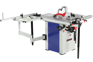

Станок круглопильный с подвижным столом TS-250ST1000 предназначен для пиления древесины и придания ей необходимых форм и размеров (цельного дерева, фанеры, ДВП, МДФ, ДСП, ОСП и т.п.).
Станок оснащен основным чугунным столом, одним дополнительным столом из листовой стали, подвижным столом из алюминиевого профиля. Основной и подвижный стол имеют по одному пазу для установки угловых упоров или дополнительных приспособлений. Корпус изделия закрытый, изготовлен из листовой стали. Двигатель асинхронный (2200 Вт). Питание осуществляется от однофазной сети переменного тока напряжением 230 В. На корпус выведены основные элементы управления станком: маховики регулировки подъема/опускания пильного диска и регулировки угла наклона пильного диска, выключатель, рукоятка блокировки каретки. Кроме того, на нем размещены кронштейн для толкателя и патрубок для отведения отходов резания. Параллельный упор фиксируется на передней направляющей с помощью эксцентрикового зажима.
