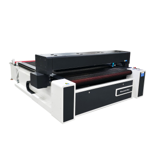

Лазерный станок CO2 с конвейерным столом JW-F 1625 180W
Лазерный станок CO₂ с конвейерным столом и рулонной подачей JW-F 1625 180W предназначен для высокоточной резки и гравировки таких материалов, как дерево, фанера, пластик, картон, ткань, кожа, резина, оргстекло и другие неметаллические материалы. Модель сочетает стабильную работу, качественную обработку и удобство серийного производства, что делает ее эффективным решением для мебельной, рекламной, текстильной и сувенирной отраслей.
