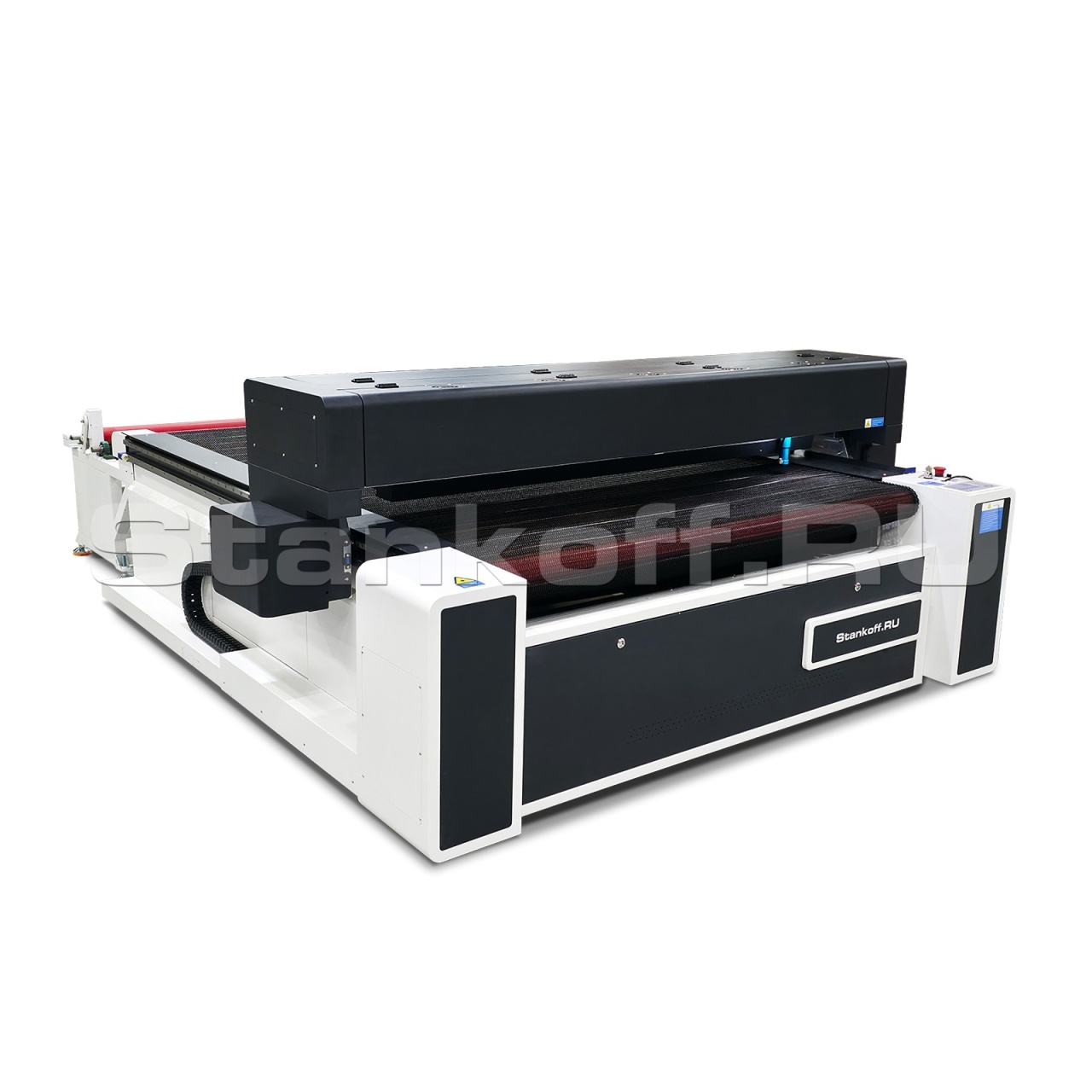

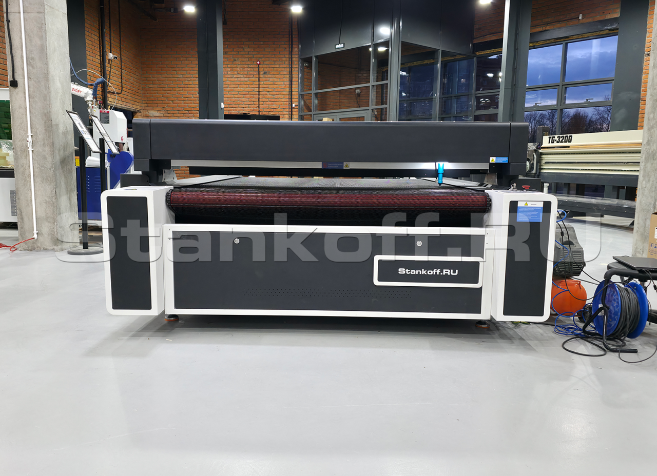

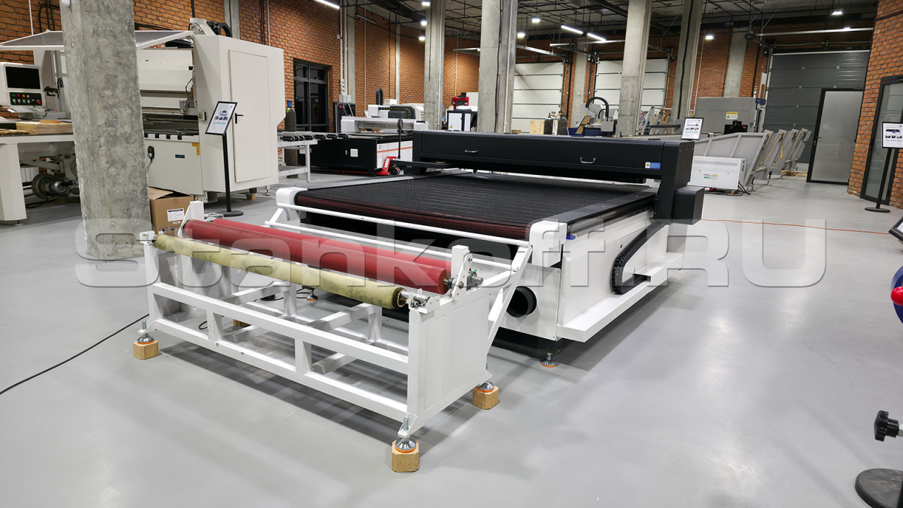

Лазерный станок CO2 с конвейерным столом JW1616-M7-CP/180W
Лазерный станок CO2 с конвейерным столом JW1616-M7CP/180W — современное и универсальное оборудование, предназначенное для высокоточной резки и гравировки широкого спектра материалов. Модель отличается высокой производительностью, стабильной работой и качеством обработки. Станок позволяет эффективно работать с деревом, фанерой, МДФ, акрилом, ПВХ, пластиками, бумагой, тканями, кожей, камнем, стеклом, тонкими металлами и многими другими материалами. Благодаря этому он широко используется в производстве мебели, сувенирной и рекламной продукции, оформлении интерьеров, текстильной и лёгкой промышленности.

Конвейерный рабочий стол
Конвейерный рабочий стол лазерного станка для ткани представляет собой сетчатую ленту из нержавеющей проволоки, перемещающую на себе материал по принципу, похожему на гусеницы танка.
Автоподача рулонного материала
Система автоподачи рулонного материала превращает процесс раскроя ткани в непрерывный, что является альтернативой ручного раскроя, так как станок способен работать в несколько смен, скорость раскроя ткани лазером намного превосходит ручной раскрой, более того уменьшается брак, увеличивается точность и производительность.
