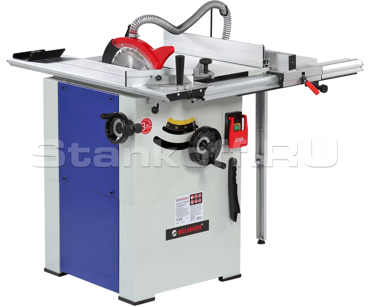

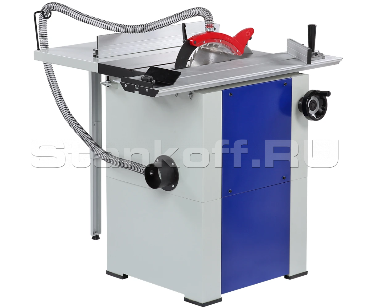

Станок предназначен для пиления древесины и придания ей необходимых форм и размеров (цельного дерева, фанеры, ДВП, МДФ, ДСП, ОСП и т.п.).
Выполняет следующие виды обработки:
- распиловку вдоль и поперек волокон
- распиловку вдоль и поперек волокон с наклоном режущего инструмента
- распиловку вдоль и поперек волокон под углом с помощью углового упора
- отбор четверти
Особенности
- Станок имеет небольшую по площади станину с ходом подвижного стола 670 мм. Следовательно, оборудование занимает немного места в мастерской и компактно располагается там, большой станок просто не войдет;
- Массивный стол из чугуна и стальной корпус гасят вибрации и обеспечивает высокое качество распила;

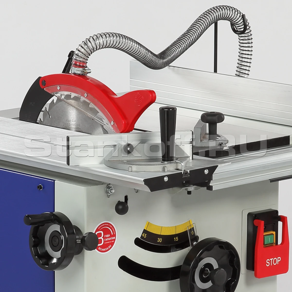

- Продуманная система аспирации - патрубки отвода стружки подходят к зонам реза: предохранительному кожуху пильного диска и кожуху пильного узла;
- Асинхронный двигатель мощностью 2200 Вт дает 4750 оборотов в минуту (на холостом ходу);

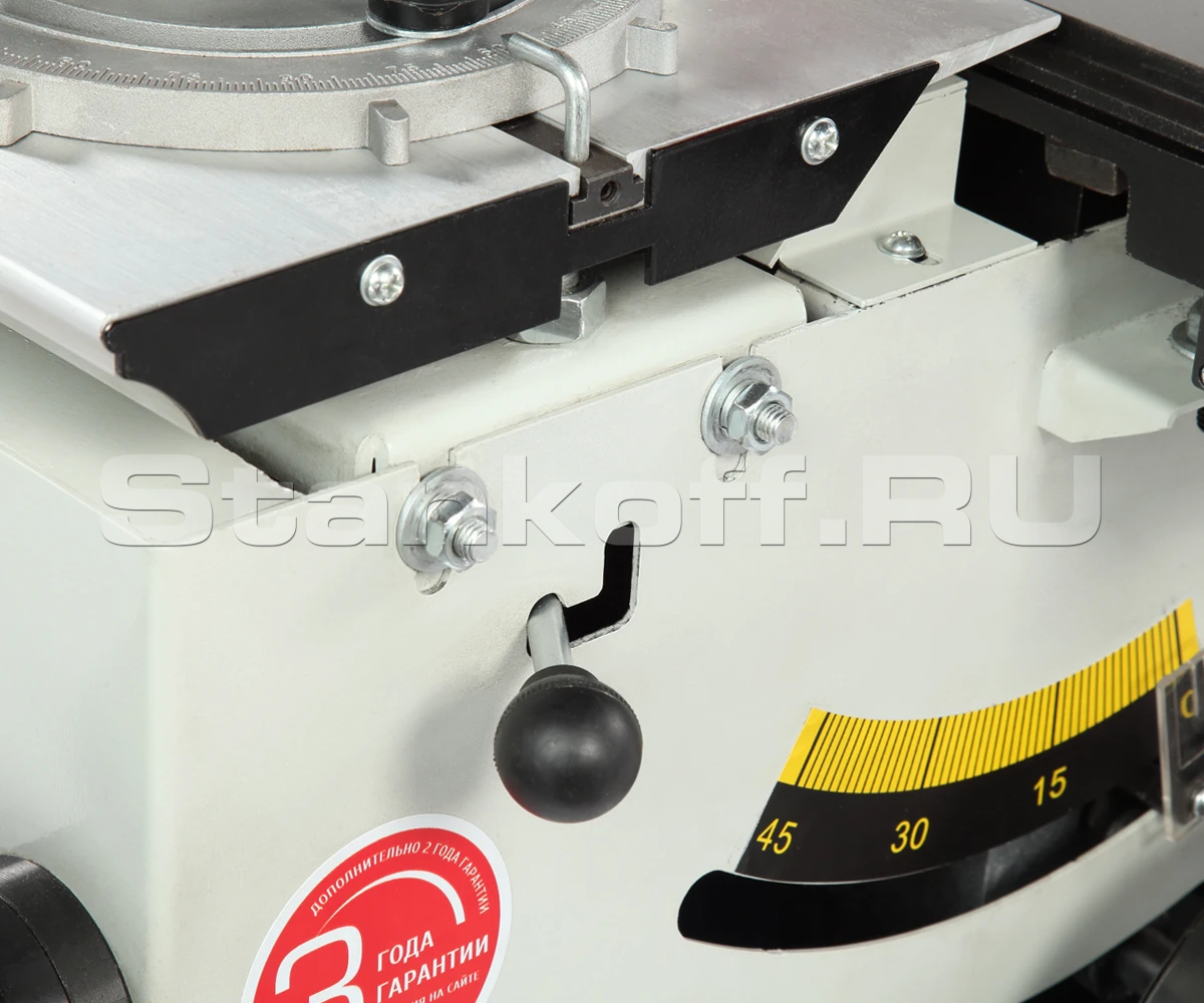

- Высота пропила под углом 90° - 80 мм, 45° - 65 мм. Регулировка угла наклона и высоты пильного диска с помощью маховиков на корпусе станка;
- Надежное позиционирование заготовки при помощи упоров.

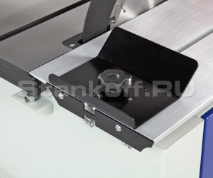

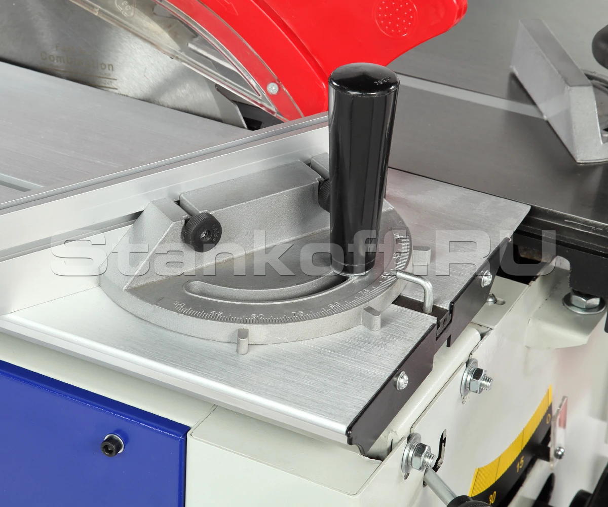

Станок оснащен основным чугунным столом, одним дополнительным столом из листовой стали, подвижным столом из алюминиевого профиля. Основной и подвижный стол имеют по одному пазу для установки угловых упоров или дополнительных приспособлений.
Корпус изделия закрытый, изготовлен из листовой стали. Двигатель асинхронный (2200 Вт). Питание осуществляется от двухфазной сети переменного тока напряжением 400 В.

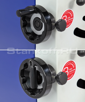

На корпус выведены основные элементы управления станком: маховики регулировки подъема/опускания пильного диска и регулировки угла наклона пильного диска, выключатель, рукоятка блокировки каретки. Кроме того, на нем размещены кронштейн для толкателя и патрубок для отведения отходов резания.

В базовый комплект входят параллельный упор, угловые упоры для подвижного и основного стола, ограничитель, патрубок для отведения стружки и толкатель.

Патрубки для отвода стружки подходят к зоне реза: на корпусе станка и на предохранительном кожухе пильного диска. Шланги от зоны реза подведены к единому патрубку для отведения отходов (сзади на корпусе).

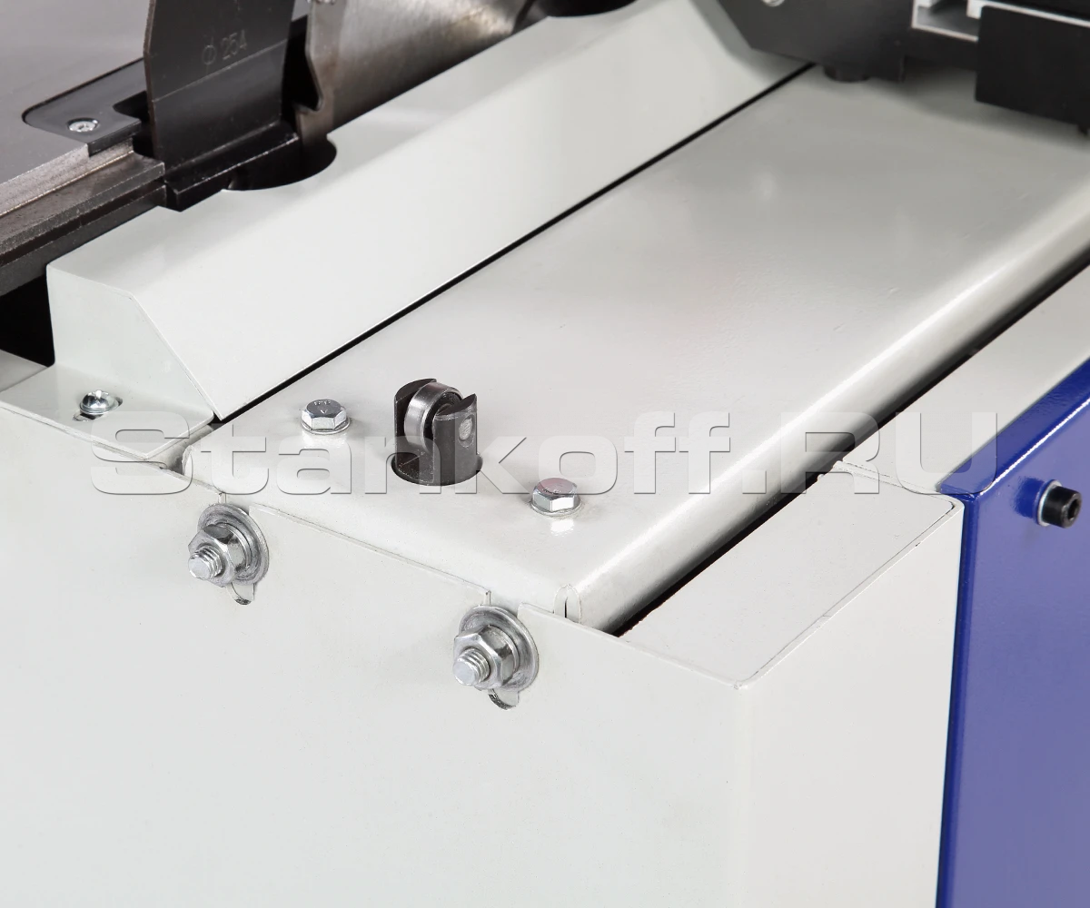

Конструкция станка позволяет настраивать положение основного, дополнительного и подвижного столов, что положительно отражается на качестве распила.| Мощность, Вт | 2200 |
