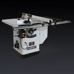

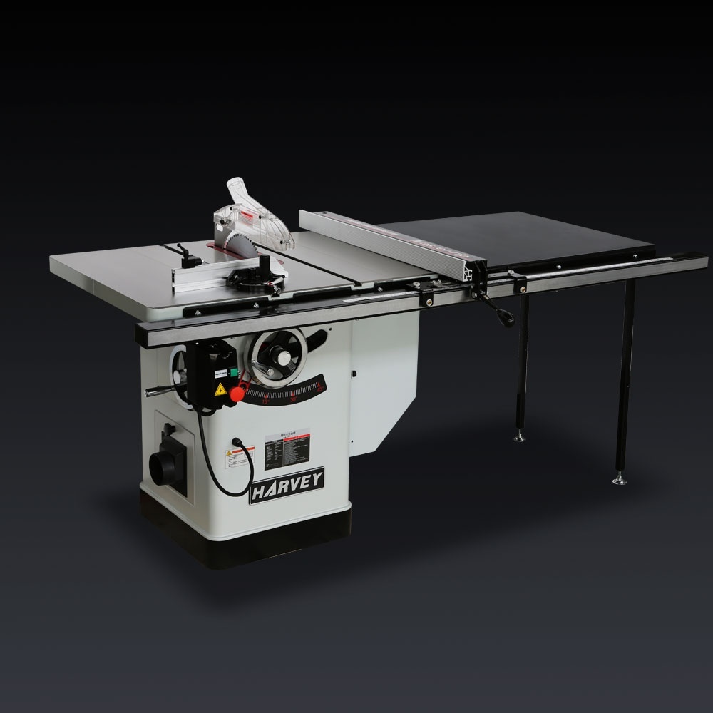

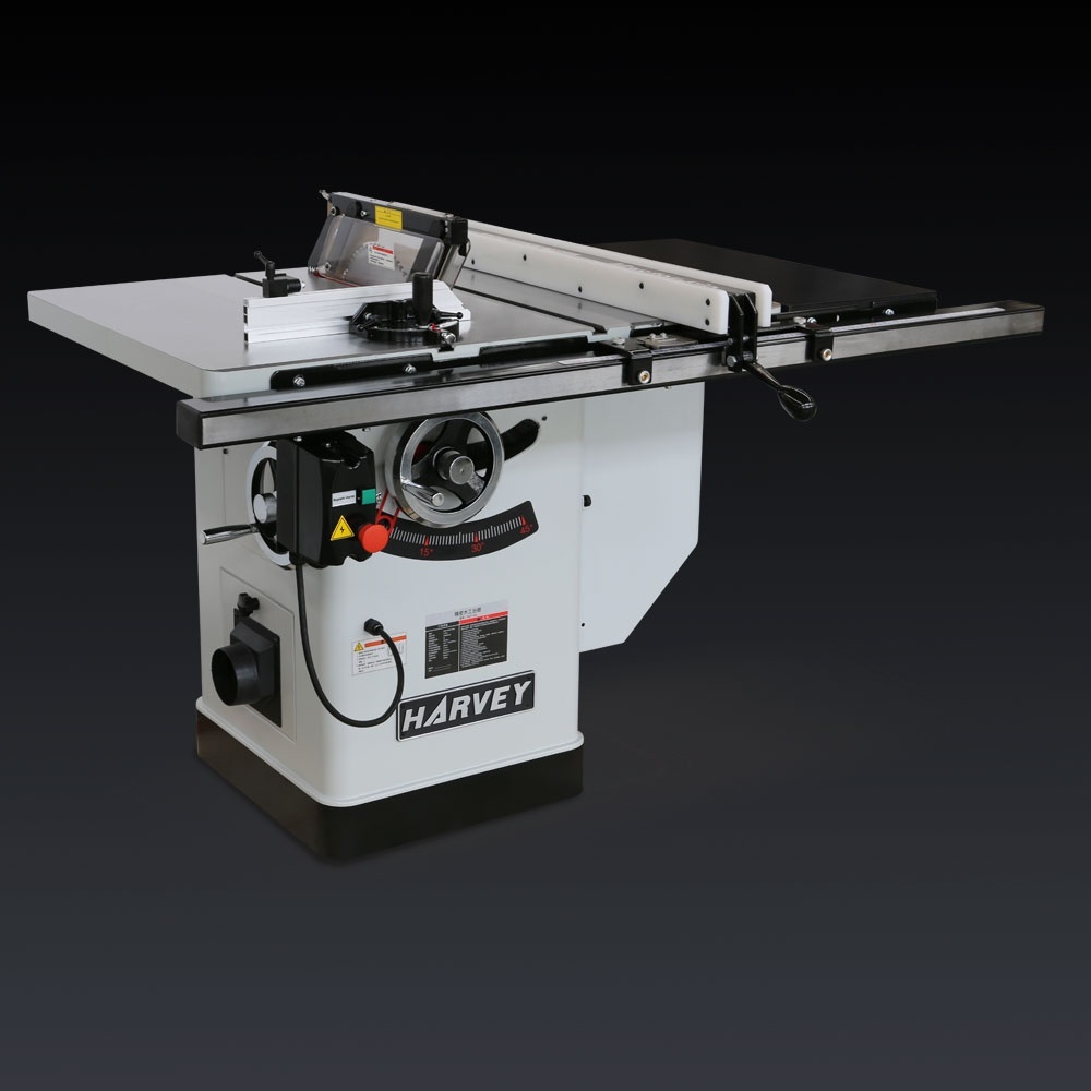

Круглопильный станок HW110S
Данный круглопильный станок укомплектован трансмиссией специальной конструкции, двигателем повышенной мощности и предназначен для работы в особо тяжелых условиях.
Кроме того, на базе стандартного пильного модуля может быть собрана любая конфигурация устройства, идеально подходящая под нужды пользователя.
В частности пильный модуль может быть по желанию дополнен:

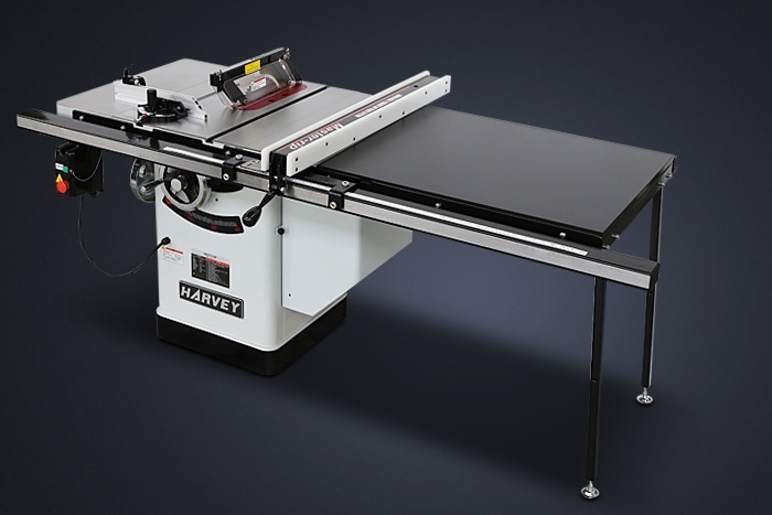

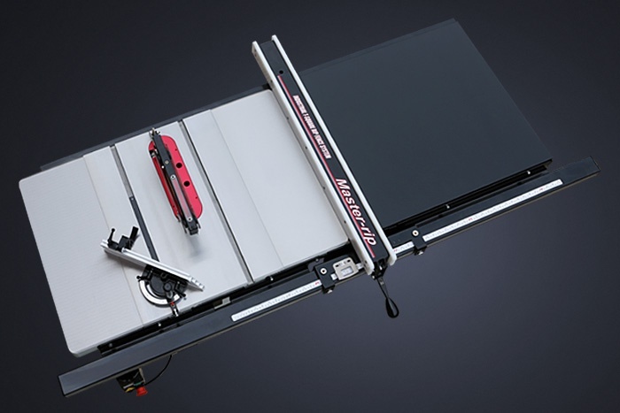

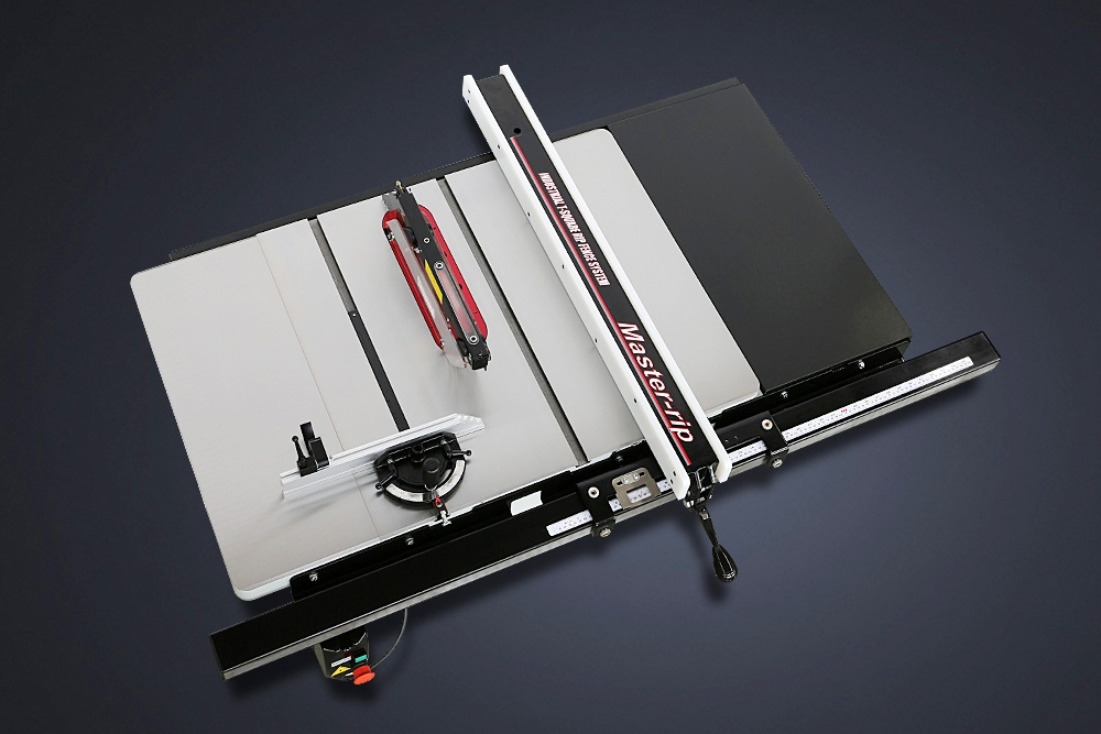

  • Подвижным столом ST-1400, позволяющим выполнять торцовку и работать с плитными материалами.
  • Укороченными рейлингами для параллельного упора, позволяющими установить станок в ограниченном пространстве.
Указанное дополнительное оборудование  может быть приобретено позднее в случае появления необходимости в процессе эксплуатации.
Стандартное оборудование
  • Точно отшлифованный чугунный рабочий стол и чугунные боковые расширители рабочего стола 254 х 685 мм (2 шт.).
  • Мощный двигатель закрытого типа с вентиляторным охлаждением (TEFC) 4 кВт, 380В.

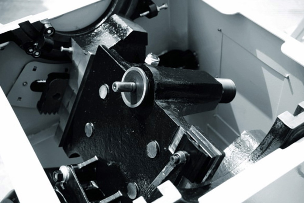

  • Трансмиссия, предназначенная для работы в тяжелых условиях.
  • Сверхмощная система для установки дисков Дадо.
  • Рейлинги для параллельного упора, максимальная длина продольного распила справа 1250 мм.
  • Регулируемый параллельный упор, улучшенный для обеспечения высокой точности и надежности.

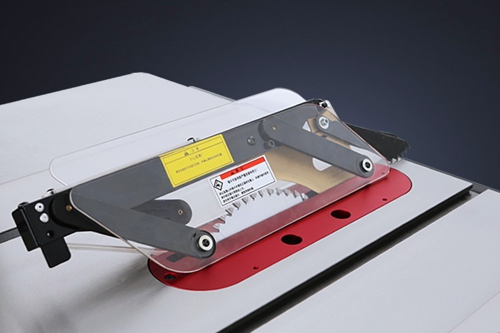

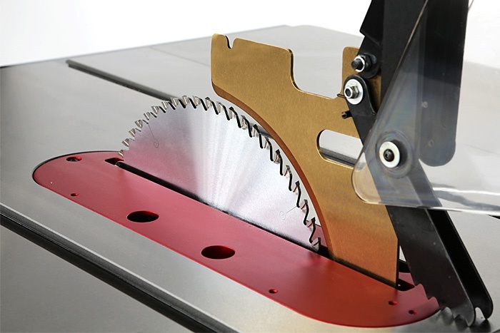

  • Расклинивающий нож.

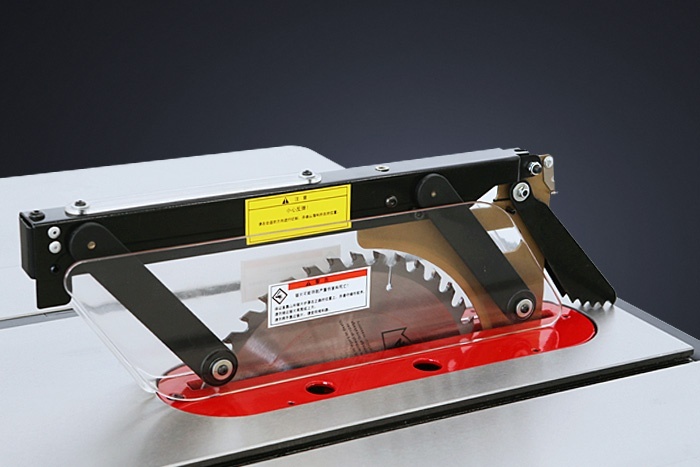

  • Защитный кожух диска.
  • Модульная быстросъемная  система, обеспечивающая переход с защитного кожуха на расклинивающий нож и обратно за несколько секунд.

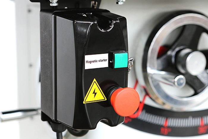

  • Магнитный аварийный выключатель с защитой от тепловой перегрузки.

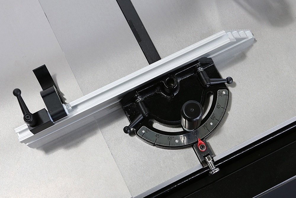

  • Подвижный угловой упор.

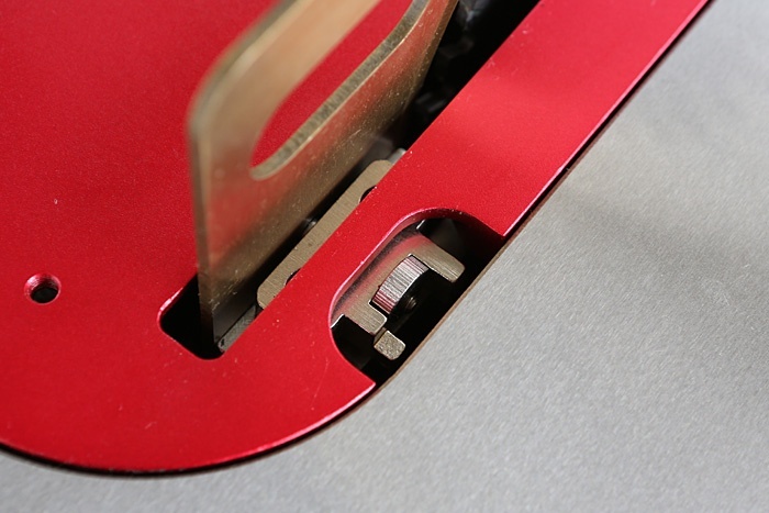

  • Стандартная вставка.
  • Вставка для пазовальных дисков.

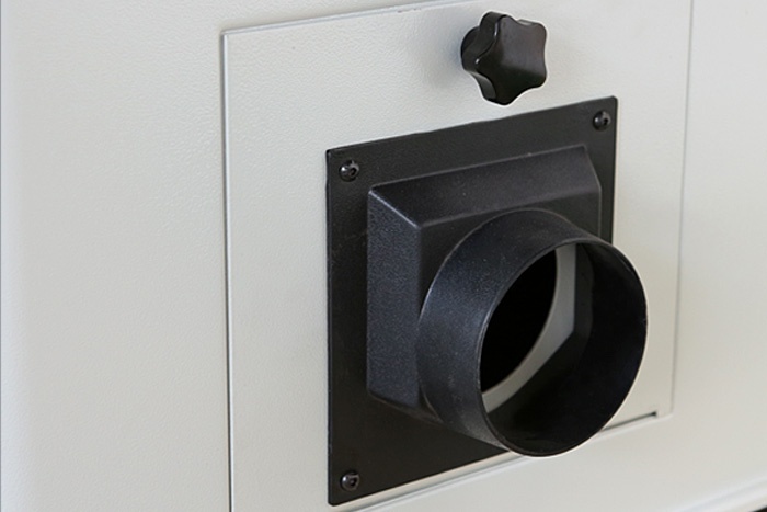

Отверстие для аспирации 100 мм

Выключатель магнитный пускатель
