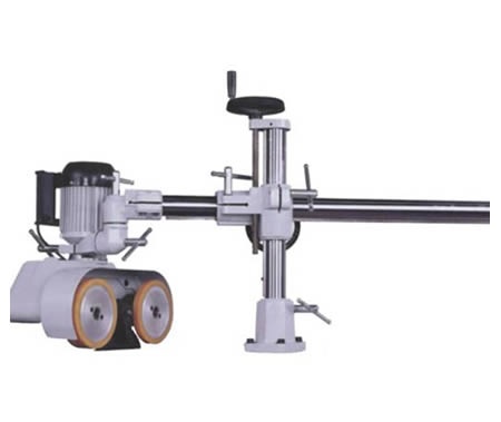

Назначение:
Для круглопильных станков.
Отличительные особенности:
  • Жесткая фиксация заготовки на рабочем столе позволяет исключить смещение материала и приводит к уменьшению процента брака на производстве.
  • Увеличенная скорость подачи заготовки способствует увеличению объема выхода готовой продукции.
  • Наличие вариатора скорости подачи позволяет оптимально настроить оборудование под оператора и обеспечить лучшее качество обработки за счёт равномерности подачи.
  • Компактные размеры автоподатчика позволяют наиболее удобно располагать оборудование на производственных площадях.
  • Отсутствие в процессе обработки ручного труда снижает риск травматизма.
  • При относительно небольшой стоимости позволяют увеличить производительность оборудования в 2-3 раза
Автоподатчики оснащены конечными выключателями, которые управляют механизмом прижима приводных роликов. При воздействии заготовки на первый выключатель происходит отвод приводных роликов, далее при воздействии на второй выключатель происходит зажим и подача заготовки в зону обработки.
Опорная линейка снабжена роликами и регулируется в зависимости от ширины заготовки.
Пневматический прижим приводных роликов повышает качество распиловки и улучшает условия работы пилы.
Технические характеристики автоподатчика для круглопильных станков IMC-24-3
Количество роликов, шт 4
Скорость подачи, м/мин 4/8/11/22
Размер роликов, мм 180х20
Мощность, кВт. 0.375
Габариты, мм 1480х488х750
Масса, кг 69
