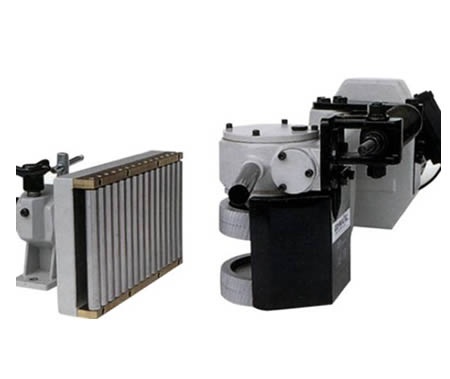

Назначение:
Обеспечение равномерной подачи заготовок при работе на ленточно-делительных станках.
Отличительные особенности:
- Жесткая фиксация заготовки на рабочем столе позволяет исключить смещение материала и приводит к уменьшению процента брака на производстве.
- Увеличенная скорость подачи заготовки способствует увеличению объема выхода готовой продукции.
- Наличие вариатора скорости подачи позволяет оптимально настроить оборудование под оператора и обеспечить лучшее качество обработки за счёт равномерности подачи.
- Компактные размеры автоподатчика позволяют наиболее удобно располагать оборудование на производственных площадях.
- Отсутствие в процессе обработки ручного труда снижает риск травматизма.
- При относительно небольшой стоимости позволяют увеличить производительность оборудования в 2-3 раза
Автоподатчики оснащены конечными выключателями, которые управляют механизмом прижима приводных роликов. При воздействии заготовки на первый выключатель происходит отвод приводных роликов, далее при воздействии на второй выключатель происходит зажим и подача заготовки в зону обработки.
Опорная линейка снабжена роликами и регулируется в зависимости от ширины заготовки.
Пневматический прижим приводных роликов повышает качество распиловки и улучшает условия работы пилы.
| Технические характеристики автоподатчика для ленточно-делительных и ленточно-пильных станков IMC-19N | |
Прижим роликов |
Пневмоцилиндром от конечных выключателей |
Кол-во скоростей подачи |
10 |
Диапазон регулировки, м/мин |
1.2-18 |
Максимальное перемещение прижимных роликов, мм |
210 |
Размеры опорной линейки,мм |
400 х 200 |
Перемещение опорной линейки, мм |
210 |
