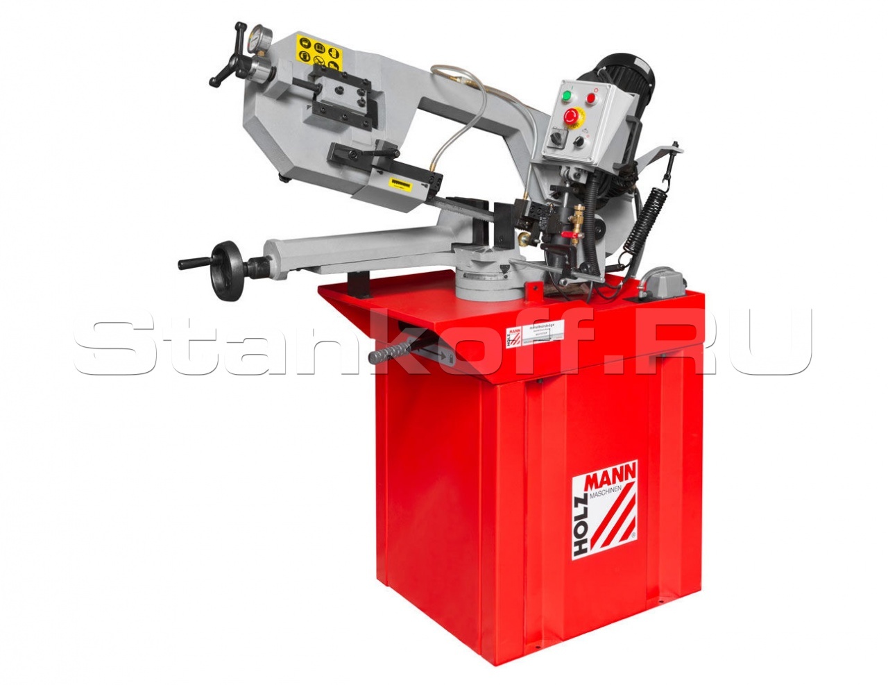

Ленточно-пильный станок по металлу BS275TOP_400V
Применяется для высокопроизводительной резки металлов, используемых в современном машиностроении: цветных, никелевых, титановых и других сплавов, а также высоколегированных и конструкционных сталей. Используются для нарезки в размер труб, фасонного профиля и сплошного проката. Режущим инструментом ленточнопильного отрезного станка является ленточная пила, сваренная в кольцо и натянутая на шкивах. Станок имеет осек для сбора стружки на колесиках.

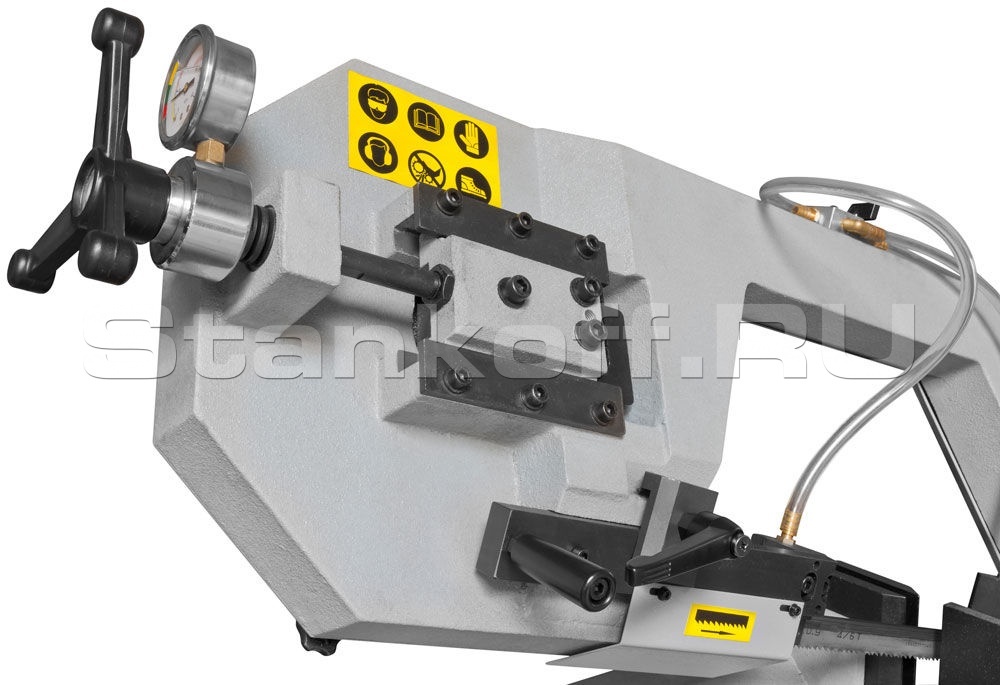

  • Быстро регулируемые 5-точечные направляющие пильной ленты на шарикоподшипниках

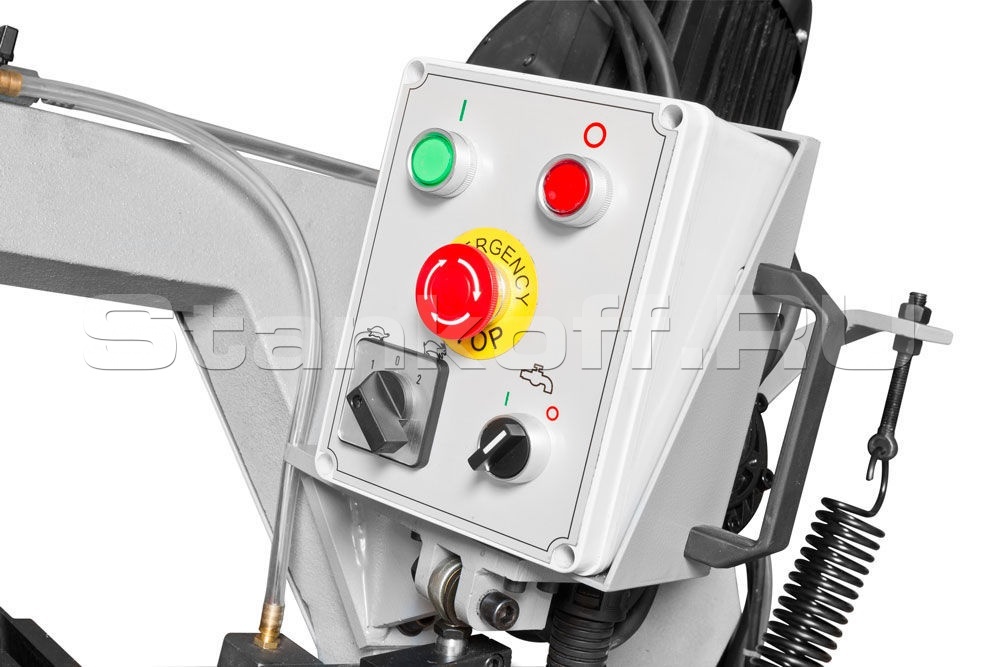

  • Автомат. концевой выключатель
  • Прочные тиски из серого чугуна с
  • эксцентриковым зажимом и упором для заготовки

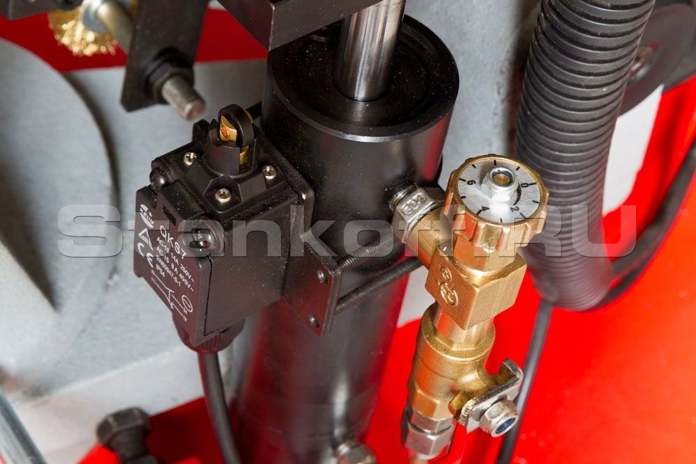

  • Бесступенчатое регулирование скорости опускания с помощью гидроцилиндра противодавления

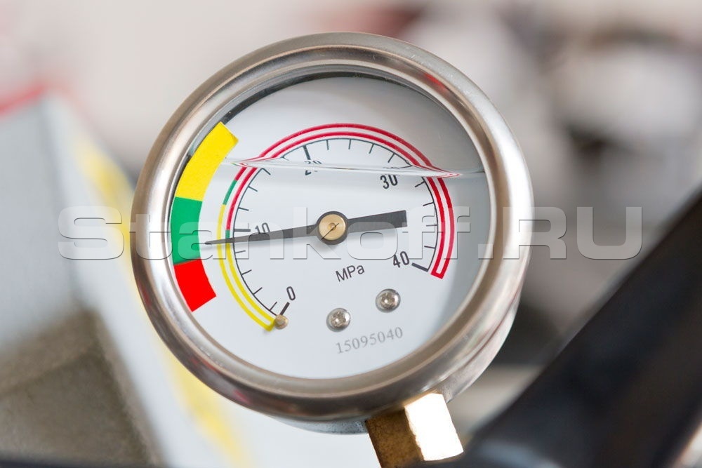

  • Манометр для отображения усилия натяжения пильной ленты
