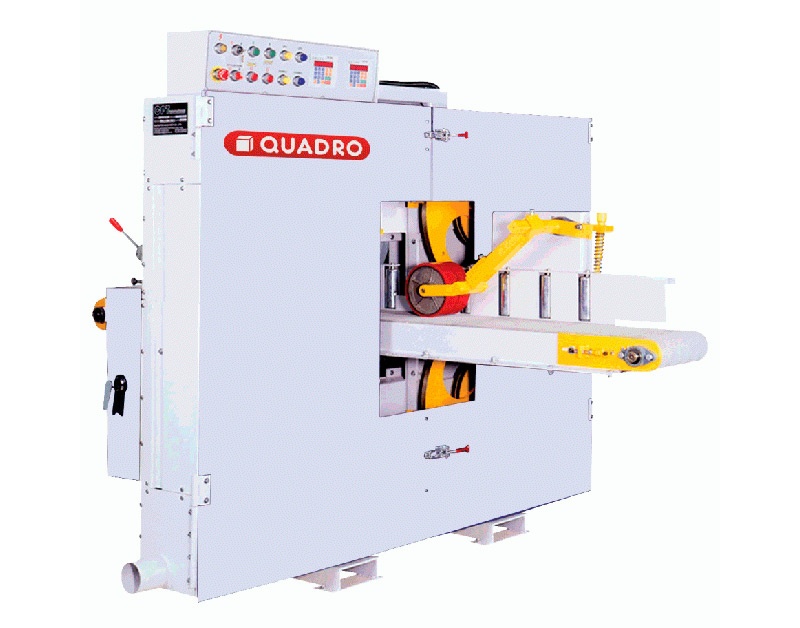

Ленточно-делительный станок QUADRO-102A
Предназначен для деления трехкантного и четырехкантного бруса по толщине в горизонтальной плоскости с целью получения качественного обрезного пиломатериала.
Используется в деревообрабатывающих предприятиях средней и малой мощности как станок второго ряда. Также его можно использовать как станок для переработки горбыля и для производства заготовок перед обработкой на четырехсторонних станках. Представленные модели имеют двухпильную конфигурацию, позволяющую значительно увеличить производительность.

Технические характеристики ленточно-делительного станка QUADRO-102A
Максимальное сечение обрабатываемого материала, мм 300 х 250
Расстояние от верхней пилы до транспортера, мм 20 ÷ 170
Расстояние от нижней пилы до транспортера, мм 5 ÷ 125
Расстояние между пилами (минимальное), мм 12
Прижим заготовки Подпружиненные ролики
Перемещение пильных узлов эл.механическое
Натяжение пилы гидравлика
Ширина подающего конвейера, мм 285 х 5480
Диаметр шкивов, мм 711 х 25
Скорость подачи, мм 5 ÷ 25
Количество пильных лент, шт. 2
Размеры устанавливаемой ленты, мм 4265x27x0,90
Мощность основных электродвигателей, кВт 15x2
Мощность двигателя подачи, кВт 1,5 (гидравлика)
Масса, кг 1500
Габариты установочные, мм 3000x2100x2000
