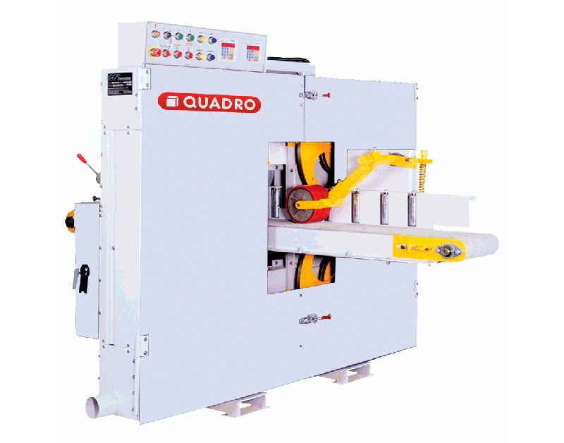

Ленточно-делительный станок QUADRO-102P
Предназначен для деления трехкантного и четырехкантного бруса по толщине в горизонтальной плоскости с целью получения качественного обрезного пиломатериала.
Используется в деревообрабатывающих предприятиях средней и малой мощности как станок второго ряда. Также его можно использовать как станок для переработки горбыля и для производства заготовок перед обработкой на четырехсторонних станках. Представленные модели имеют двухпильную конфигурацию, позволяющую значительно увеличить производительность.

Конструктивные особенности
Станина и шкивы
Станина и шкивы
Шкивы станка выполнены из специальной легированной стали, которые проходят динамическую балансировку, в виду чего полностью отсутствует вибрация при работе, а приление происходит легко и мягко. Пильный узел защищен кожухом с легким доступом для контроля, обслуживания и замены ленточных пил.
Увеличение диаметра шкивов до 710мм дало возможность увеличить скорость резания и подачи, тем самым, увеличив производительность.
Ограничитель пильной ленты
Предназначен для восприятия нагрузок от пильной ленты во время пиления, а также предотвращает ее вибрацию, что положительно сказывается на точности распиловки и увеличивает ресурс ленты. Данные ограничители четко контролируют положение лент и гарантируют высокое качество распила.
Техническое обслуживание и смазка
Все трущиеся и вращающиеся узлы и детали станка (подшипники шкивов, направляющие) оснащены индивидуальными пресс – масленками, которые расположены в легкодоступном месте. Это существенно сокращает срок проведения технического обслуживания оборудования и, как следствие, повышает его производительность.
Устройство очистки
Устройство очистки
В процессе работы обод пильного шкива очищается от смолы, опилок и т.д., что предохраняет пильную ленту от соскакивания со шкивов.
Привод пильного узла
Вращение шкивов осуществляется с помощью мощных электродвигателей по 15 кВт и клиноременной передачи. Мощности двигателей достаточно, чтобы с легкостью справляться с пилением даже твердолиственных пород.
Система подачи (модель QUADRO-102M, 102A)
Подпружиненные сдвоенные подающие вальцы обеспечивают надежную подачу и точное базирование заготовки. Система регулировок позволяет настроить вальцы на нужный размер заготовки и отрегулировать прижим.
Система подачи (модель QUADRO-102P)
Пневматический прижим с обрезиненными роликами обеспечивает возможность регулировки давления в процессе работы. Данная система эффективно работает с твердолиственными породами, а также при пилении шпона.
Подающий транспортер
Гидравлический привод транспортерной ленты гарантирует мощную и равномерную подачу заготовки в рабочую зону, что позволяет пилить древесину любой твердости. Скорость подачи ленточного транспортера регулируется бесступенчато.
Давление в системе обеспечивается благодаря гидростанции расположенной на станке. Гидростанция укомплектована контрольно - измерительными приборами, удобной наливной и сливной горловиной, что позволяет контролировать ее работу и легко обслуживать.
Для использования станка в сложных климатических условиях и усиленных режимах эксплуатации предусмотрен радиатор охлаждения масла на гидростанции.
Система натяжения пил (Модель QUADRO-102M)
Механическое натяжение пил является простым и надежным решением для обеспечения требуемого натяжения пильного полотна.
Система натяжения пил (Модель QUADRO-102A, 102P)
Натяжение пильных лент во время работы станка осуществляется с помощью гидроцилиндров. Применение гидравлики позволяет более точно отслеживать и компенсировать нагрев и удлинение пильной ленты по сравнению с механическими системами натяжения.
Механизм настройки пил на размер
На станке QUADRO-102A и QUADRO-102P вертикальное перемещение пильных узлов осуществляется с помощью высокоточных винтовых пар, которые приводятся в движение от вспомогательного электродвигателя и контролируется с помощью контроллера, выведенного на пульт управления. Обеспечивается точная и быстрая перенастройка пильных узлов на заданный размер.
На станке QUADRO-102M вертикальное перемещение пильных узлов осуществляется с помощью высокоточных винтовых пар, которые приводятся в движение вручную с помощью маховика и размерной линейки.
Электрооборудование
Электрооборудование
Электрооборудование
На пульте управления расположены кнопки запуска и остановки, управление подающим транспортером и натяжением ленточных пил, настройки пильных узлов на заданный размер с точностью до 0,01мм.
Электрооборудование отвечает всем современным нормам и стандартам по безопасности и обеспечивает безопасное обслуживание станка оператором. На станке используется электрооборудование только мировых производителей
Технические характеристики ленточно-делительного станка QUADRO-102P
Максимальное сечение обрабатываемого материала, мм 300 х 250
Расстояние от верхней пилы до транспортера, мм 20 ÷ 170
Расстояние от нижней пилы до транспортера, мм 5 ÷ 125
Расстояние между пилами (минимальное), мм 12
Прижим заготовки Пневмо-прижим
Перемещение пильных узлов эл.механическое
Натяжение пилы гидравлика
Ширина подающего конвейера, мм 285 х 5480
Диаметр шкивов, мм 711 х 25
Скорость подачи, мм 5 ÷ 25
Количество пильных лент, шт. 2
Размеры устанавливаемой ленты, мм 4265x27x0,90
Мощность основных электродвигателей, кВт 15x2
Мощность двигателя подачи, кВт 1,5 (гидравлика)
Масса, кг 1500
Габариты установочные, мм 3000x2100x2000
