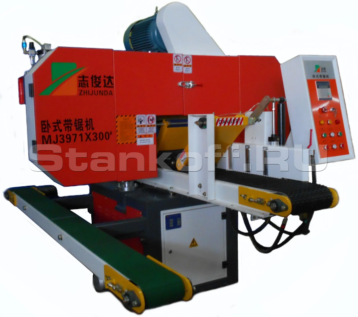

Ленточно-пильный делительный станок MJ3971x300
Предназначены для деления трехкантного и четырехкантного бруса, или доски по толщине в горизонтальной плоскости с целью получения качественных обрезных пиломатериалов, а также деления горбыля.
Область применения:
Применяется на лесопильных и деревообрабатывающих предприятиях средней и малой мощности как станок второго ряда. Также можно использовать для переработки горбыля и производства заготовок перед обработкой на четырехсторонних станках.
Отличительные особенности:

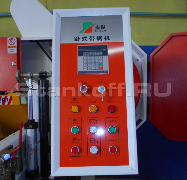

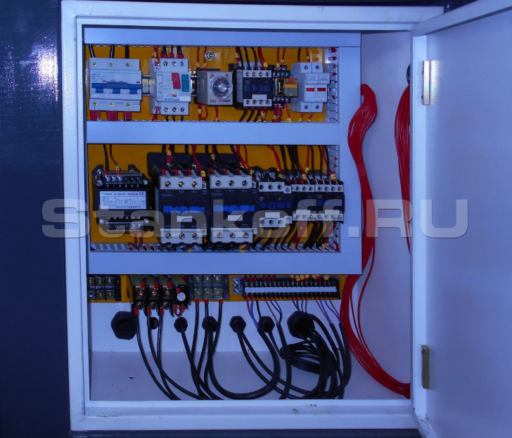

  • Частотный регулятор
  • Быстрая настройка и позиционирование пилы.
  • Толщина отпиливаемого материала отображается на дисплее

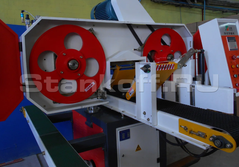

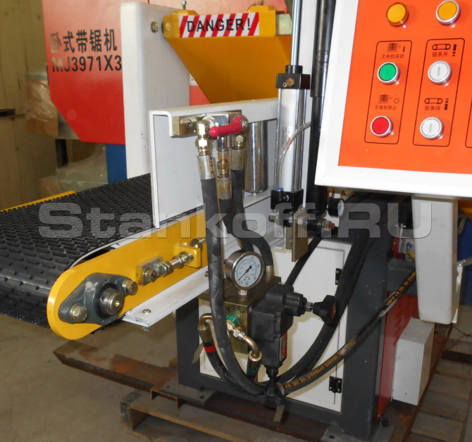

  • Гидропневматическая система натяжения пилы
  • Динамически сбалансированные литые шкивы из углеродистой стали
  • Специальная система охлаждения и очистки полотна пилы
