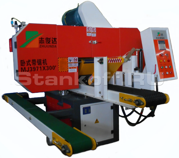

Ленточно-пильный делительный станок MJ3971x400
Предназначены для деления трехкантного и четырехкантного бруса, или доски по толщине в горизонтальной плоскости с целью получения качественных обрезных пиломатериалов, а также деления горбыля.
Область применения:
Применяется на лесопильных и деревообрабатывающих предприятиях средней и малой мощности как станок второго ряда. Также можно использовать для переработки горбыля и производства заготовок перед обработкой на четырехсторонних станках.
Отличительные особенности:

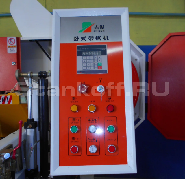

  • Частотный регулятор
  • Быстрая настройка и позиционирование пилы
  • Толщина отпиливаемого материала отображается на дисплее

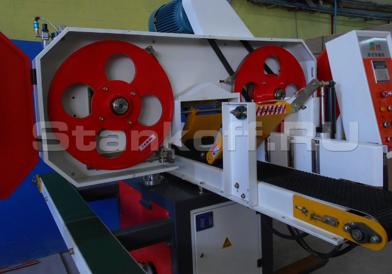

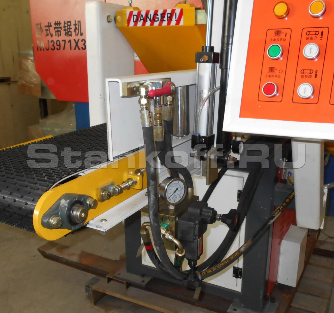

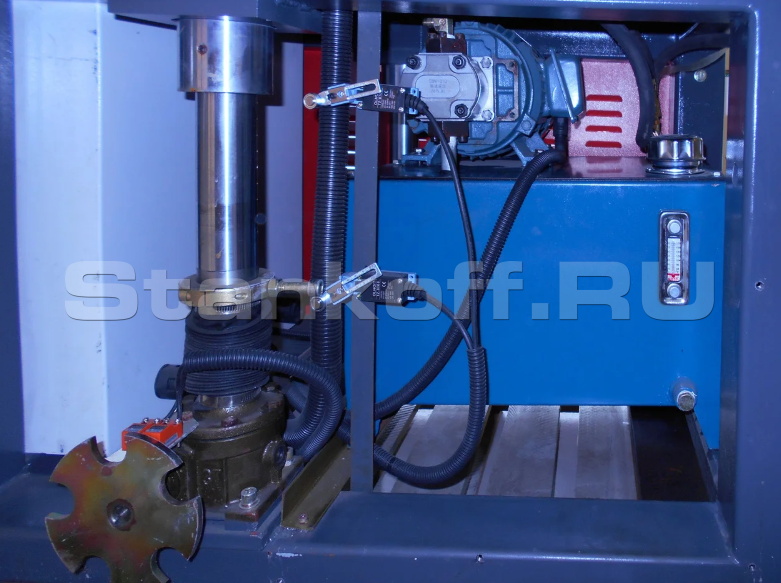

  • Гидропневматическая система натяжения пилы
  • Динамически сбалансированные литые шкивы из углеродистой стали
  • Специальная система охлаждения и очистки полотна пилы
Технические характеристики ленточно-пильного делительного станка MJ3971x400
Максимальное сечение заготовки (ширина х толщина), мм 400x200
Толщина отпиливаемого материала, мм 2-150
Ширина ленточной пилы, мм 27
Толщина пропила, мм 1,4
Диаметр пильных шкивов, мм 711
Скорость подачи, м/мин 5-18

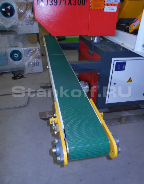

Размеры ленты основного конвейера, мм 5460х280х9
Размеры ленты обратного конвейера, мм 5430х185х7,3
Размеры пилы, мм 4572x27x1,3
Диаметр аспирационных патрубков, мм 100
Количество аспирационных патрубков, шт 2
Мощность двигателя привода шкивов, кВт 18,5
Мощность двигателей основной подачи, кВт 1,5
Мощность двигателя обратной подачи, кВт 0,37
Мощность электродвигателя подъёма пильной рамки, кВт 0,25
Суммарная мощность, кВт 20,62
Габариты, мм 2740х2100х2000
Масса станка, кг 2000
