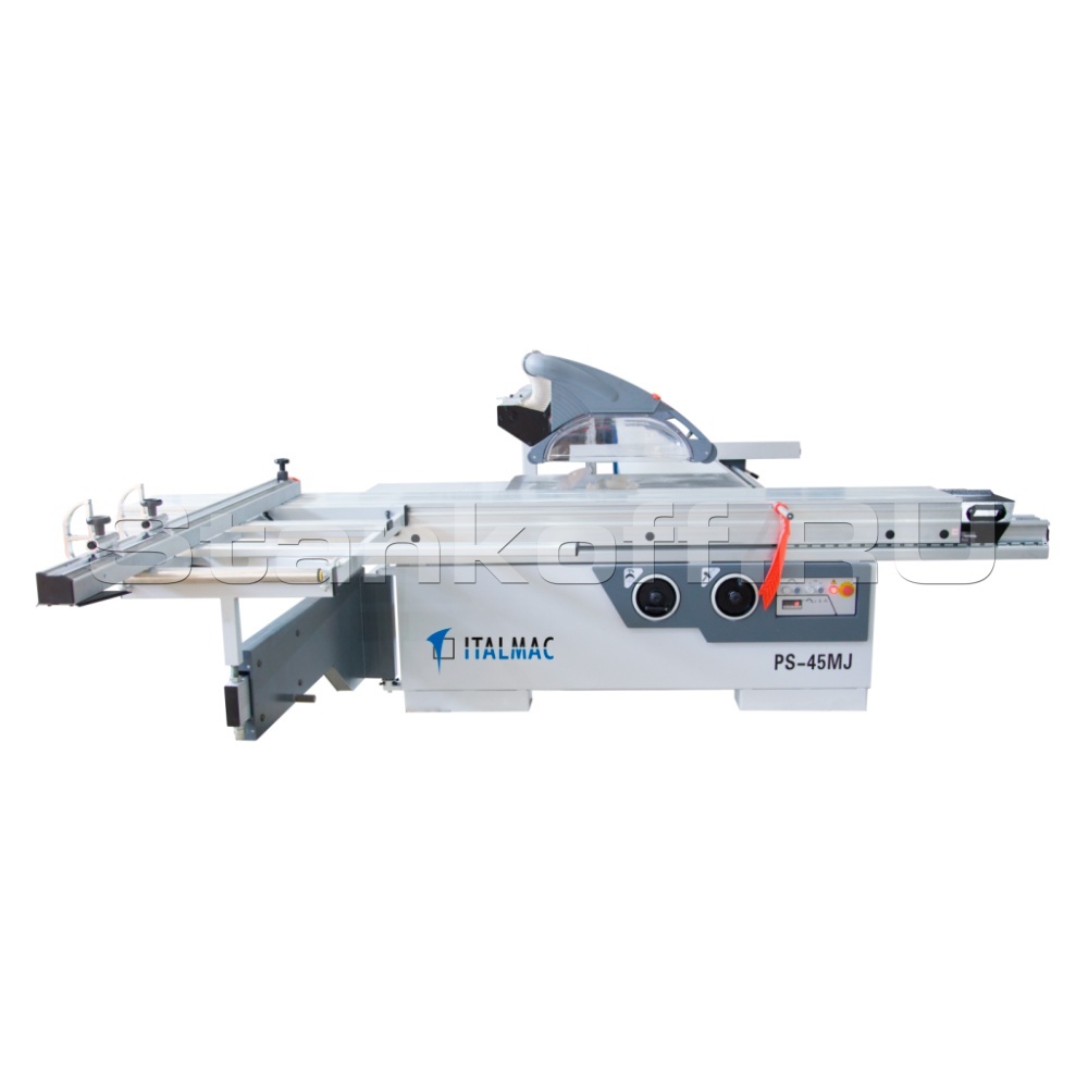

Форматно-раскроечный станок IMC PS-45MJ
Форматно-раскроечный станок IMC PS-45MJ используется для продольного и поперечного раскроя ДСП, МДФ, фанеры, мебельного щита и других плитных материалов, в том числе ламинированных. Этот станок идеально подходит для производства корпусной мебели – офисной, кухонной, модульной мебели для гостиных и прихожих, шкафов-купе, а также для эксклюзивных моделей по индивидуальным заказам.
Преимущества
  • Усиленная роликовая каретка;
  • Жесткая массивная станина;
  • Линейка с линзами и упорами;
  • Раздельные приводы пил;
  • Наклон пильного узла 90-45º;
  • Точность настройки реза до 0,1º;
  • Регулировка подрезной пилы;
  • Кожух с патрубком аспирации;
  • Подача заготовок.
