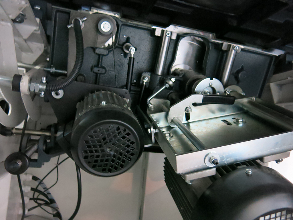

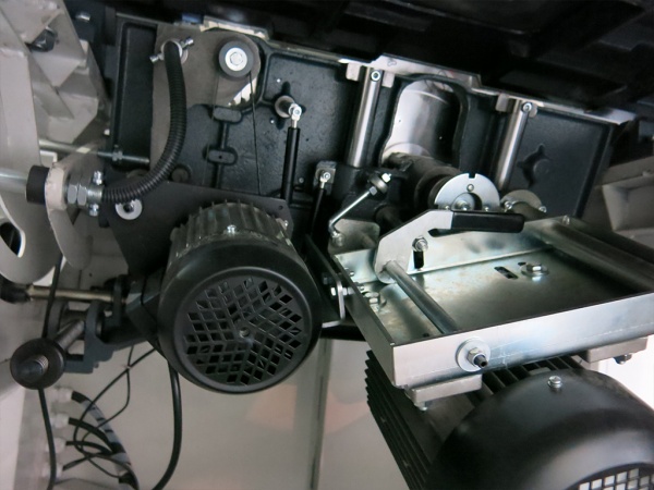

Литой корпус пильного узла выполнен из чугуна (большая металлоемкость), что значительно увеличивает долговечность агрегатов, так как на них практически отсутствует вибрация.
Собственные электродвигатели на подрезную и основную пилу 0,75/5,5кВт, позволяют использовать станок в многосменном режиме работы и распускать различный материал.

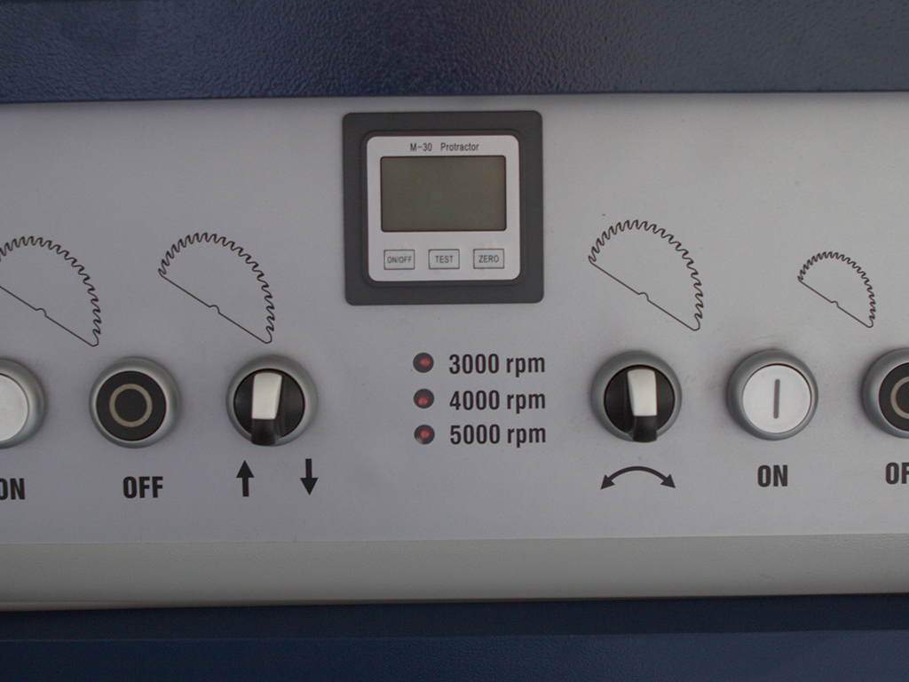

Электро подъем/опускание и наклон основного пильного диска с индикацией значительно сокращает время настройки узла.
