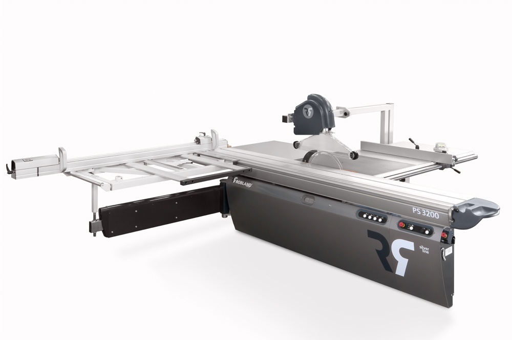

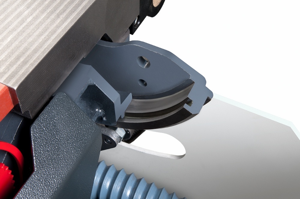

Форматно-раскроечные станки фирмы Robland PS 3200 тяжелого класса предназначены для высококачественного раскроя ламинированных ДСП, МДФ, фанеры и других материалов, продольного, поперечного и под углом. Подрезной узел с отдельным электродвигателем обеспечивает идеальное пиление без сколов. Пильный узел наклоняется на угол до 45 градусов. Массивная станина, повышенная жесткость основных узлов и системы базирования заготовок, жесткие направляющие и упоры, точность регулировок и мощность привода основной пилы 5,5 кВт обеспечивают надежность данного оборудования при многосменной работе в условиях промышленного производства. Внешняя механическая регулировка подрезного узла с дополнительной фиксацией настроек обеспечивает простейшую, точную и надежную регулировку подрезной пилы относительно основного пильного диска. Скорость вращения основной пилы выбирается перекидыванием ремня на шкивах. Базовая комплектация включает в себя дополнительное оборудование, которое позволяет более полноценно эксплуатировать станок.
Пильный узел выполнен из чугуна и имеет более жесткую конструкцию, наклон пильного узла производиться по фрезерованным направляющим. Станок имеет электрический подъем и опускание пильного узла, также станок имеет электрический наклон пильного узла.

| Регулировка высоты пропила подрезного узла | механическая |
| Регулировка поперечного положения пропила подрезного узла | механическая |

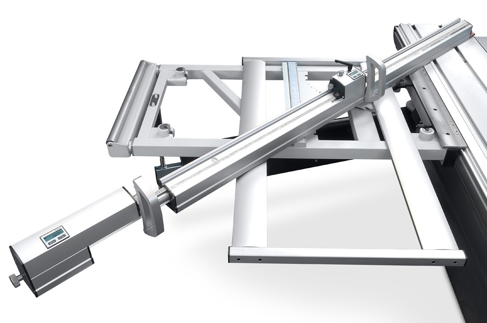

- Параллельная направляющая линейка с микрометрической регулировкой, максимальный пропил 1 525 мм;

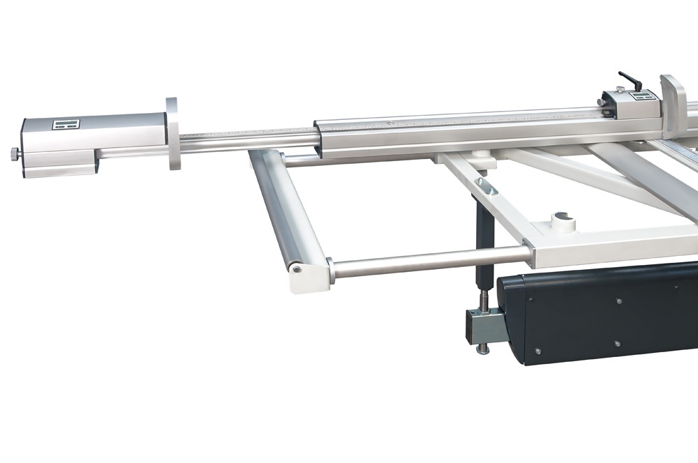

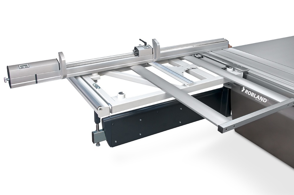

- Фронтальный поперечный стол 1505х760 мм на телескопической опоре с упорной телескопической линейкой с двумя откидными упорами может выдвигаться до 3 000 мм;
- Поперечная упорная телескопическая линейка может использоваться для угловых резов;

Цифровой индикатор размеров на правой параллельной линейке
Цифровой индикатор размеров на левой поперечной линейке (на двух упорах)

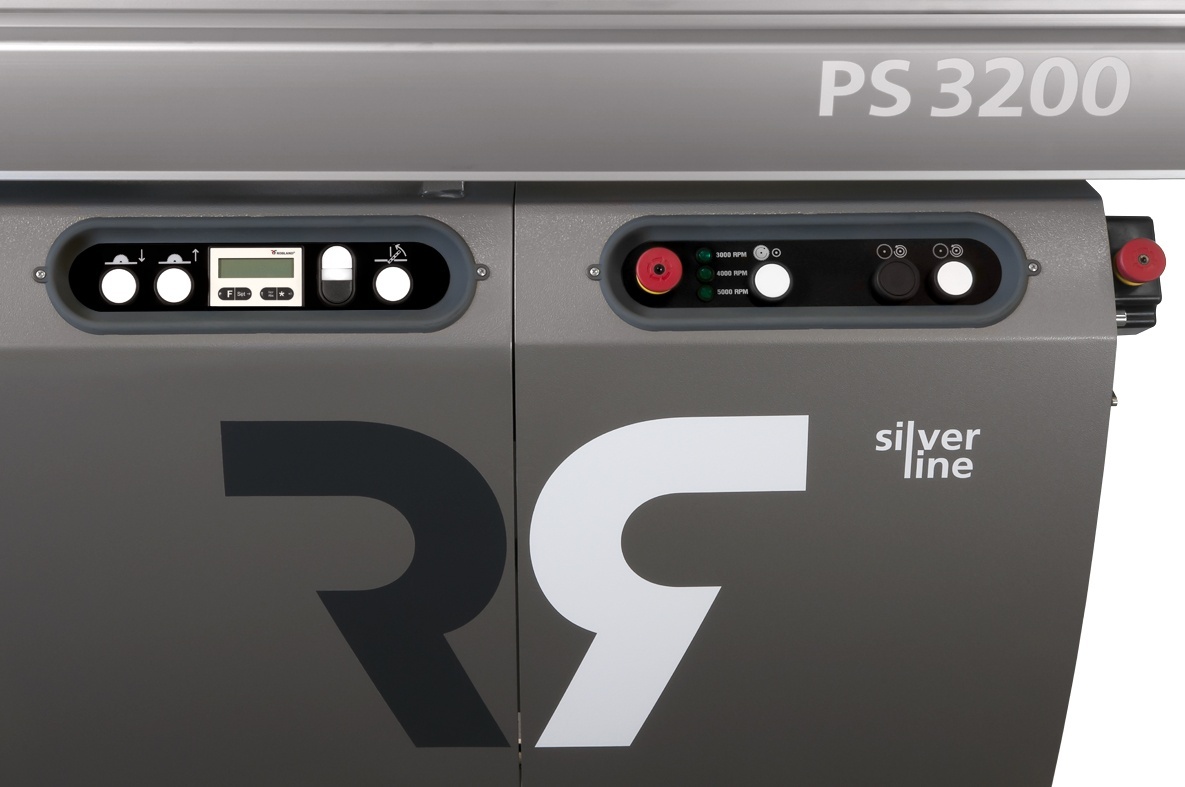

Digi Pack. Цифровой дисплей наклона пильного диска. Цифровой дисплей регулировка высоты пильного диска
