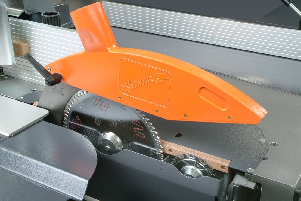

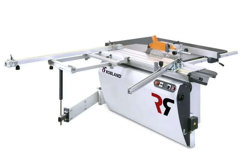

Форматно-раскроечный станок фирмы Robland NX Z предназначен для высококачественного раскроя ламинированных ДСП, МДФ, фанеры и ДВП, продольного, поперечного и под углом. Длина пропила на станке 1600 мм (опция 2000/2500 мм). Станок производиться в двух комплектациях; с подрезной пилой и без неё. Пильный узел наклоняется на угол до 45 градусов. Массивная станина, повышенная жесткость основных узлов и системы базирования заготовок, жесткие направляющие и упоры, точность регулировок и мощность привода основной пилы 3,75 кВт (возможно однофазное исполнение 220В) обеспечивают надежность данного оборудования при работе в условиях промышленного производства.

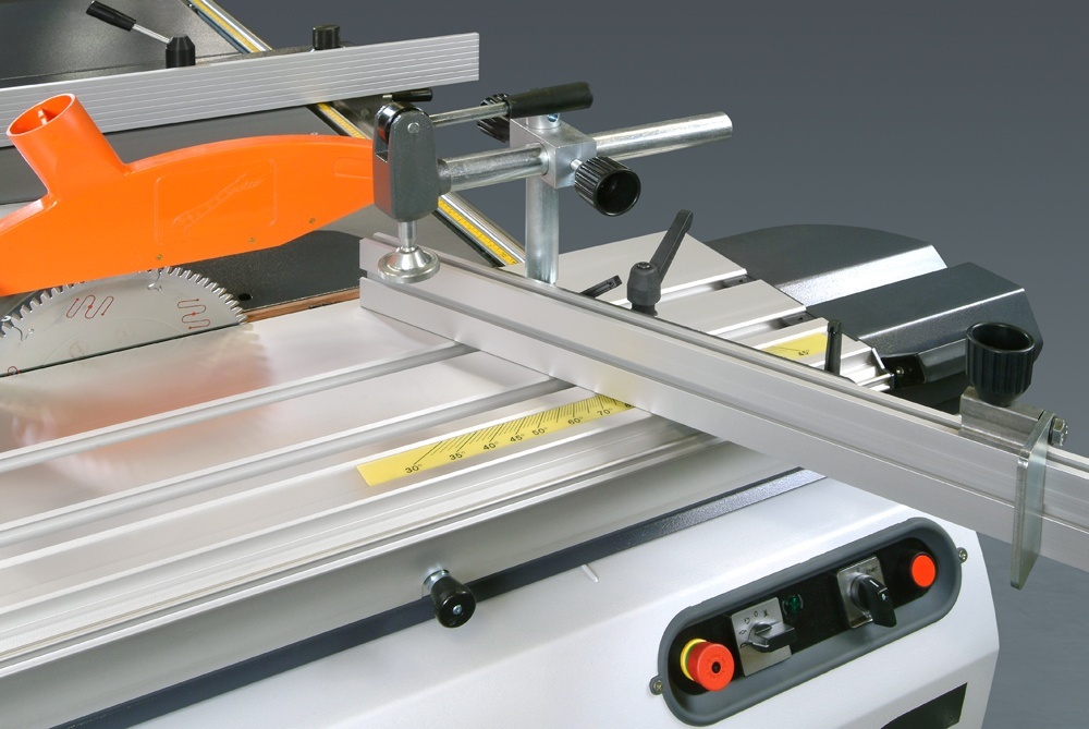

- Поперечная упорная телескопическая линейка с двумя откидными упорами может выдвигаться до 2 350мм;

- Угловая линейка с откидным упором на каретке;
- Эксцентриковый прижим на каретке;

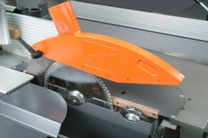

- Стандартное ограждение пилы на расклинивающем ноже с патрубком под аспирацию диаметром 60 мм;
