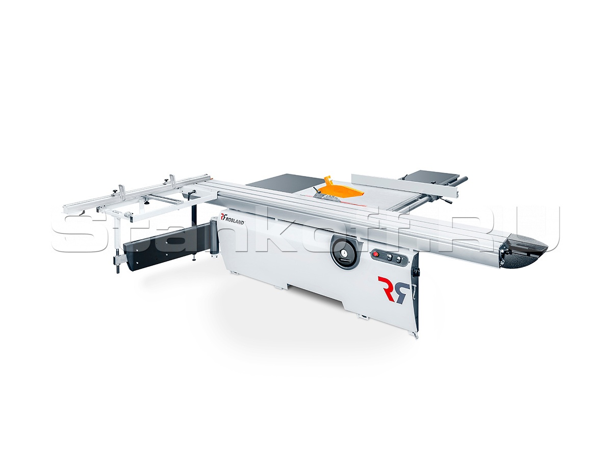

Применение
Z 300 M это станок тяжелого класса нового поколения предназначенный для высококачественного раскроя ламинированных ДСП, МДФ, ДВП, фанеры и других материалов, продольного, поперечного и под углом. Подрезной узел имеет отдельный электродвигатель, что обеспечивает идеальное пиление без сколов. Пильный узел наклоняется на угол от 90 до 45 градусов. Массивная станина, повышенная жесткость основных узлов и системы базирования заготовок, жесткие направляющие и упоры, точность регулировок и мощность привода основной пилы 4,4 кВт обеспечивают надежность данного оборудования при многосменной работе в условиях промышленного производства. Внешняя механическая регулировка подрезного узла с дополнительной фиксацией настроек обеспечивает простую, точную и надежную регулировку подрезной пилы относительно основного пильного диска. Скорость вращения основной пилы меняется перекидыванием ремня на шкивах.
Станок Z 300 M имеет принципиально новую систему наклона пильного узла, поворот осуществляется по фрезерованным направляющим, эта система не требует обслуживания и гарантирует постоянную точность и плавное движение. Подрезной узел получил дополнительную настройку и теперь его можно более точно выставить в одной плоскости с основной пилой.
Форматно-раскроечные станки фирмы Robland Z 300 M имеют каретку шириной 355 мм с запатентованной конструкцией крепления круглых направляющих, что обеспечивает простое обслуживание каретки, в отличие от конструкций других шариковых кареток. Шарики размещены в стальном П-образном сепараторе. 34 шарика равномерно распределяют нагрузку от веса каретки и распиливаемых листов материала на большую длину направляющих, что обеспечивает плавное перемещение каретки. Круглые направляющие позволяют максимально просто обслуживать каретку, без каких либо затрат. Массивная сварная станина имеет дополнительные усилители, повышающие жесткость всего станка в целом. Механическая часть представляет собой продуманную и отработанную за многие годы конструкцию, благодаря чему станок очень прост в обслуживании и эксплуатации.
Станки фирмы Robland, за 20 лет на российском рынке, зарекомендовали себя как очень надежные и неприхотливые машины.
Базовая комплектация включает в себя дополнительное оборудование, которое позволяет более полноценно эксплуатировать станок.
  • Правая параллельная линейка с микрометрической регулировкой, максимальный пропил 1 250 мм
  • Поперечная упорная телескопическая линейка с двумя откидными упорами может выдвигаться до 2500 мм
  • Угловая линейка на поперечном столе
  • Стопор каретки
  • Буковая вставка на поперечной линейке
  • Литой чугунный стол
  • Одна скорость вращения основного пильного диска
  • Устройство механического наклона пильного узла с отображением угла наклона до 45 градусов
  • Точная подстройка подрезного диска влево и вправо с помощью винта с микрометрической шкалой
  • Отлитая из чугуна направляющая с микрорегулятором и подвижным алюминиевым анодированным профилем для осуществления параллельных резов перемещающаяся по круглой 35 мм направляющей повышенной твердости
  • Дополнительный стол на выходе
  • Стандартное ограждение пилы на расклинивающем ноже с патрубком под аспирацию диаметром 60 мм
  • Защита мотора от перегрузки
  • Ручноее переключение двигателя «Звезда-треугольник»
  • Аварийная кнопка «Стоп» на панели управления
Варианты исполнения
Ручная регулировка высоты и наклона пильного полотна с аналоговым отсчетом наклона пильного полотна.
Электрическая регулировка высоты и угла лезвия пилы с опционным цифровым отсчетом высоты и наклонения лезвия пилы.
Управление одной осью (X1). Подвесная панель управления с 7
Управление одной осью (X1). Подвесная панель управления с 7" сенсорным дисплеем, служащая для позиционирования параллельного упора, а также высоты и наклона пильного диска.
Управление тремя осями (X3). Подвесная панель управления с 7
Управление тремя осями (X3). Подвесная панель управления с 7" сенсорным дисплеем, служащая для позиционирования параллельного упора, а также высоты и наклона пильного диска.
Длина пропила 3200 мм (2200 и 2800 мм опция)
Размеры каретки 355 x 3200 мм
Длина реза 3500 мм
Максимальная глубина пропила 90 мм
Максимальный диаметр основной пилы 315 x 30 мм
Угол наклона пильного узла 90 - 45 °
Максимальная глубина резания при наклоне 45° 60 мм
Частота вращения основного пильного диска 4000 об/мин
Диаметр подрезной пилы 120 x 20 мм
Глубина резания подрезной пилы 0 - 3.5 мм
Частота вращения подрезной пилы 8200 об/мин
Размеры основного чугунного стола 985 x 710 мм
Размеры дополнительного стола на выходе 645 x 710 мм
Размеры фронтального поперечного стола 1000 x 550 мм
Высота стола 860 мм
Ширина пиления по правой параллельной линейке 1250 мм
Ширина пиления по поперечной упорной линейке 1645 мм (2500 мм с телескопическим удлинением)
Регулировка поперечной линейки ручная с регулировочным винтом
Регулировка высоты пропила основной пилой механическая
Регулировка угла наклона пильного агрегата механическая с отображением угла наклона на шкале
Регулировка высоты пропила подрезного узла механическая
Регулировка поперечного положения пропила подрезного узла механическая
Регулировка положения параллельной линейки ручная
Мощность двигателя основной пилы 4,4 кВт
Мощность двигателя подрезной пилы 0,75 кВт
Диаметры верхнего патрубка под аспирацию 60 мм
Диаметр нижнего патрубка под аспирацию 120 мм
Вес 780-980 кг
Габариты станка в плане 7213 x 2873 x 900 мм
Транспортные габариты станка 2300 x 1300 x 1000 мм
Транспортные габариты каретки 3300 x 470 x 270 мм
