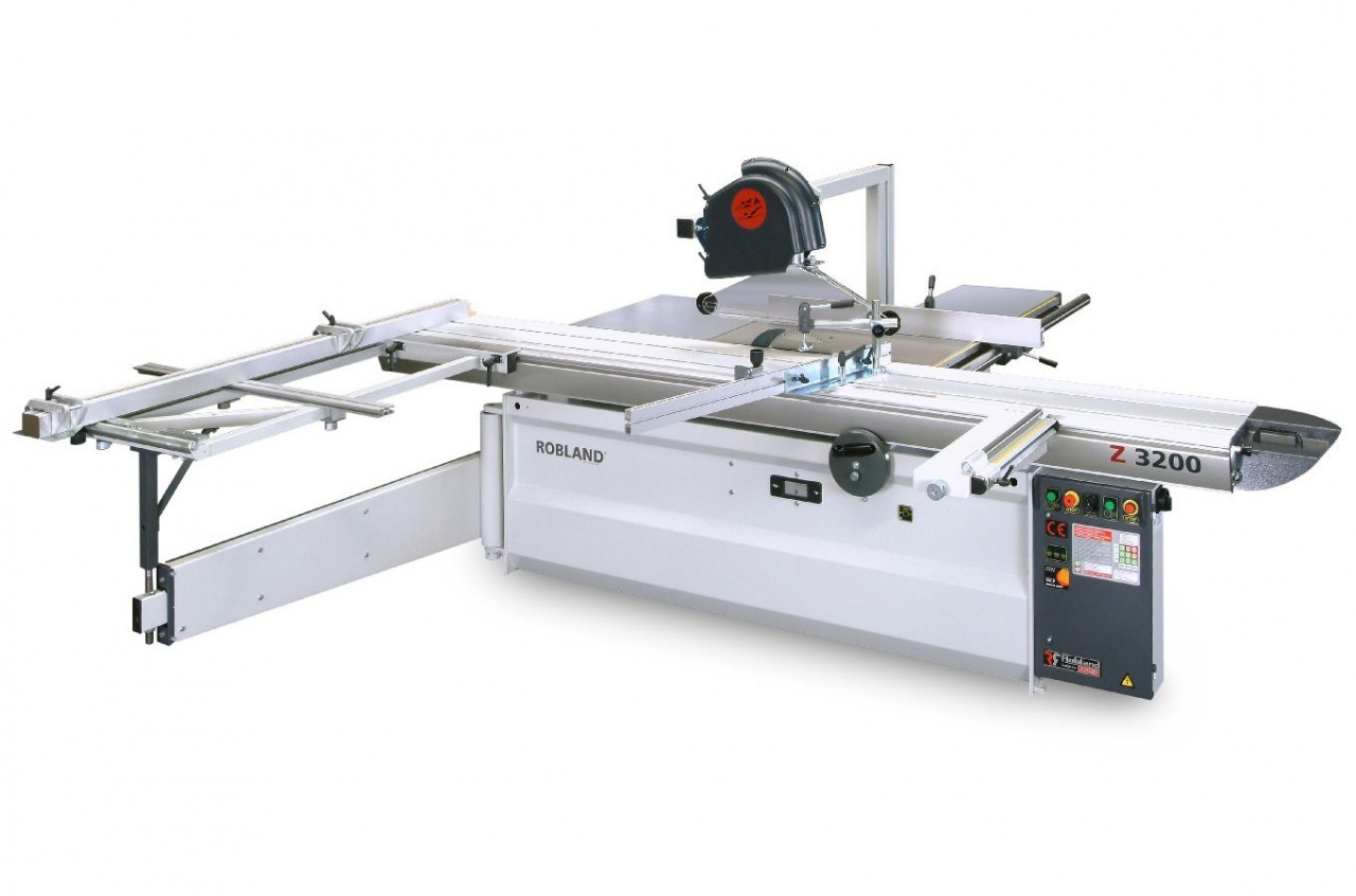

Форматно-раскроечные станки фирмы Robland Z-3200 тяжелого класса предназначены для высококачественного раскроя ламинированных ДСП, МДФ, фанеры и других материалов, продольного, поперечного и под углом.

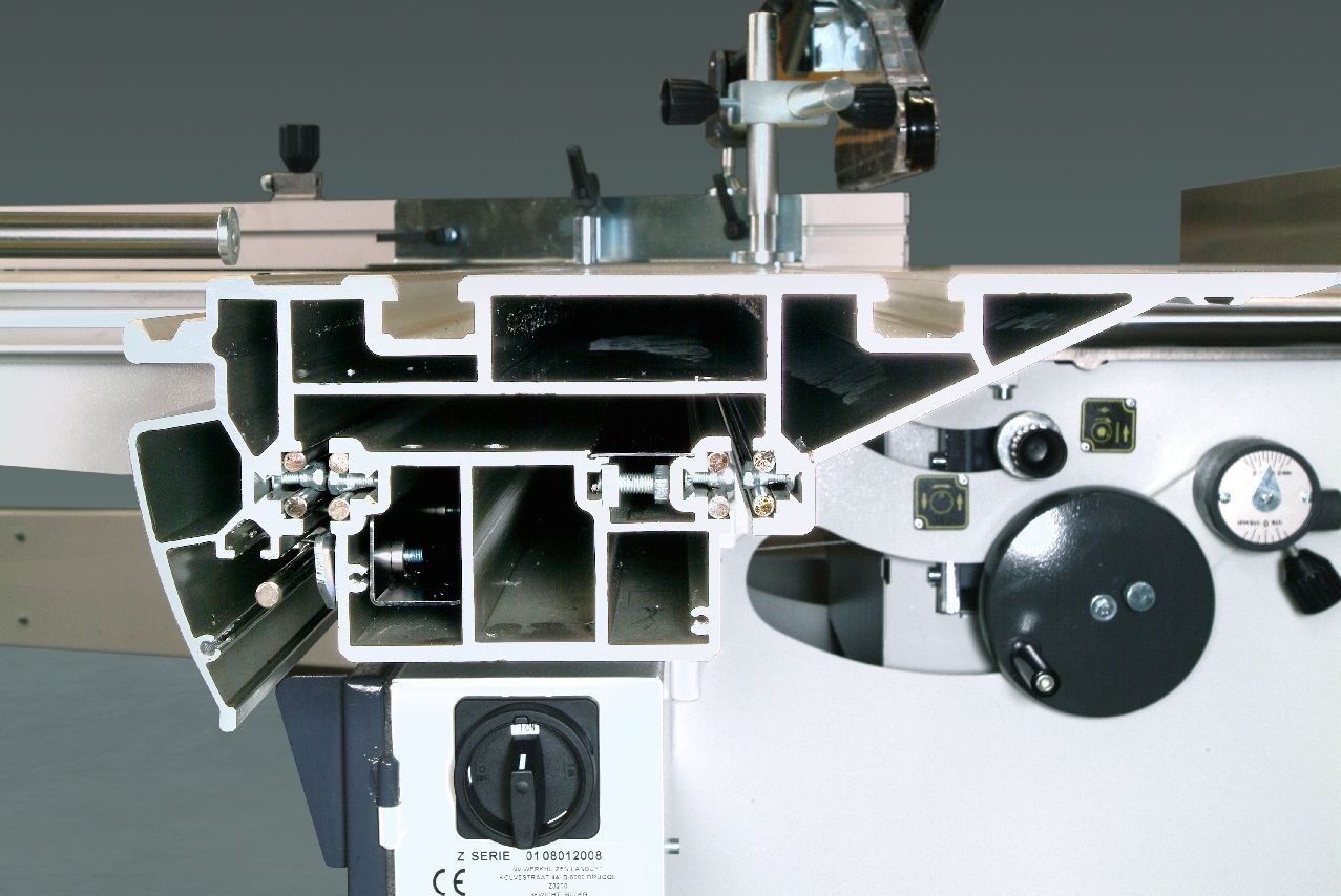

- Шариковая каретка 420 мм с запатентованной конструкцией быстросъемного крепления круглых направляющих. Шарики размещены в стальном П-образном сепараторе. 38 шариков равномерно распределяют нагрузку от веса каретки и распиливаемых листов материала на большую длину направляющих, что обеспечивает очень плавное перемещение каретки.
- Быстросъемные направляющие круглого сечения позволяют максимально просто обслуживать каретку, без каких либо затрат.
- Массивная сварная станина имеет дополнительные усилители, повышающие жесткость всего станка в целом. Механическая часть представляет собой продуманную и отработанную за многие годы конструкцию, благодаря чему станок очень прост в обслуживании и эксплуатации.

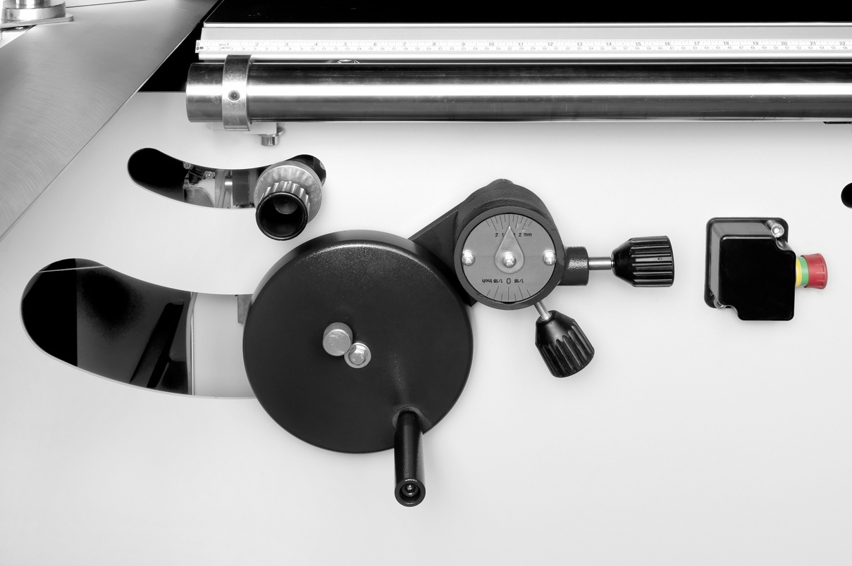

| Регулировка высоты пропила основной пилой | механическая |
| Регулировка угла наклона пильного агрегата | механическая |
| Регулировка высоты пропила подрезного узла | механическая |
| Регулировка поперечного положения пропила подрезного узла | механическая |
| Регулировка положения параллельной линейки | ручная |

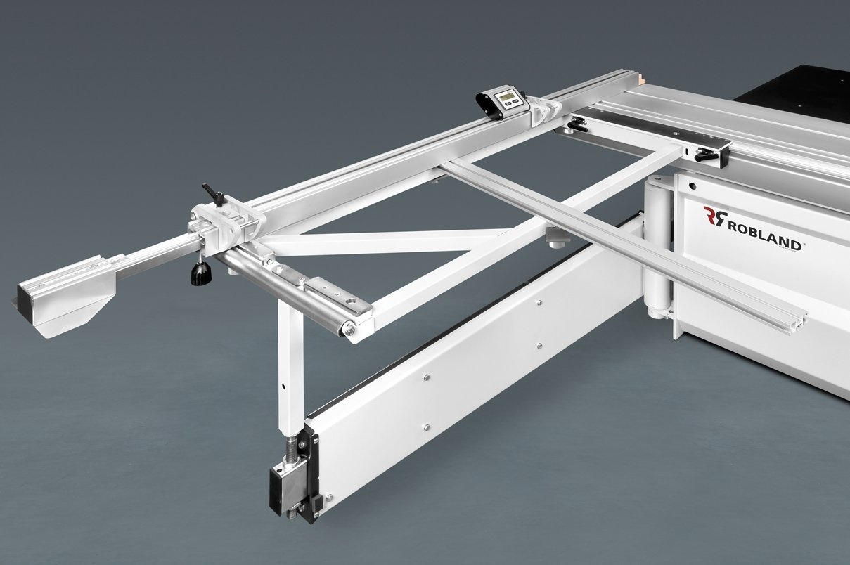

- Поперечная упорная телескопическая линейка с двумя откидными упорами может выдвигаться до 2 850 мм;

Цифровой индикатор размеров на правой параллельной линейке
Цифровой индикатор размеров на левой поперечной линейке (на одном упоре)
