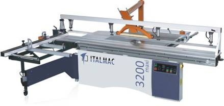

Форматно-раскроечный станок Omnia-3200 Maxi

Общая информация о форматно-раскроечном станке Omnia-3200 Maxi
Станок OMNIA-3200 Maxi предназначен для продольной, поперечной, а также распиловки под углом пиломатериалов, древесностружечных и древесноволокнистых плит, фанеры и любых листовых материалов, облицованных шпоном, ламинатом, пластиком, а также заготовок из массивной древесины, с предварительной подрезкой нижней кромки для исключения сколов.
