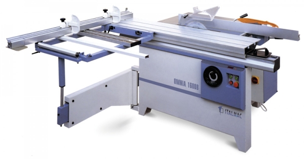

Форматно-раскроечный станок Omnia-1600
Станок OMNIA-1600 предназначен для продольной, поперечной, а также распиловки под углом пиломатериалов, древесностружечных и древесноволокнистых плит, фанеры и любых листовых материалов, облицованных шпоном, ламинатом, пластиком, а также заготовок из массивной древесины, с предварительной подрезкой нижней кромки для исключения сколов.

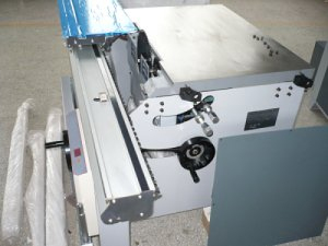

  • Шариковая каретка – отсутствие люфта при повышенных нагрузках, увеличивает срок службы в 2-3 раза.
  • Механический ручной наклон пильного узла до 45° в вертикальной плоскости позволяет производить мебель не только квадратных форм
  • Механический ручной подъем пилы позволяет работать с заготовками любой толщины.
  • Подрезной узел с независимым электромотором позволяет увеличить надежность станка, а также экономить эл. энергию при раскрое массива.
  • Дополнительное расширение стола.
  • Верхняя защитная крыша с функцией подъема и опускания
