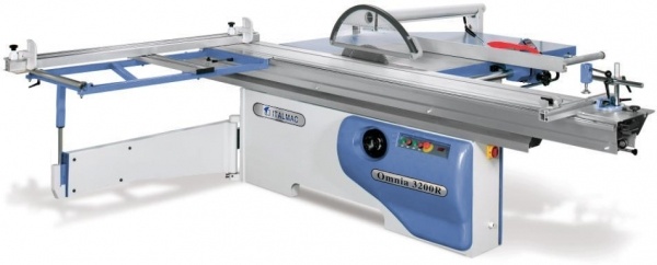

Форматно-раскроечный станок мод. Omnia-3200R
Общая информация о форматно-раскроечном станке Omnia-3200R
Станок OMNIA-3200 R предназначен для продольной, поперечной, а также распиловки под углом пиломатериалов, древесностружечных и древесноволокнистых плит, фанеры и любых листовых материалов, облицованных шпоном, ламинатом, пластиком, а также заготовок из массивной древесины, с предварительной подрезкой нижней кромки для исключения сколов.
Преимущества
  • Повышенный контроль качества сборки, дополнительная предпродажная подготовка под контролем перед отгрузкой с завода-изготовителя.
  • Роликовая каретка – отсутствие люфта при повышенных нагрузках, увеличивает срок службы в 2-3 раза.
  • Удобная и эргономичная панель управления.
  • Наклон пильного узла до 45° в вертикальной плоскости.
  • Подъем пилы позволяет быстро и удобно перенастроить станок при изменении толщины заготовки.
  • 3 режима скорости вращения пилы позволяет работать с любым видом материалов.
  • Подрезной узел с независимым электромотором позволяет увеличить надежность станка, а также экономить эл. энергию при раскрое массива.
  • Угловая линейка для произведения угловых резов
  • Дополнительное расширение стола с левой стороны от пильного диска.
  • Линейка для продольной резки
  • Эксцентриковый прижим в комплекте
Технические характеристики форматно-раскроечного оборудования Omnia-3200R
Наименование характеристикиЗначение характеристики
Диаметр основной пилы, мм300
Диаметр шпинделя основной пилы, мм30
Скорость вращения, об/мин3000-4000-5000
Мощность электродвигателя, кВт4
Угол наклона, град0 - 45
Диаметр подрезной пилы, мм120
Диаметр шпинделя подрезной пилы, мм20
Скорость вращения, об/мин8500
Мощность электродвигателя, кВт0.75
Длина каретки, мм3200
Ширина каретки, мм405
Максимальная режущая способность (производительность) между линейкой и пилой, мм1300
Максимальная высота реза, мм120
Размеры неподвижного стола, мм900х700
Размеры правого дополнительного стола, мм640х500
Размеры заднего дополнительного стола, мм840х600
Диаметры отверстий для всасывания пыли, мм1х75, 1х100
Требуемый расход воздуха с использованием устройства для всасывания пыли на 20 м/сек, м3/час1100
Вес, кг950
Габариты, мм3400х1250х1000
Опции, описания
Комплектация станка OMNIA 3200 R
  • Роликовая каретка
  • Усовершенствованная настройка подрезной пилы с повышенной точностью
  • Механический ручной подъем и наклон пилы
  • Линейка для угловых резов
  • Дополнительный стол
  • Защитный кожух пилы
Преимущества и особенности OMNIA-3200 R
Удобная  и эргономичная  панель управленияУдобная и эргономичная панель управления.
Каретка из анодированного алюминия со стальными роликами, перемещающимися по стальным направляющимКаретка из анодированного алюминия со стальными роликами, перемещающимися по стальным направляющим. Отсутствие люфта при повышенных нагрузках, увеличивает срок службы в 2-3 раза.
Простая внешняя регулировка подрезного узла Простая внешняя регулировка подрезного узла сокращает потерю рабочего времени при настройке станка.
Линейка с двумя подвижными стопорами
Линейка с двумя подвижными стопорами (фиксирующими вентилями)
Линейка для угловых резовЛинейка для угловых резов
Верхняя защитная крыша с функцией автоматического подъема и опусканияВерхняя защитная крыша с функцией автоматического подъема и опускания
Эксцентриковый прижим Эксцентриковый прижим
