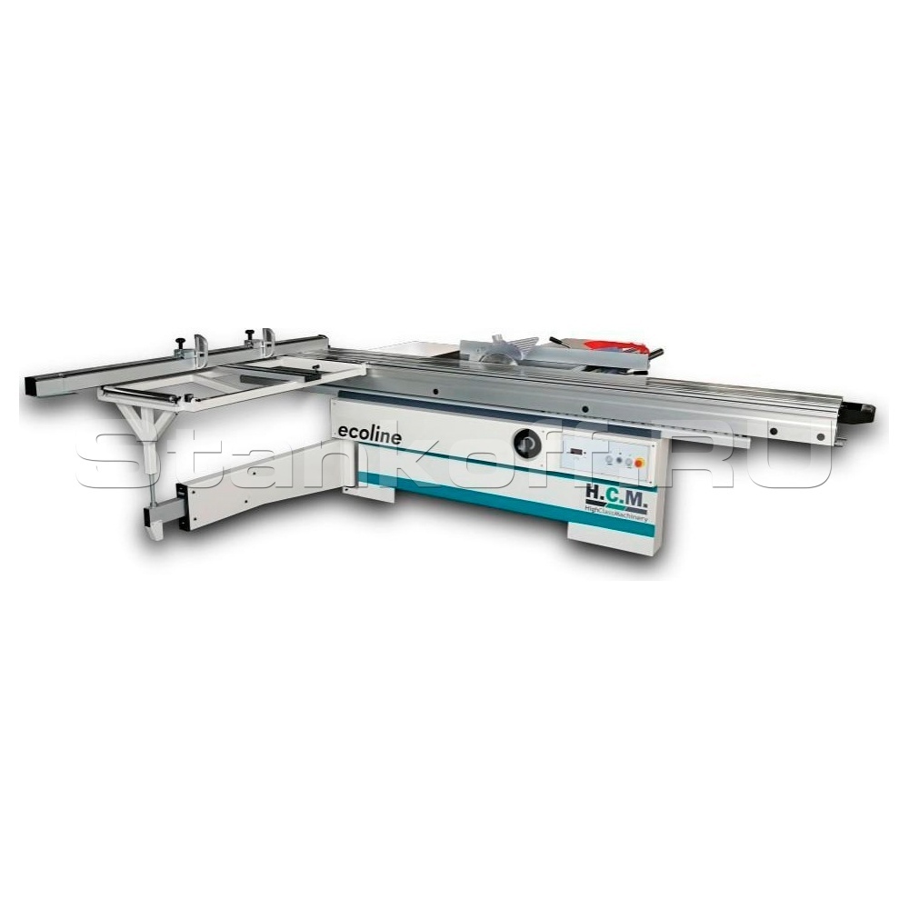

Форматно-раскроечный станок HCM O-3200R
Форматно-раскроечный станок HCM OPTIMA 3200R предназначен для продольного и поперечного раскроя плитных материалов (дсп, мдф, фанера, мебельный щит, и т.п.), в том числе ламинированных. За счет мощного двигателя на станке возможен раскрой массива. Электронный индикатор угла наклона пилы значительно сокращает время на перенастройку нужного угла, а также обеспечивает высокую точность установки угла.

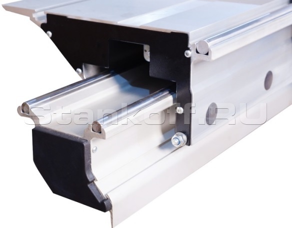

  • Перемещение пильной роликовой каретки происходит по двум высокоточным, закаленным направляющим;
  • Плавность и легкость хода каретки;

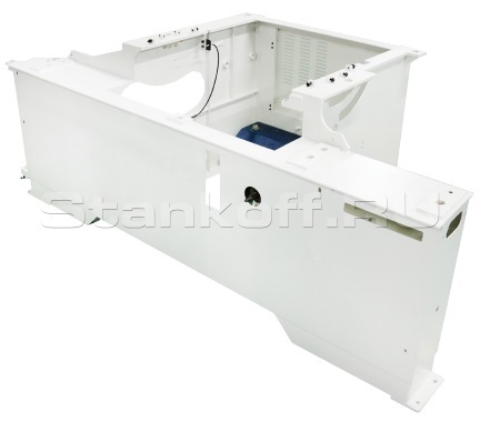

  • Высокая масса станка гарантирует стабильную работу;

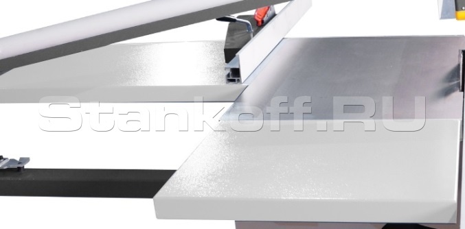

  • Расширительные столы (боковой и передний);
  • Большой защитный кожух;

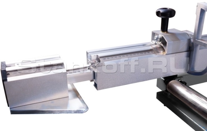

  • Телескопическая линейка.
