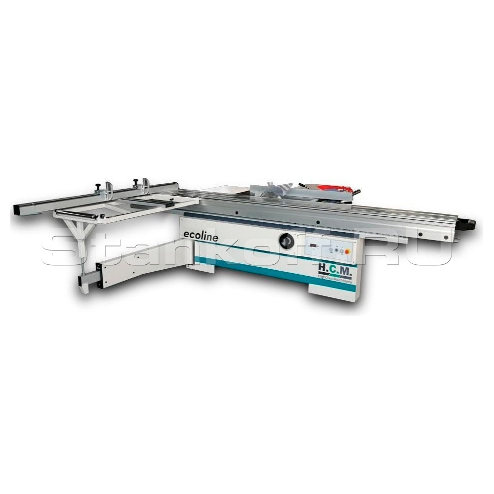

Форматно-раскроечный станок HCM T-3200R предназначен для продольного и поперечного раскроя плитных материалов (ДСП, МДФ, фанера, мебельный щит, и т.п.), в том числе ламинированных. За счет мощного двигателя, возможен раскрой массива. Электронный индикатор угла наклона пилы, уменьшает время на перенастройку необходимого угла, а так же обеспечивает высокую точность его выставления.
Область применения
Станок идеально подходит для применения на малых и средних предприятиях по производству корпусной мебели (офисная мебель, кухонные наборы, шкафы-купе, мебель для гостиных и прихожих, а также эксклюзивной мебели, изготавливаемой по индивидуальным заказам).
Преимущества
- Высочайшая надежность и большой запас прочности;
- Электронная индикация положения угла наклона;
- Перемещение пильной роликовой каретки происходит по двум высокоточным, закаленным направляющим;
- Плавность и легкость хода каретки;
- Высокая масса станка гарантирует стабильную работу;
- Оптимальное сочетание комплектации и цены.
Стандартная комплектация
- Расширительные столы (боковой и передний);
- Большой защитный кожух;
- Телескопическая линейка.
| Тип каретки | Роликовая |
| Длина каретки, мм | 3200 |
| Ширина каретки, мм | 405 |
| Длина рабочего стола, мм | 1400 |
| Ширина рабочего стола, мм | 840 |
| Правый дополнительный стол (ДxШ), мм | 620x500 |
| Передний дополнительный стол (ДxШ), мм | 900х600 |
| Диаметр основной пилы, мм | 300 |
| Посадочный диаметр основной пилы, мм | 30 |
| Диаметр подрезной пилы, мм | 120 |
| Посадочный диаметр подрезной пилы, мм | 20 |
| Скорость вращения основной пилы, об/мин | 4200; 5400 |
| Скорость вращения подрезной пилы, об/мин | 8000 |
| Мощность электродвигателя основной пилы, кВт | 5,5 |
| Мощность электродвигателя подрезной пилы, кВт | 0,75 |
| Общая установленная мощность, кВт | 6,25 |
| Длина станка, мм | 3400 |
| Ширина станка, мм | 3300 |
| Высота станка, мм | 1200 |
| Вес нетто, кг | 850 |
