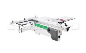

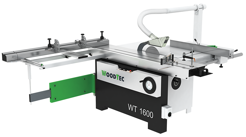

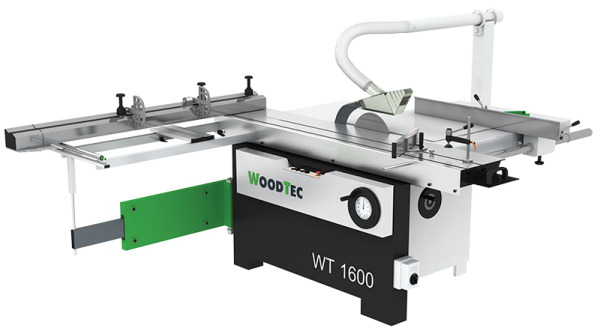

Форматно-раскроечный станок WoodTec 1600
Форматно-раскроечные станки предназначены для продольного, поперечного и углового раскроя плитных материалов (МДФ, ДСтП, ДВП и клееных щитов), облицованных и ламинированных, а также заготовок из массивной древесины, с предварительной подрезкой нижней кромки для исключения сколов.

Отличительные особенности
  • Единственный компактный станок с роликовой кареткой
  • Мощность двигателей пил: 5,5+0,75 кВт
  • Большой форматный стол с телескопической опорой как на «взрослых» станках
  • Станок универсальный с точки зрения раскроя  различных материалов , оснащен двумя скоростями вращения пилы 4500/5500 об/мин

Наибольшая длина пропила, мм 1600
Размер каретки, мм 1600х360
Диаметр основной пилы (посадочный диаметр), мм 305 (30)
Диаметр подрезной пилы (посадочный диаметр), мм 120 (20)
Угол наклона пил, град. 0 ÷ 45°
Наибольшая высота пропила основной пилы, мм; перпендикулярно к плоскости стола / под углом 450 70 / 45
Частота вращения основной пилы, об/мин 4500/5500
Частота вращения подрезной пилы, об/мин 8300
Мощность эл.двигателя основной пилы, кВт 5,5
Мощность эл.двигателя подрезной пилы, кВт 0,75
Максимальная ширина реза по параллельной линейке, мм 1150
Размер рабочего стола, мм 900х570
Высота стола, мм 840
Диаметры аспирационных отверстий, мм 120, 60
Масса, кг 480
