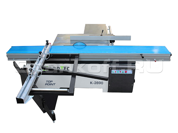

Форматно-раскроечный станок WoodTec TOP POINT K 2890
Предназначен для продольного, поперечного и углового раскроя плитных материалов (МДФ, ДСтП, ДВП и клееных щитов), облицованных и ламинированных, а также заготовок из массивной древесины, с предварительной подрезкой нижней кромки для исключения сколов.

Конструктивные особенности
Станина
Станина
Станина станка сварная, имеет жесткую пространственную конструкцию, а также обладает значительной массой, достаточной для обеспечения точности раскроя и долговечности работы станка. Станина проходит процесс отжига для снятия внутренних напряжений в сварных швах.
Роликовая каретка
Роликовая каретка
Роликовая каретка с цилиндрическими направляющими действует по принципу «вагонной тележки», обеспечивая, помимо, точности и качества распила, долговечность работы.
Практика основных производителей показывает, что на сегодняшний день такой тип каретки наиболее надежен, долговечен и практически не требует технического обслуживания.
Эксцентриковый прижим
Станок дополнительно оснащен эксцентриковым прижимом для надежной фиксации заготовки. Легко позиционируется и крепится на каретке.
Еврозащита
Еврозащита
Защитный ЕВРО колпак крепится к расклинивающему ножу, настраивается под толщину распиливаемого материала и обеспечивает оптимальную вытяжку.
Линейка для раскроя под углом
Поперечная линейка на форматном столе жестко фиксирована. Для угловых резов станок оснащен специальной линейкой, установленной на каретке. Благодаря этому поперечная линейка всегда сохраняет первоначальные настройки и не требует длительной регулировки для обеспечения точной геометрии раскраиваемых деталей.
Пульт управления
Пульт управления
Практичный пульт управления позволяет быстро настраивать по высоте основную и подрезную пилу. Также пульт оснащен аварийной кнопкой, что в экстренной ситуации просто необходимо для мгновенного выключения станка.
