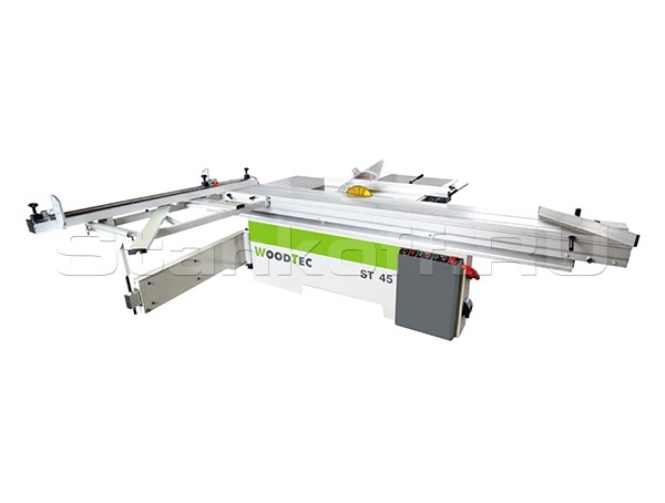

Форматно-раскроечный станок WoodTec ST 45
Предназначен для продольного, поперечного и углового раскроя плитных материалов (МДФ, ДСтП, ДВП и клееных щитов), облицованных и ламинированных, а также заготовок из массивной древесины, с предварительной подрезкой нижней кромки для исключения сколов. Область применения: предприятия и цеха по производству столярно-строительных изделий, клееных щитов, фанеры, производству мебели и другие деревообрабатывающие производства.
Схема обработки
Конструктивные особенности
Станина
Станина
Станина станка сварная, имеет жесткую пространственную конструкцию, а также обладает значительной массой, достаточной для обеспечения точности раскроя и долговечности работы станка.
Станина проходит процесс отжига для снятия внутренних напряжений в сварных швах.
Пильный узел
Пильный узел
Пильный узел литой, обладает прекрасными виброгасящими свойствами, обеспечивая идеальное качество распила и долговечность подшипников.
Станок оснащен раздельными приводами на основную и подрезную пилы с возможностью смены частоты вращения вала основной пилы.
Роликовая каретка
Роликовая каретка
Роликовая каретка с цилиндрическими направляющими действует по принципу «вагонной тележки», обеспечивая, помимо, точности и качества распила, долговечность работы.
Практика основных производителей показывает, что на сегодняшний день такой тип каретки наиболее надежен, долговечен и практически не требует технического обслуживания.
Пульт управления
Пульт управления
Кнопки запуска основного и подрезного узлов располагаются на лицевой части панели управления, которая также, для удобства оператора, дополнительно оснащена цифровой индикацией, отображающей текущее фактическое значение наклона пильного блока.
Конструкция форматного стола
Усиленная конструкция форматного стола на каретке позволяет надежно базировать крупногабаритные детали, что дает высочайшее качество и геометрию распила.
Линейка для раскроя под углом (+ дополнительный упор)
Поперечная линейка на форматном столе жестко фиксирована. Для угловых резов станок оснащен специальной линейкой, установленной на каретке. Благодаря этому поперечная линейка всегда сохраняет первоначальные настройки и не требует длительной регулировки для обеспечения точной геометрии раскраиваемых деталей.
Толкатель
Толкатель
Станок дополнительно оснащен ручкой – толкателем, для удобного перемещения двухроликовой каретки.
Еврозащита
Еврозащита
Защитный ЕВРО колпак крепится к расклинивающему ножу, настраивается под толщину распиливаемого материала и обеспечивает оптимальную вытяжку.
Разгрузочный стол
Разгрузочный стол
Станок оснащен дополнительным столом для более комфортной приемки распиленных частей заготовки.
Эксцентриковый прижим
Станок дополнительно оснащен эксцентриковым прижимом для надежной фиксации заготовки. Легко позиционируется и крепится на двухроликовой каретке.
