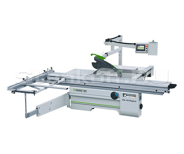

Форматно-раскроечный станок WoodTec PS 45 Digital
Предназначен для продольного, поперечного и углового раскроя плитных материалов (МДФ, ДСтП, ДВП и клееных щитов), облицованных и ламинированных, а также заготовок из массивной древесины, с предварительной подрезкой нижней кромки для исключения сколов. Возможен как штучный, так и пакетный раскрой заготовок, а также наклон пильного узла до 45° в вертикальной плоскости.

Конструктивные особенности
Станина
Станина
Основой всех узлов и элементов станка является массивная станина, которая гарантирует отсутствие вибраций и обеспечивает стабильную работу и огромный ресурс станка. Станина станка сварная, имеет жесткую пространственную конструкцию, а также обладает значительной массой. Станина проходит процесс отжига для снятия внутренних напряжений в сварных швах.
Способ крепления каретки
Широкие базовые поверхности станины, обработанные на портальном обрабатывающем центре, позволяют легко установить на них каретку. Данная конструкция не требует регулировки относительно основного стола, а также, облегчает монтаж и не требует дополнительных регулировок в дальнейшем.
Пильный узел
Пильный узел
Пильный узел литой, обладает прекрасными виброгасящими свойствами, обеспечивая идеальное качество распила и долговечность подшипников.
Станок оснащен раздельными приводами на основную и подрезную пилы с возможностью смены частоты вращения вала основной пилы.
Электрорегулировка вылета пил
Подъем и опускание основной пилы осуществляется непосредственно с пульта управления станком при помощи электромотора, это обеспечивает оператору удобство работы и сокращает время настройки станка.
Роликовая каретка
Роликовая каретка
Роликовая каретка с цилиндрическими направляющими действует по принципу «вагонной тележки», обеспечивая, помимо, точности и качества распила, долговечность работы.
Практика основных производителей показывает, что на сегодняшний день такой тип каретки наиболее надежен, долговечен и практически не требует технического обслуживания.
Централизованная система смазки
Позволяет оперативно обслуживать станок, не прибегая к его остановке и частичной разборке.
Конструкция форматного стола
Усиленная конструкция форматного стола на каретке позволяет надежно базировать крупногабаритные детали, что дает высочайшее качество и геометрию распила.
Откидные упоры, расположенные на поперечной линейке с оптическими линзами, позволяют быстро и точно настроить станок на необходимый размер. При необходимости поперечный упор может быть развернут на угол от 0° до 45° для пиления под углом, отличным от прямого.
Опционально можно заказать один из упоров с электронным цифровым дисплеем указания размера.
Защитный кожух пилы
Защитный кожух пилы
Защитный кожух пилы с роликами качения по заготовке легко регулируется по высоте, обеспечивая качественное пылеудаление, а также защиту оператора. Такая конструкция позволяет исключить из раскроя расклинивающий нож без снятия защитного кожуха.
Управление параллельным упором
Дисплей Touch-Screen от одного из ведущих производителей электроники и систем управления позволяет управлять настройкой ширины раскроя с пульта, который эргономично расположен на уровне глаз оператора.
Такое решение позволяет увеличить производительность станка за счет того, что нет необходимости оператору каждый раз при выставлении размера переходить к оптической линзе за каретку.
Управление продольным упором осуществляется через ЧПУ контроллер.
Сам упор перемещается посредством сервомотора по высокоточной шарико-винтовой паре.
Электрошкаф
Электрошкаф
Все основные электрокомпоненты станка находятся в отдельном пылезащищенном шкафу, позволяя станку работать стабильно и без сбоев.
