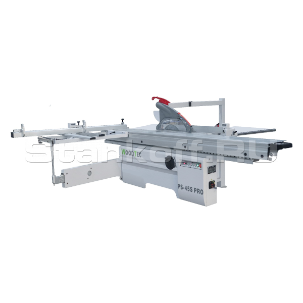

Форматно-раскроечный станок WoodTec PS 45S PRO
Предназначен для продольного, поперечного и углового раскроя плитных материалов (МДФ, ДСтП, ДВП и клееных щитов), облицованных и ламинированных, а также заготовок из массивной древесины, с предварительной подрезкой нижней кромки для исключения сколов.
Возможен как штучный, так и пакетный раскрой заготовок, а также наклон пильного узла до 45° в вертикальной плоскости.

СТАНИНА
СТАНИНА
Станина станка сварная, имеет жесткую пространственную конструкцию, а также обладает значительной массой, достаточной для обеспечения точности раскроя и долговечности работы станка.
Станина проходит процесс отжига для снятия внутренних напряжений в сварных швах.
СПОСОБ КРЕПЛЕНИЯ КАРЕТКИ
Широкие базовые поверхности станины, обработанные на портальном обрабатывающем центре, позволяют легко установить на них каретку. Данная конструкция не требует регулировки относительно основного стола, а также, облегчает монтаж и не требует дополнительных регулировок в дальнейшем.
ПИЛЬНЫЙ УЗЕЛ
ПИЛЬНЫЙ УЗЕЛ
Пильный узел литой, обладает прекрасными виброгасящими свойствами, обеспечивая идеальное качество распила и долговечность подшипников.
Станок оснащен раздельными приводами на основную и подрезную пилы с возможностью смены частоты вращения вала основной пилы.
РОЛИКОВАЯ КАРЕТКА
РОЛИКОВАЯ КАРЕТКА
Роликовая каретка с цилиндрическими направляющими действует по принципу «вагонной тележки», обеспечивая, помимо, точности и качества распила, долговечность работы.
Практика основных производителей показывает, что на сегодняшний день такой тип каретки наиболее надежен, долговечен и практически не требует технического обслуживания.
ЭЛЕКТРОРЕГУЛИРОВКА ВЫЛЕТА ОСНОВНОЙ ПИЛЫ
Подъем и опускание основной пилы осуществляется непосредственно с пульта управления станком при помощи электромотора, это обеспечивает оператору удобство работы и сокращает время настройки станка.
КОНСТРУКЦИЯ ФОРМАТНОГО СТОЛА
Усиленная конструкция форматного стола на каретке позволяет надежно базировать крупногабаритные детали, что дает высочайшее качество и геометрию распила. Металлический закатной ролик на торце стола облегчает загрузку тяжелых деталей.
Откидные упоры, расположенные на поперечной линейке позволяют быстро и точно настроить станок на необходимый размер.
Один из упоров цифровой, повышает точность выставления размеров линейки, что позволяет сократить количества брака при раскрое плитных материалов.
ЗАЩИТНЫЙ КОЖУХ
ЗАЩИТНЫЙ КОЖУХ
В базовой комплектации на станке установлен лифтованный кожух аспирации с увеличенным диаметром под аспирацию для удаления стружки и пыли из зоны резания с роликами и для исключения повреждения ламината при прохождение через зону резания с местом для фиксации толкателя.
ПАРАЛЛЕЛЬНЫЙ УПОР
ПАРАЛЛЕЛЬНЫЙ УПОР
Упор оснащен цифровым индикатором, что повышает точность выставления размеров и позволяет сократить количества брака при раскрое плитных материалов.
ПУЛЬТ УПРАВЛЕНИЯ
ПУЛЬТ УПРАВЛЕНИЯ
Практичный пульт управления позволяет быстро настраивать по высоте основную пилу, установлен цифровой индикатор угла наклона. Также пульт оснащен аварийной кнопкой, что в экстренной ситуации просто необходимо для мгновенного выключения станка.
Длина каретки, мм 3200
Максимальная глубина пропила, мм 90
Максимальная глубина пропила при наклоне 45°, мм 90
Максимальная длина заготовки, мм 3200
Длина рабочего стола, мм 1200
Ширина рабочего стола, мм 650
Диаметр основной пилы, мм 350
Диаметр основной пилы (без подрезной пилы), мм 350
Посадочный диаметр основной пилы, мм 30
Диаметр подрезной пилы, мм 120
Посадочный диаметр подрезной пилы, мм 20
Максимальная толщина заготовки, мм 90
Скорость вращения основной пилы, об/мин 4200; 5600
Скорость вращения подрезной пилы, об/мин 8500
Диаметр патрубков аспирации, мм 100; 2
Мощность электродвигателя основной пилы, кВт 5,5
Мощность электродвигателя подрезной пилы, кВт 0,75
Общая установленная мощность, кВт 6,25
Вес нетто, кг 940
