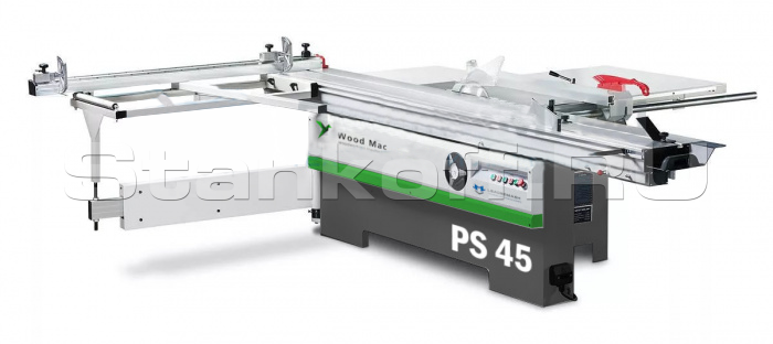

Форматно-раскроечный станок WoodMac PS 45
Предназначен для продольного, поперечного и углового раскроя плитных материалов (МДФ, ДСтП, ДВП и клееных щитов), облицованных и ламинированных, а также заготовок из массивной древесины, с предварительной подрезкой нижней кромки для исключения сколов. Возможен как штучный, так и пакетный раскрой заготовок, а также наклон пильного узла до 45° в вертикальной плоскости.

Технические характеристики форматно-раскроечного станкаWoodMac PS 45
Размер каретки 3200х365
Наибольшая длина пропила, мм
3200
Наклон пилы, град 0-45
Мощность эл.двигателя основной пилы, кВт
5,5
Мощность эл.двигателя подрезной пилы, кВт
0,75
Частота вращения основной пилы, об/мин
3800 / 5200
Частота вращения подрезной пилы, об/мин
9000
Высота пропила, мм
75
Размеры рабочего стола, мм
1200x650
Диаметр основной пилы (посадочный диаметр), мм
350(30)
Диаметр подрезной пилы (посадочный диаметр), мм
120 (20)
Макс. ширина реза по параллельной линейке, мм
1250
Диаметры/кол-во аспирационных отверстий, мм
1х80 и 1х120
Длина, мм 3330
Ширина, мм 3150
Высота, мм 875
Масса, кг 850
Общая установленная мощность, кВт 6,25
