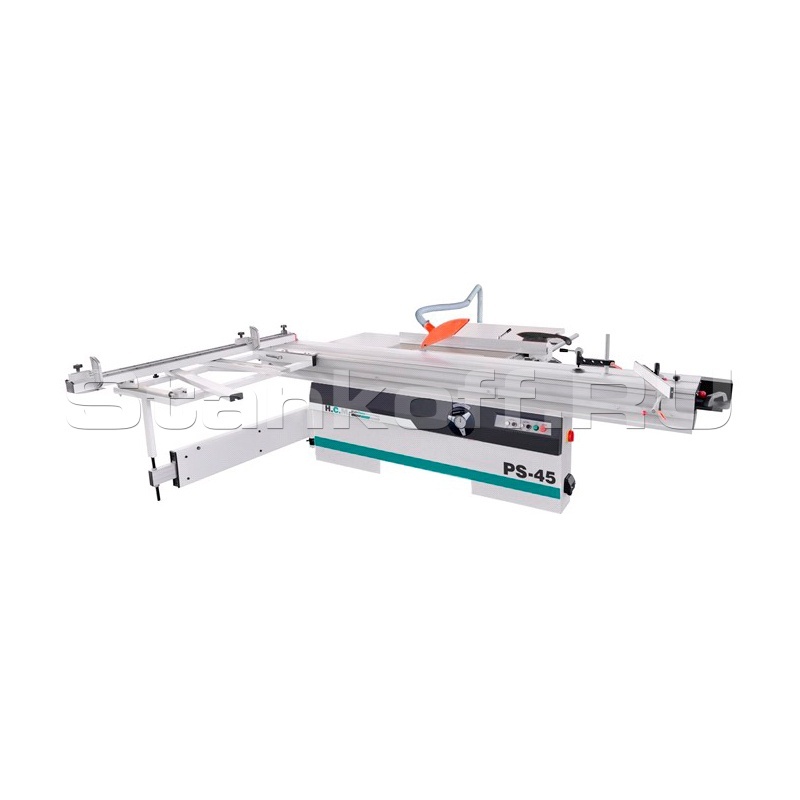

Форматно-раскроечный станок HCM PS-45
Форматно-раскроечный станок PS-45 предназначен для продольного и поперечного раскроя плитных материалов (ДСП, МДФ, фанера, мебельный щит, и т.п.), в том числе ламинированных. За счет мощного двигателя возможен раскрой массива. Электронный индикатор угла наклона пилы, уменьшает время на перенастройку необходимого угла, а так же обеспечивает высокую точность его выставления. Станки идеально подходит для применения на малых и средних предприятиях по производству корпусной мебели (офисная мебель, кухонные наборы, шкафы-купе, мебель для гостиных и прихожих, а также эксклюзивной мебели, изготавливаемой по индивидуальным заказам).
Преимущества
  • Высочайшая надежность и большой запас прочности;

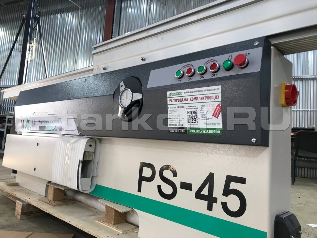

  • Электронная индикация положения угла наклона;
  • Перемещение пильной роликовой каретки происходит по двум высокоточным, закаленным направляющим;
  • Плавность и легкость хода каретки;
  • Высокая масса станка гарантирует стабильную работу;
  • Оптимальное сочетание комплектации и цены.
Тип каретки Роликовая
Длина каретки, мм 3200
Ширина каретки, мм 375
Максимальная глубина пропила при наклоне 45°, мм 55
Максимальная ширина заготовки, мм 1250
Наклон пильного узла 0 - 45°
Длина рабочего стола, мм 1400
Ширина рабочего стола, мм 840
Правый дополнительный стол (ДxШ), мм 620x500
Передний дополнительный стол (ДxШ), мм 900х600
Диаметр основной пилы, мм 300
Посадочный диаметр основной пилы, мм 30
Диаметр подрезной пилы, мм 120
Посадочный диаметр подрезной пилы, мм 20
Скорость вращения основной пилы, об/мин 4000; 6000
Скорость вращения подрезной пилы, об/мин 8000
Мощность электродвигателя основной пилы, кВт 5,5
Мощность электродвигателя подрезной пилы, кВт 0,75
Общая установленная мощность, кВт 6,25
Длина станка, мм 3250
Ширина станка, мм 3150
Высота станка, мм 900
Вес нетто, кг 750
