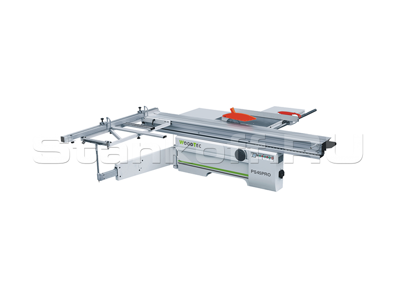

Форматно-раскроечный станок WoodTec PS 45 Pro
Предназначен для продольного, поперечного и углового раскроя плитных материалов (МДФ, ДСтП, ДВП и клееных щитов), облицованных и ламинированных, а также заготовок из массивной древесины, с предварительной подрезкой нижней кромки для исключения сколов. Возможен как штучный, так и пакетный раскрой заготовок, а также наклон пильного узла до 45° в вертикальной плоскости.

Пильный узел литой, обладает прекрасными виброгасящими свойствами, обеспечивая идеальное качество распила и долговечность подшипников.
Станок оснащен раздельными приводами на основную и подрезную пилы с возможностью смены частоты вращения вала основной пилы.
Роликовая каретка
Роликовая каретка
Роликовая каретка с цилиндрическими направляющими действует по принципу «вагонной тележки», обеспечивая, помимо, точности и качества распила, долговечность работы.
Практика основных производителей показывает, что на сегодняшний день такой тип каретки наиболее надежен, долговечен и практически не требует технического обслуживания.
Электрорегулировка вылета пил
Подъем и опускание основной и подрезной пилы осуществляется непосредственно с пульта управления станком при помощи электромоторов, это обеспечивает оператору удобство работы и сокращает время настройки станка.
Способ крепления каретки
Широкие базовые поверхности станины, обработанные на портальном обрабатывающем центре, позволяют легко установить на них каретку. Данная конструкция не требует регулировки относительно основного стола, а также, облегчает монтаж и не требует дополнительных регулировок в дальнейшем.
Конструкция форматного стола
Усиленная конструкция форматного стола на каретке позволяет надежно базировать крупногабаритные детали, что дает высочайшее качество и геометрию распила.
Упор для косых резов
В стандартную комплектацию станка включен упор, устанавливаемый на каретку, который обеспечивает максимальное удобство и точность косых резов при раскрое.
Пульт управления
Пульт управления
Практичный пульт управления позволяет быстро настраивать по высоте основную и подрезную пилу. Также пульт оснащен аварийной кнопкой, что в экстренной ситуации просто необходимо для мгновенного выключения станка
