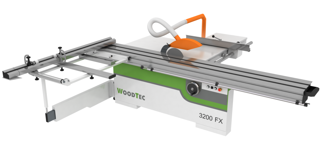

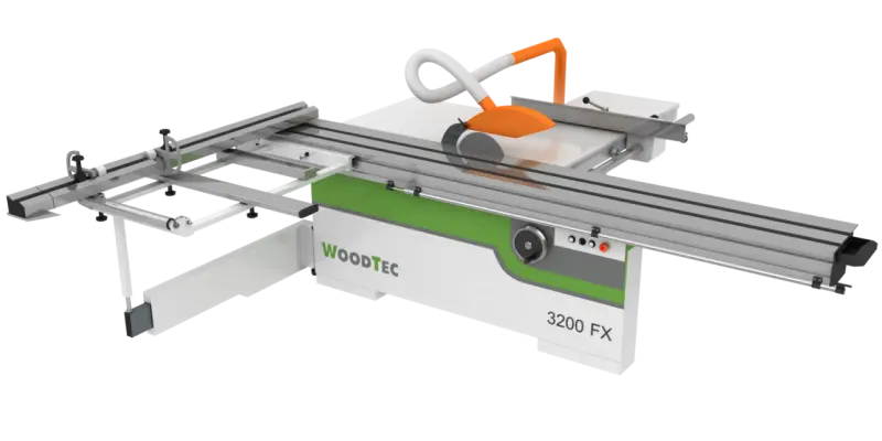

Форматно-раскроечный станок WoodTec-3200 FX
Рекомендуем предложения
Предназначен для продольного, поперечного и углового раскроя плитных материалов (МДФ, ДСтП, ДВП и клееных щитов), облицованных и ламинированных, а также заготовок из массивной древесины, с предварительной подрезкой нижней кромки для исключения сколов.
Область применения
Предприятия и цеха по производству столярно-строительных изделий, клееных щитов, фанеры, производству мебели и другие деревообрабатывающие производства.
Конструктивные особенности
Станина
Станина станка сварная, имеет жесткую пространственную конструкцию, а также обладает значительной массой, достаточной для обеспечения точности раскроя и долговечности работы станка.Станина проходит процесс отжига для снятия внутренних напряжений в сварных швах.
Пильный узел
Пильный узел литой, обладает прекрасными виброгасящими свойствами, обеспечивая идеальное качество распила и долговечность подшипников.Станок оснащен раздельными приводами на основную и подрезную пилы с возможностью смены частоты вращения вала основной пилы.
Роликовая каретка
Роликовая каретка с цилиндрическими направляющими действует по принципу «вагонной тележки», обеспечивая, помимо, точности и качества распила, долговечность работы. Практика основных производителей показывает что на сегодняшний день такой тип каретки наиболее надежен, долговечен и практически не требует технического обслуживания.
Параллельный упор с механизмом точной настройки
Механизм микрометрической настройки значительно установку параллельного упора. Регулировочный винт обеспечивает юстировку размера с точностью до миллиметра.
Поперечная линейка
Торцовочный упор изготовлен из толстостенного алюминиевого профиля, обеспечивает надежность базирования, точность и сохранность установки размеров.
Эксцентриковый прижим
В базовую комплектацию станка входит механический эксцентриковый прижим.
Телескопическое удлинение
Предназначено для увеличения длины базовой линейки.| Технические характеристики форматно-раскроечного станка WoodTec-3200 FX | |
Наибольшая длина пропила, мм |
3200 |
Размер каретки, мм |
3200х360 |
Диаметр основной пилы (посадочный диаметр), мм |
315 (30) |
Диаметр подрезной пилы (посадочный диаметр), мм |
120 (20) |
Угол положения пильного узла |
90° |
Наибольшая высота пропила основной пилы перпендикулярно к плоскости стола, мм |
80 |
Частота вращения основной пилы, об/мин |
4000/5600 |
Частота вращения подрезной пилы, об/мин |
8 000 |
Мощность эл.двигателя основной пилы, кВт |
5,5 |
Мощность эл.двигателя подрезной пилы, кВт |
0,75 |
Максимальная ширина реза по параллельной линейке, мм |
1250 |
Размер рабочего стола, мм |
920х510 |
Высота стола, мм |
890 |
Диаметры аспирационных отверстий, мм |
120; 60 |
Габариты, мм |
3200 х 3340 х 890 |
Масса, кг |
900 |
