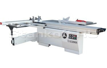

Форматно-раскроечный станок UA 3200S, предназначен для продольного и поперечного раскроя, а также раскроя под углом, плитных материалов ЛДСП, МДФ и древесины. Станок оптимально подходит для небольших и средних производств, а также для производств, где операции раскроя являются вспомогательными на основном производстве.
Преимущества
  • Алюминиевая роликовая каретка на высокоточных направляющих.
  • На станке установлен литой пильный узел.
  • Подрезной узел от отдельного двигателя.
Технические характеристики форматно-раскроечного станка UA 3200S
Размер каретки 375х3200 мм
Длина реза с подрезным узлом 3200 мм
Наклон пилы 0-45 град
Макс. диаметр пилы 300x30 мм
Макс. диаметр подрезной пилы 120 мм
Макс. высота реза при 90°пилой 300 мм 95 мм
Макс. высота реза при 45°пилой 300 мм 65 мм
Скорость вращения пильного диска 4000 об/мин
Скорость вращения подрезной пилы 8000 об/мин
Ширина реза между пилой и параллельным упором 1250 мм
Мощность мотора 5,5 кВт
Мощность мотора подрезной пилы 1,1 кВт
