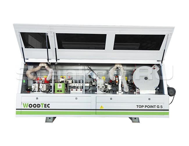

Автоматический кромкооблицовочный станок WoodTec TOP POINT G 5
Автоматический кромкооблицовочный станок TOP POINT G5 предназначен для облицовывания прямолинейных кромок плитных материалов рулонными кромками АБС, ПВХ и полосовым кромочным материалом толщиной до 3 мм.

Отличительные особенности
  • Нанесение кромочного материала в режимах продольной и поперечной обработки.
  • Предварительное фрезерование.
  • Узел двухмоторной торцовки.
  • Узел фрезерования свесов, для чистовой обработки.
  • Радиусная цикля.
  • Полировальный узел.
  • Оборудован системой аспирации.
  • Скорость подачи 15 м/мин.
  • Регулировка количества наносимого клея.
  • Магазин подачи рулонного кромочного материала.
  • Пульт управления на передней панели станка.
  • Поддерживающий суппорт для габаритных заготовок.
  • Регулятор сжатого воздуха, влагоотделитель, маслораспылитель.
