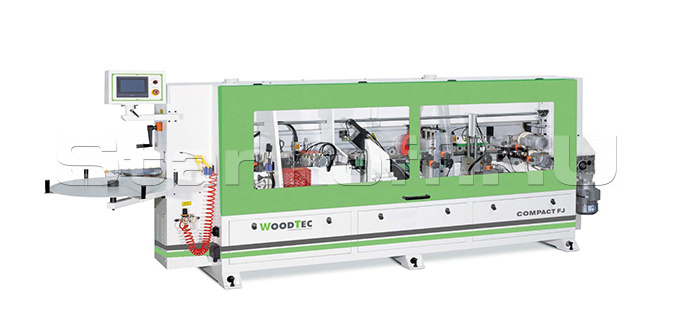

Автоматический кромкооблицовочный станок WoodTec Compact FJ
Автоматический кромкооблицовочный станок WoodTec Compact FJ — предназначен для облицовывания прямолинейных кромок плитных материалов рулонными кромками АБС, ПВХ и полосовым кромочным материалом толщиной до 3 мм.

Отличительные особенности:
  • Узел предварительного фрезерования оснащен алмазными фрезами;
  • Скорость подачи 9 - 13 м/мин;
  • Бачок для клея-расплава с электронным блоком контроля температуры;
  • Регулировка количества наносимого клея;
  • Гильотина для предварительной резки толстого кромочного материала из ПВХ или АBS;
  • Улез прифуговки 2 x 1,25 кВт, 12 000 об/мин;
  • Торцовочный узел для обрезки переднего и заднего свесов пилой;
  • Фрезерный узел для снятие свесов с вертикальной и горизонтальной настройкой, с двумя высокочастотными двигателями 12 000 об/мин;
  • Одномоторный обкаточный узел;
  • Циклевка радиусная;
  • Полировальный узел 2 х 0,18кВт 1400 об/мин;
  • Магазин подачи рулонного кромочного материала;
  • Поддерживающий суппорт для габаритных заготовок;
  • Регулятор сжатого воздуха.

Технические характеристики Автоматического кромкооблицовочнго станка WoodTec Compact FJ
Толщина кромочного материала, мм 0,4-3
Толщина детали, мин/макс, мм 10-50
Размеры обрабатываемой детали (мин.) - длина x ширина, мм 120х80
Скорость подачи, м/мин 9-13
Мощность двух моторов на префуговку, кВт 2х1,25
Мощность двигателей чистовой торцовки, кВт 2х0,22
Обороты пил, об/мин 12000
Мощность двигателей фрезерного узла - 2 шт., кВт 2х0,37
Обороты, об/мин 12000
Одномоторная обкатка углов, кВт 0,37
Скорость обработки, м/мин 9
Полировальный узел – мощность, кВт 2х0,18
Обороты, об/мин 1400
Общая мощность, кВт 7,95
Питающее напряжение (3 фазы), В 380
Давление сжатого воздуха, бар 6
Габаритные размеры, мм 3750х760х1620
Вес, кг 1050
