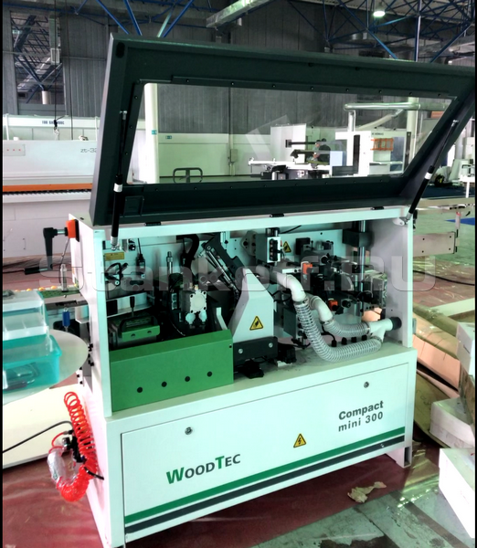

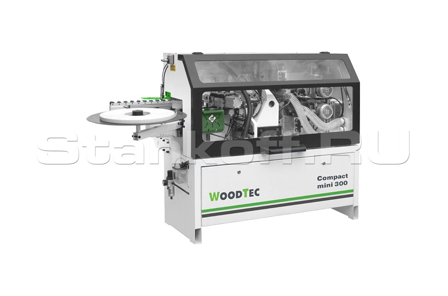

Автоматический кромкооблицовочный станок WoodTec Compact mini 300
Предназначен для облицовывания прямолинейных кромок плитных материалов рулонными кромками АБС, ПВХ и полосовым кромочным материалом толщиной до 3 мм.

Отличительные особенности
  • Скорость подачи 10 м/мин;
  • Бачок для клея-расплава с электронным блоком контроля температуры;
  • Регулировка количества наносимого клея;
  • Гильотина для предварительной резки толстого кромочного материала из ПВХ или АBS;
  • Торцовочный узел для обрезки переднего и заднего свесов пилой;
  • Фрезерный узел для снятие свесов с вертикальной и горизонтальной настройкой, с двумя высокочастотными двигателями 12 000 об/мин. Радиус фрезы 2 мм;
  • Циклевка радиусная;

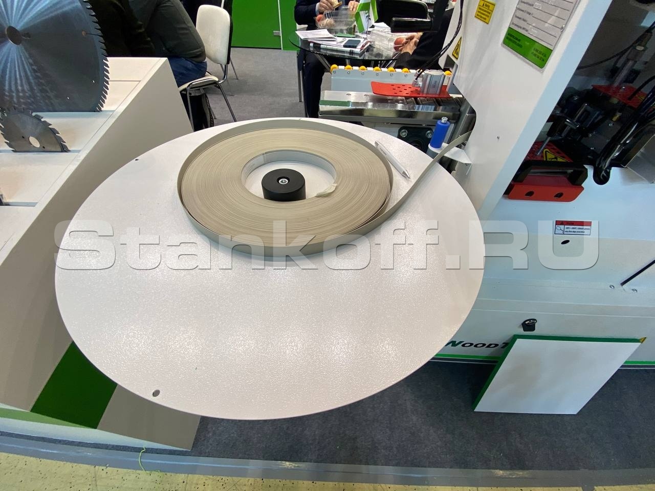

  • Магазин подачи рулонного кромочного материала;
  • Пульт управления на панели станка;
  • Поддерживающий суппорт для габаритных заготовок;
  • Регулятор сжатого воздуха.

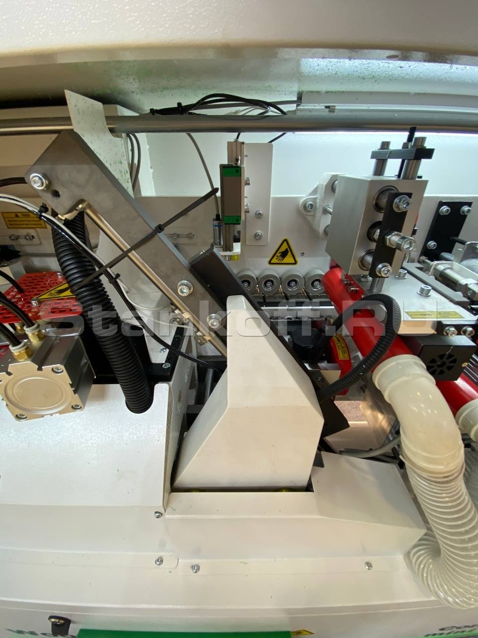

Конструктивные особенности

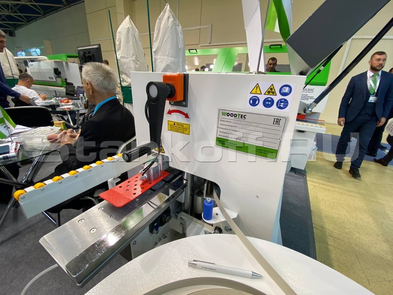

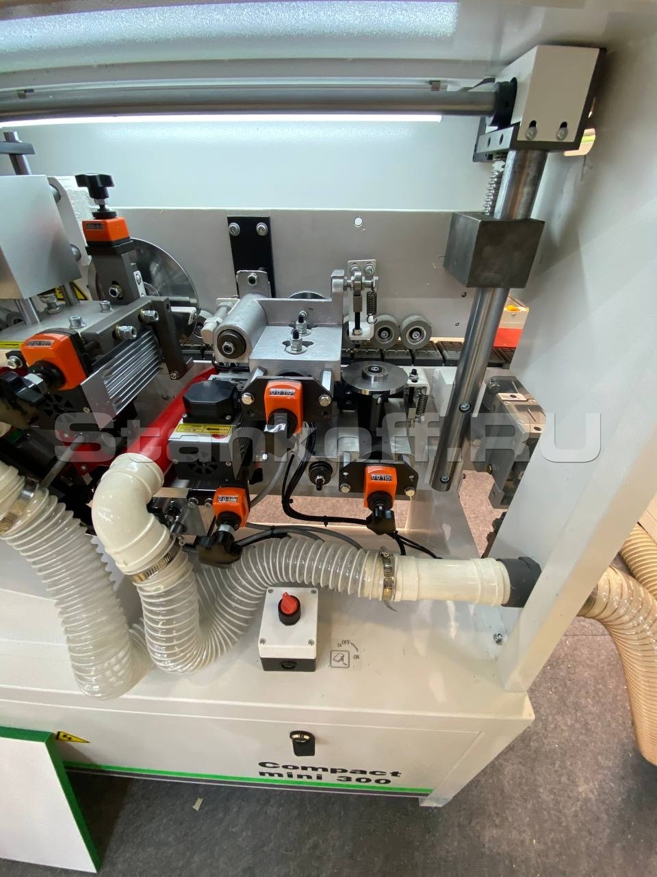

Клеевой узел
Клеевой узел
Клеевой бачок 1,5 л. и имеет нижнее расположение относительно клеенаносящего вала.
Винтовая точная настройка кол-ва клея;
Аккуратный клеевой шов;
Не требуется регулировка на толщину материала.

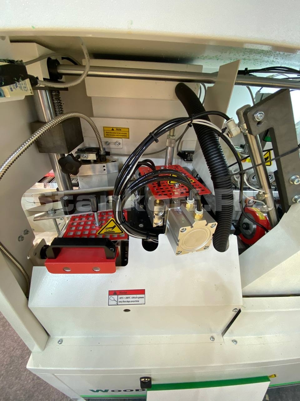

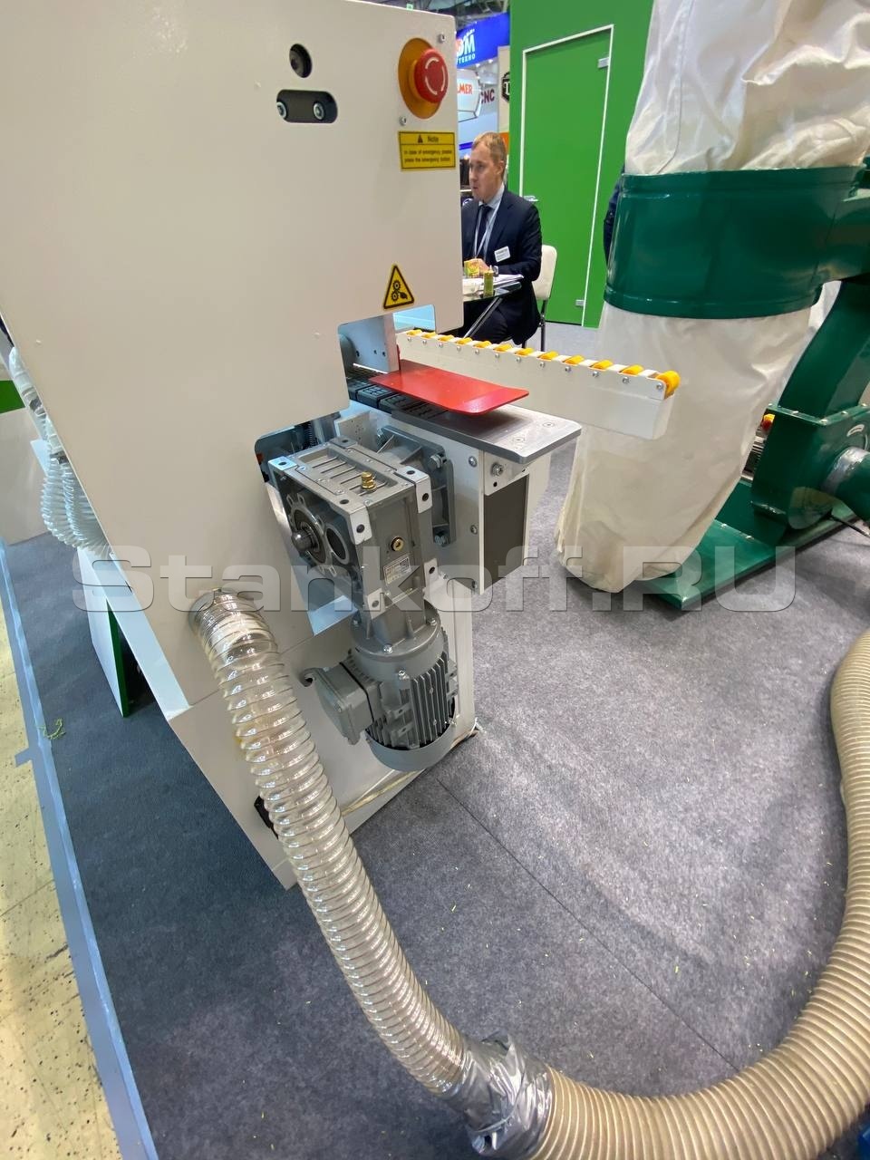

Торцовый агрегат
Торцовый агрегат
Промышленный двигатель (12 000 об/мин), 0,22 кВт
Пила перемещается по одной призматической направляющей. Данная система зарекомендовала себя, как надежная и стабильная, в течение всего срока эксплуатации.
Отличительные особенности:
простое линейное движение двух пил вверх-вниз;
простая схема пневматики;
призматические направляющие, которые в 5-ть раз стабильнее, чем круглые направляющие.

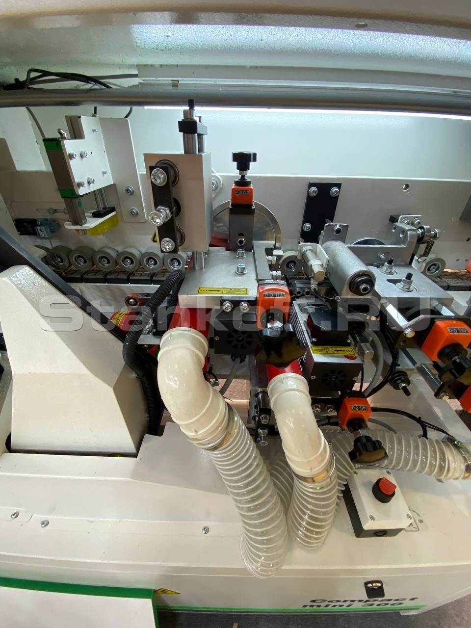

Узел фрезерный снятия свесов
Два промышленных двигателя (12 000 об/мин), 2 х 0,37 кВт.
Мощность двигателей 0,37 кВт позволяет фрезеровать кромку с припуском на сторону 2 мм.
Вертикальные копиры круглые большого диаметра:
осуществляют плавный заход на деталь;
исключают повреждение любой облицованной поверхности.
Оснащены счетчиками точной настройки на разную толщину кромки.
Узел радиусной цикли
Предназначен для удаления микроволны на обработанной радиусной поверхности кромки после фрезерного узла. Оснащен эффективной системой аспирации с накопительным ящиком для стружки. Вся стружка собирается в ящике это исключает её попадание под копировальные кольца. С помощью вертикальных и горизонтальных круглых копиров обеспечивается точное отслеживание профиля детали.
