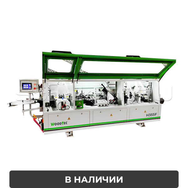

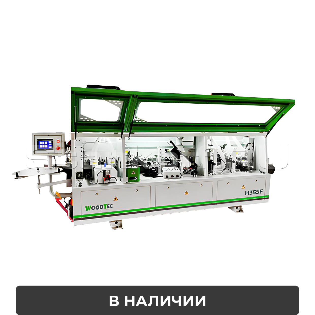

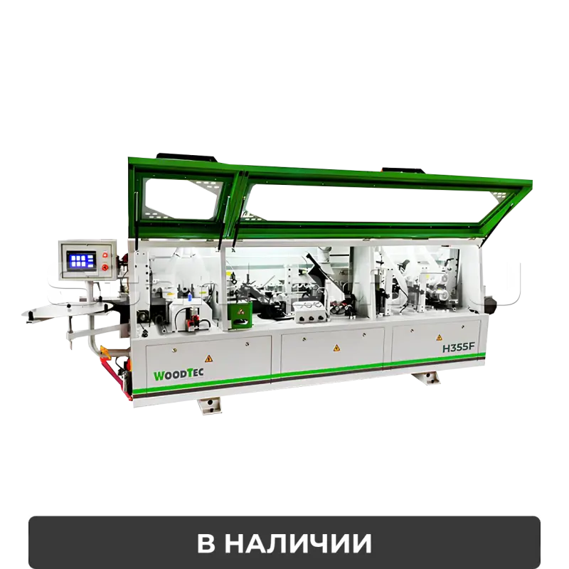

Автоматический кромкооблицовочный станок WoodTec Compact H355
Предназначен для облицовывания прямолинейных кромок плитных материалов рулонными кромками АБС, ПВХ и полосовым кромочным материалом толщиной до 3 мм.
Отличительные особенности
  • Скорость подачи 13 м/мин;
  • Подогрев направляющей линейки;
  • Бачок для клея-расплава с электронным блоком контроля температуры;
  • Регулировка количества наносимого клея;
  • Торцовочный узел для обрезки переднего и заднего свесов пилой;
  • Фрезерный узел для снятие свесов с вертикальной и горизонтальной настройкой, с двумя высокочастотными двигателями;
  • Циклевка радиусная;
  • Полировальный узел 2 х 0,18 кВт;
  • Прижимные ролики верхней балки изготовлены из резины диаметром 70 мм, устанавливаются на подшипниках;
  • Поддерживающий суппорт для габаритных заготовок;
  • Регулятор сжатого воздуха.

Толщина кромочного материала, мм 0,4 - 3
Толщина детали, мин/макс, мм 10 - 50
Размеры обрабатываемой детали (мин.) - длина x ширина, мм 120 х 80
Скорость подачи, м/мин 13
Мощность двигателей чистовой торцовки (2 шт.), кВт 2 х 0,35
Мощность двигателей фрезерного узла (2 шт.), кВт 2 х 0,75
Полировальный узел - мощность, кВт 2 х 0,18
Общая мощность, кВт 6,5
Питающее напряжение (3 фазы), В 380
Давление сжатого воздуха, бар 6,5
Габаритные размеры
Длина, мм 3600
Ширина, мм 780
Высота, мм 1350
Вес, кг 860
